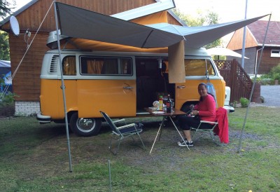

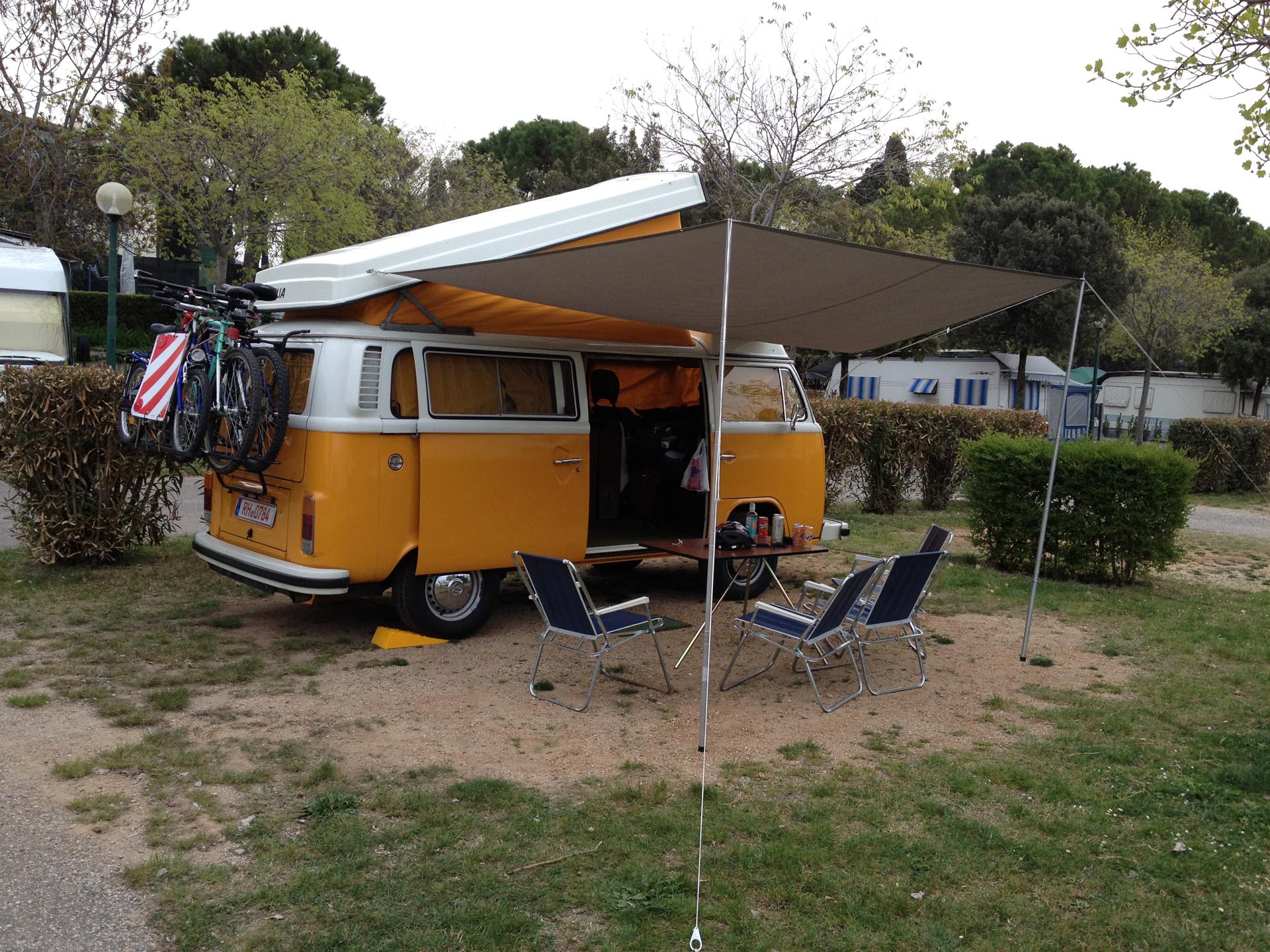

Hi Leute,
Hier meine Lösung. Ich bin zwar nicht sicher, ob das zu verzeihen ist, aber ich habe am Hochdach und in der vorderen Gepäckwanne einen ca. 3cm langen Alublock mit Loch für einen Karabiner verschraubt.
Am Sonnen/Regensegel (Wasserdichte von Erwin Berger) habe ich links und rechts einen Karabiner mit dem ich das Dach einhänge.
die beiden Alustangen sind Tarpstangen von Tatonka und lassen sich auf ca. 50cm zusammenstecken. Damit passen die in den kleinen Stauraum unter den Beifahrersitz und sind immer dabei. Das Dach lässt sich klein zusammenlegen, da es keine festen Teile hat und ist auch immer im Bus auf dem Hochbett.
Durch das befestigen am Dach hat man ca. 20cm. mehr Stehhöhe. Das ganze hat sich jetzt schon ca. 10 Jahre bewährt.
Im Zuge meiner Restauration überlege ich, ob ich das Sonnengel jetzt an der Regenrinne befestige. Der einzige Vorteil wäre, dass ich den kleinen Alublock am Hochdach nicht mehr habe. So habe ich halt zwei Löcher in der Seite wenn ich das mal wieder entferne.
Letztes Jahr habe ich noch aus einem GFK Zeltgestänge einen Bogenhalter gebaut. Jetzt fliest das Wasser auch besser ab.

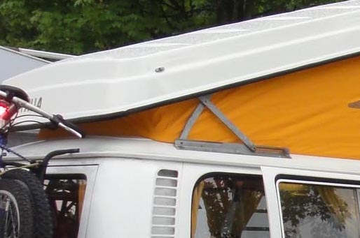

Ach ja, hier kann man den Alu Halter ein wenig erkennen.
Das Dach ist damit in 3-5 Minuten aufgebaut.
