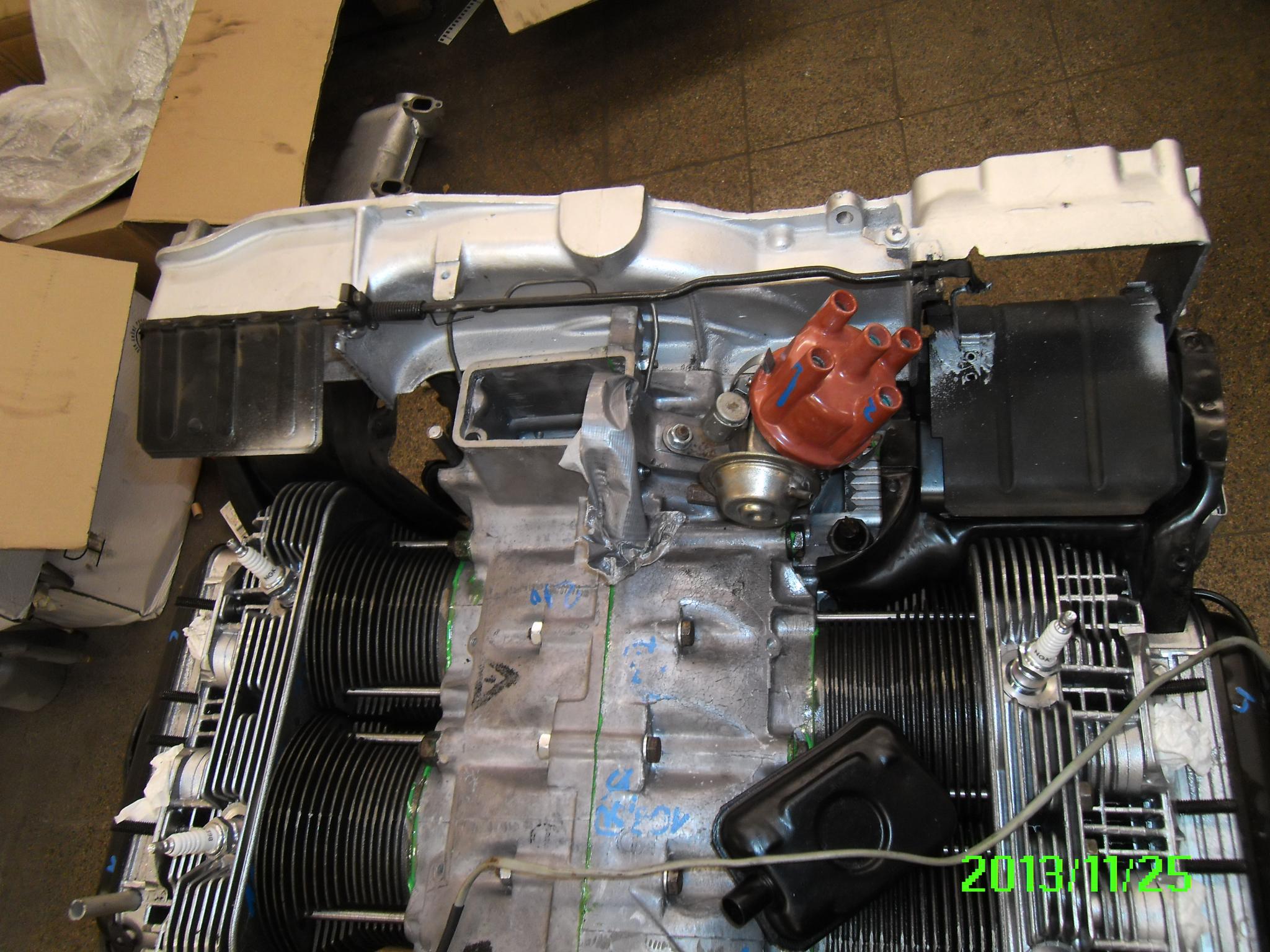

Roby75
- Beiträge: 677
- Registriert: 20.03.2007 20:48
- IG T2 Mitgliedsnummer: 357
Re: Thermoschalter Typ4 Ersatz oder ganz offen?
hier ein bild der geöffneten Klappen..
[/url][/url]
[/url][/img]-
- Beiträge: 6548
... und unter der Klappe rechts oben auf dem Bild liegt der Ölkühler.
Gutes Bild, Roby.
Gutes Bild, Roby.
Hallo Roby,
besten Dank für das Foto. Jetzt haben sich alle Frage erübrigt. Das Blech leitet ja bestimmt 1/3 der Luft auf den Ölkühler.
Auch dir Frage der Montage ist jetzt vollkommen klar. Bin mir nur noch sicher von welcher Seite ich das angehe...
LG
Christoph
LG
Christoph
