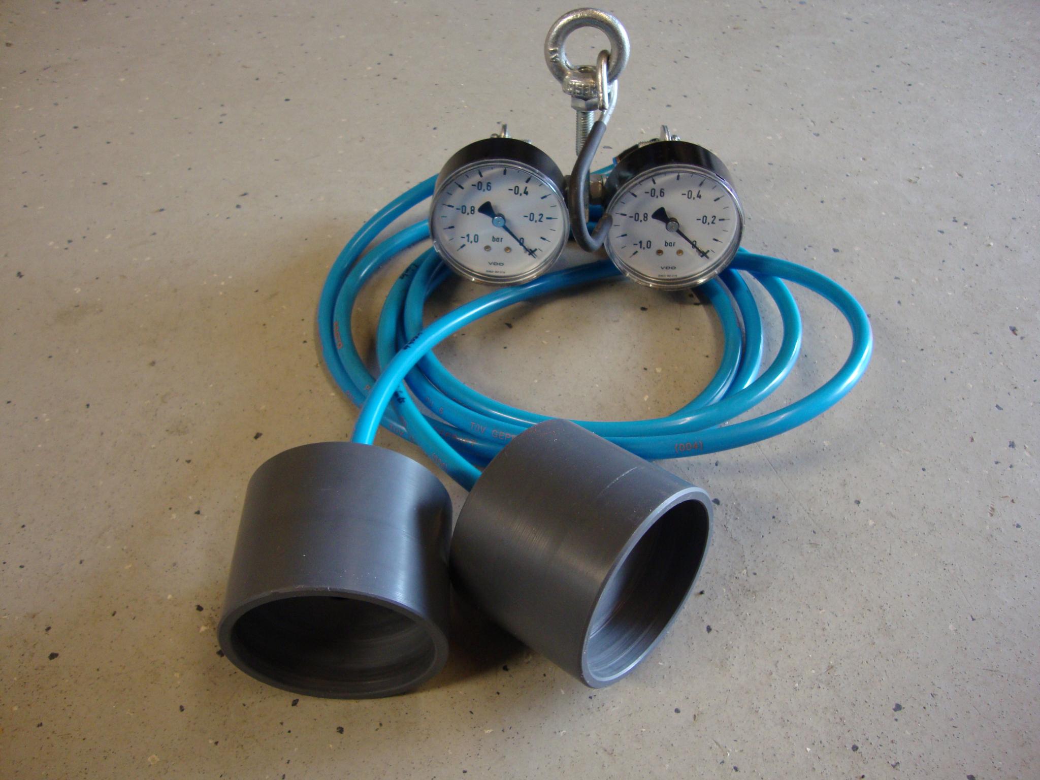

ich habe mir folgendes gebaut und es klappt tadellos.
Gruß Harald
Gruß Harald

Fesch!
Sowas meinte ich oben. Kannst Du mal näher erläutern, aus was Du das gemacht hast?
Und die Gewebedingens an den Unterdruckstutzen, die sind bei Dir noch dicht?
Harald (also der andere)

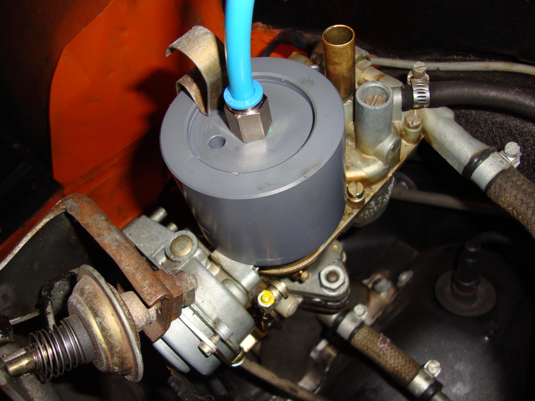

ich habe mir aus PVC Rundmaterial die Kappen gedreht mit einer Aussparung für das Vergaseroberteil.
Dann eine Aussparung oben für die Klammer mit "Luftholbohrung" angefertigt. (Bohrung 6,5 mm durch probieren ermittelt)
Wie im Bild zu sehen 2 St.Unterdruckuhren die mit Kunststoffschläuchen an die Kappen angeschlossen sind.
Die Gewebeschläuche sehen alt aus sind aber dicht.
Gruß Harald
Gruß Harald

@Clemens - deswegen:
@HaraldT2: Dankeschön. Womit hast Du denn die edlen Anschlüsse für die Schläuche gemacht?
Wer kann von sich behaupten, beide Methoden gut zu kennen? Ich jedenfalls nicht und außer Dir ist mir sonst kein geeigneter Finalist eingefallen.boggsermodoa hat geschrieben:Es gibt hier umfangreiche Threads zu dem Thema und einen erbittert geführten Glaubenskrieg, ob Windmühlen oder Manometer die geeigneteren Meßmittel sind. (Welcher Fraktion ich selbst angehöre und was ich stattdessen für Folklore halte, dürfte mittlerweile deutlich geworden sein.)
