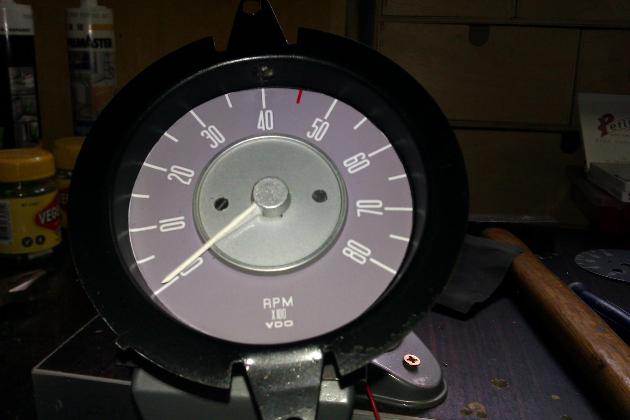

Hallo Leute,
habe meinen Umbau abgeschlossen (incl. Beleuchtung), die Ziffernblattfarbe stimmt nicht ganz, aber allgemein gefällt mir das trotzdem ganz gut:
Leider zeigt der DZM jetzt aber nicht mehr den richtigen Wert an... Bei Standgas zittert der Zeiger nur und wenn ich Gas gebe, schlägt er zwar aus, zeigt aber zu wenig an (so 1000-1500 U/min). Wenn ich ihn waagerecht halte, also so, dass ich von ober drauf schauen kann, ist es etwas besser, aber trotzdem nicht richtig.
Habe ich beim Zeiger runterrupfen die Mechanik beschädigt, oder könnte es noch andere Ursachen geben?
Der Zeiger steckt richtig drauf :wink:
Vielen Dank & Gruß,
Klaus
67er T2a
