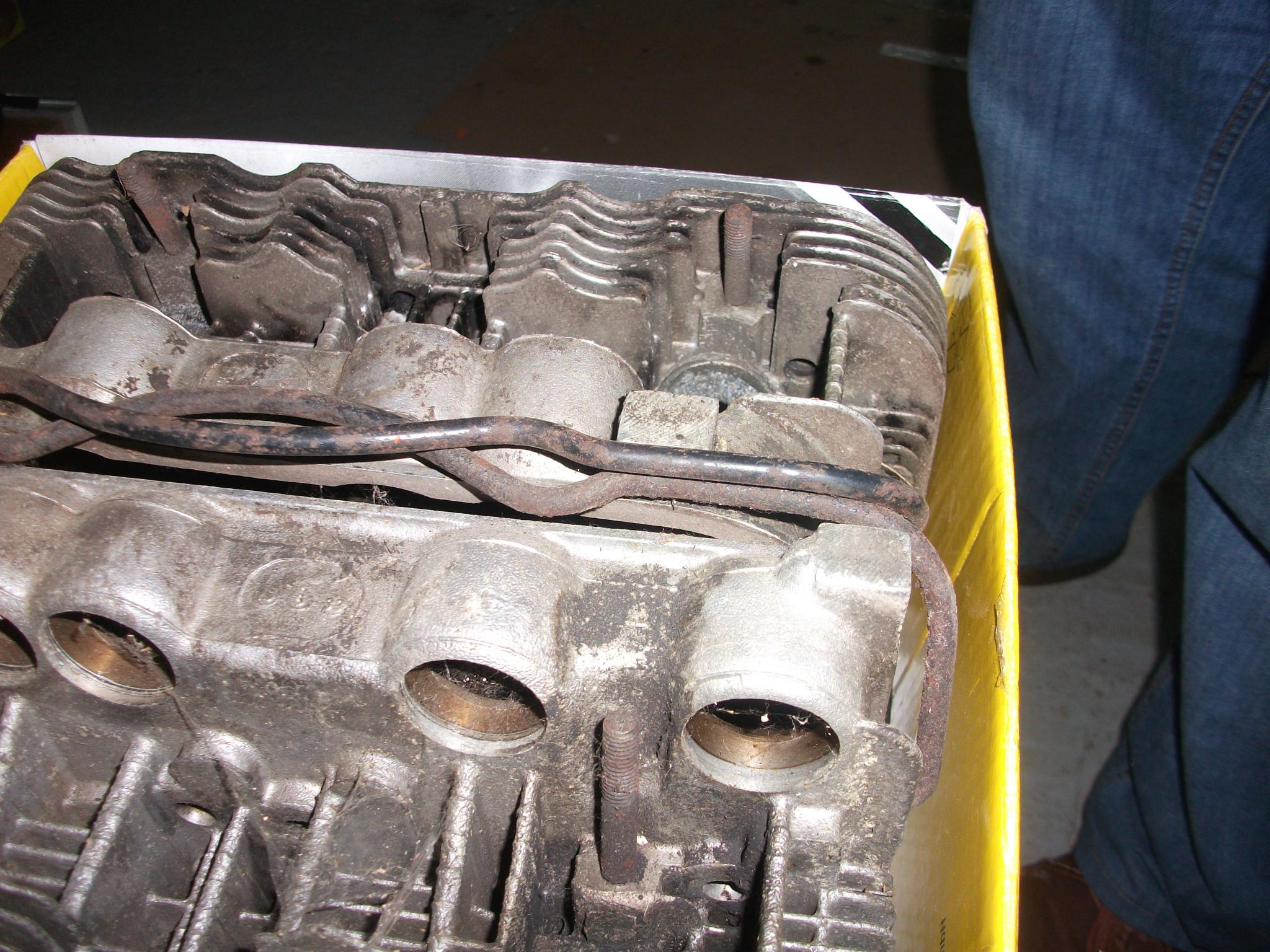

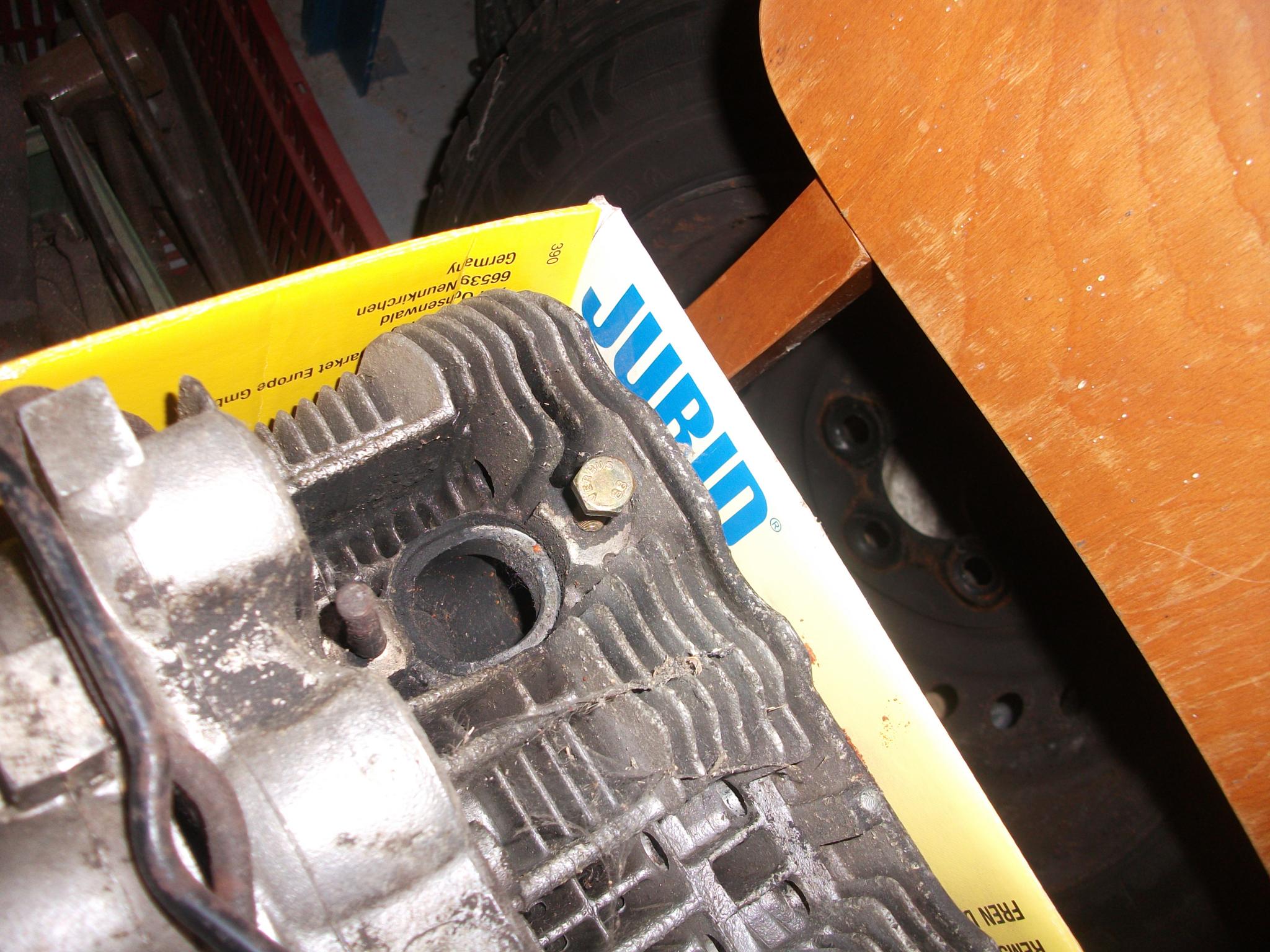

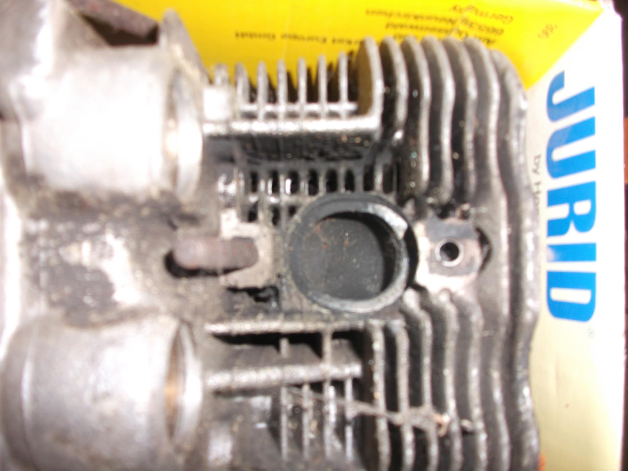

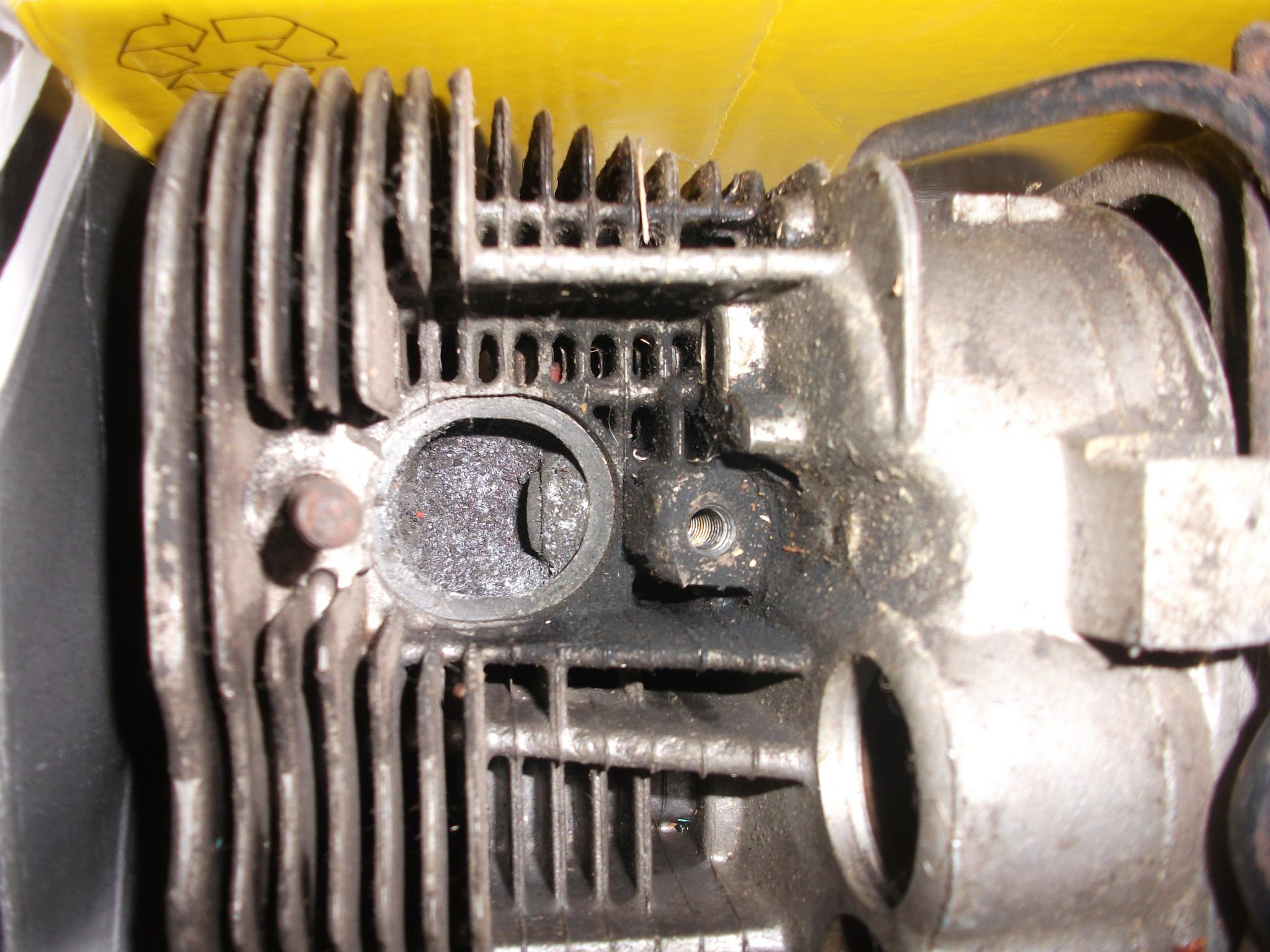

ich hab nun noch mal Gelegenheit gehabt das nachzuschauen: die Original-Stehbolzen meiner Zylinderköpfe haben wirklich M8/M8: Die eingedrehte Schraube ist ne M8/SW13. Im ET-Fiche ist entsprechend meinem obigen Hinweis mit der Reparaturempfehlung VW - allerdings kommentarlos - der M9/M8 drin - das heißt aber meiner Meinung nach nicht daß das die Originalbestückung ist und das ist ja auch logisch - eigentlich benötigt niemand einen M8 - entweder der hält und bleibt drin oder er ist ausgeleiert. Wenn ausgeleiert dann eben M9. Wenn er beim Lösen der Krümmerschraube abgebrochen ist (das gibts in der Tat auch mal , daß er so bombenfest sitzt) dann muss er mit Spezialwerkzeug und Gewalt ausgedreht werden und dabei leidet das Gewinde auch - also auch hier M9. Dies bestätigen zumindest die mir vorliegenden CJ/GB-Köpfe aus den Anfangs- bis Mitt -Siebzigern. Ich versende gerne bei Bedarf diesen Zylinderkopf zur Bestätigung und zu Demozwecken
Auf den Bildern sieht man übrigens recht gut daß nicht viel umgebendes Alu-Material vorhanden ist insbesondere dann wenn man im Rahmen von Reparaturversuchen bei Gewindebuchsen M12 angelangt ist. Man sieht ebenfalls daß bei den aussenliegenden Bolzen bei Reparaturversuchen mit Tiefenanschlag zu arbeiten ist. Denn in relativer Nähe verläuft die Ventilführung.
