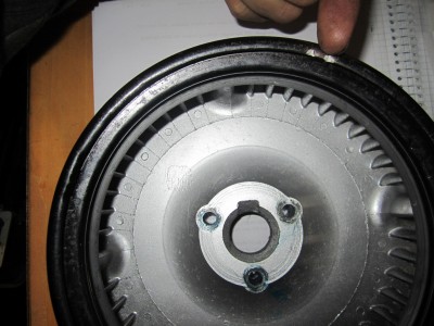

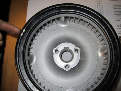

ich bin gerade mal in meinen Keller gestiegen und habe ein Typ4 Lüfterrad raus gesucht.
Hier einmal ein Bild davon:
Ich habe das einmal mit einem Edding markiert wo die "null Grad" Markierung ist.
Wenn du vom Lüfterrad von der Nut ausgehst, landest du bei einer dickeren Alu Verstrebung im Lüfterrad.
Hier dann von innen nach außen wechseln und drei Luftschlitze im Uhrzeigersinn weiter, liegt dann die Markierung auf der Riemenscheibe.
Und die Riemenscheibe kann man falsch auf dem Lüfterrad montieren.
Das Lüfterrad passt aber nur einmal auf die Kurbelwelle und ist damit eindeutig!

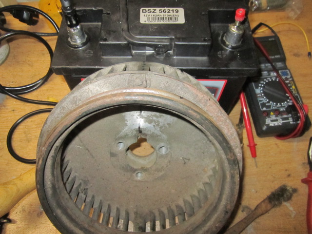

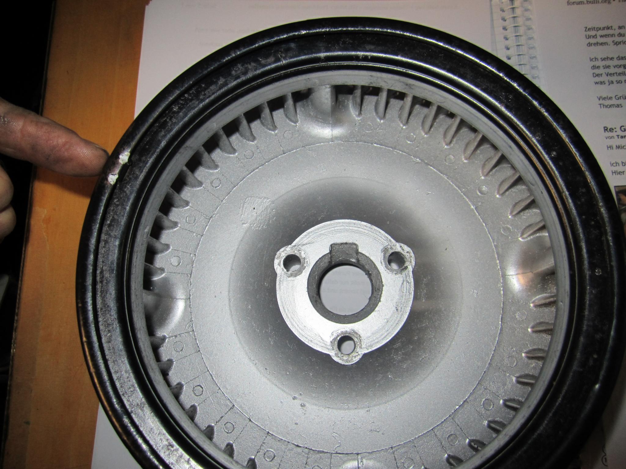

Zündreihenfolge, 1.Zyl. OT, richtige Teile, und und und... Dann kann das Bild von Thomas mit der Riemenscheibe.
Die habe ich dann komplett ausgebaut und sie mit der von Thomas verglichen. Siehe da, sie war nicht identisch :oops:
Leider hatte ich das aber geschrieben, sorry dafür.
Habe dann sie so wie Thomas seine zusammen gebaut und alles gut. :thumb: :mrgreen: :wink:
Habe zwei Bilder dazu:

Jetzt aber noch ein kleiner Hinweis, deine beiden groben Markierungen auf der Stirnseite sind nicht die 0° Markierungen.
Das ist die kleine Markierung auf der Außenseite. Auf deinen Bildern weiter oben liegt die ca. 5° weiter gegen den Uhrzeigersinn.
Ich hoffe du hast die genommen um die 7,5° einzustellen.

Hallo, hat jemand eine Info oder einen Link bereit, wieviel mm auf dem Umfang befindet sich die Markierung an der Riemenscheibe weiter in rechts (im Uhrzeigersinn) von der O-Markierung? Sie hierzu das Bild von Thomas bzw. "neue Markierung". ich meine das irgendwo mal auf den knappmannschen Seiten gefunden zu haben, aber es will mir einfach nicht gelingen das erneut zu finden.
