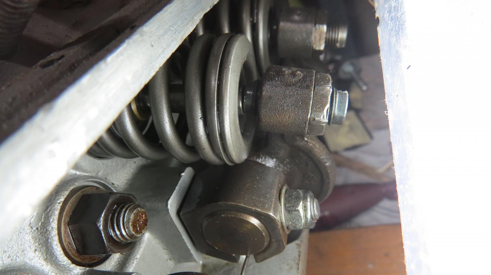

Ventile einstellen stand heute auch auf dem Programm. Im Grunde ist mir das Vorgehen klar, auch dank der vielen Infos hier, ich muss aber doch nochmal ein paar Fragen stellen. Das Thema ist doch zu wichtig für den Modor.
1. Die Stirnfläche der Einstellschraube und die der Stößel sind nicht parallel zueinander. Das heißt die Fühlerlehre passt oben dazwischen und unten an der Fläche nicht. Ich hab mal versucht das zu fotografieren, siehe Bild.
Ist das so normal oder gibts da ein Problem?

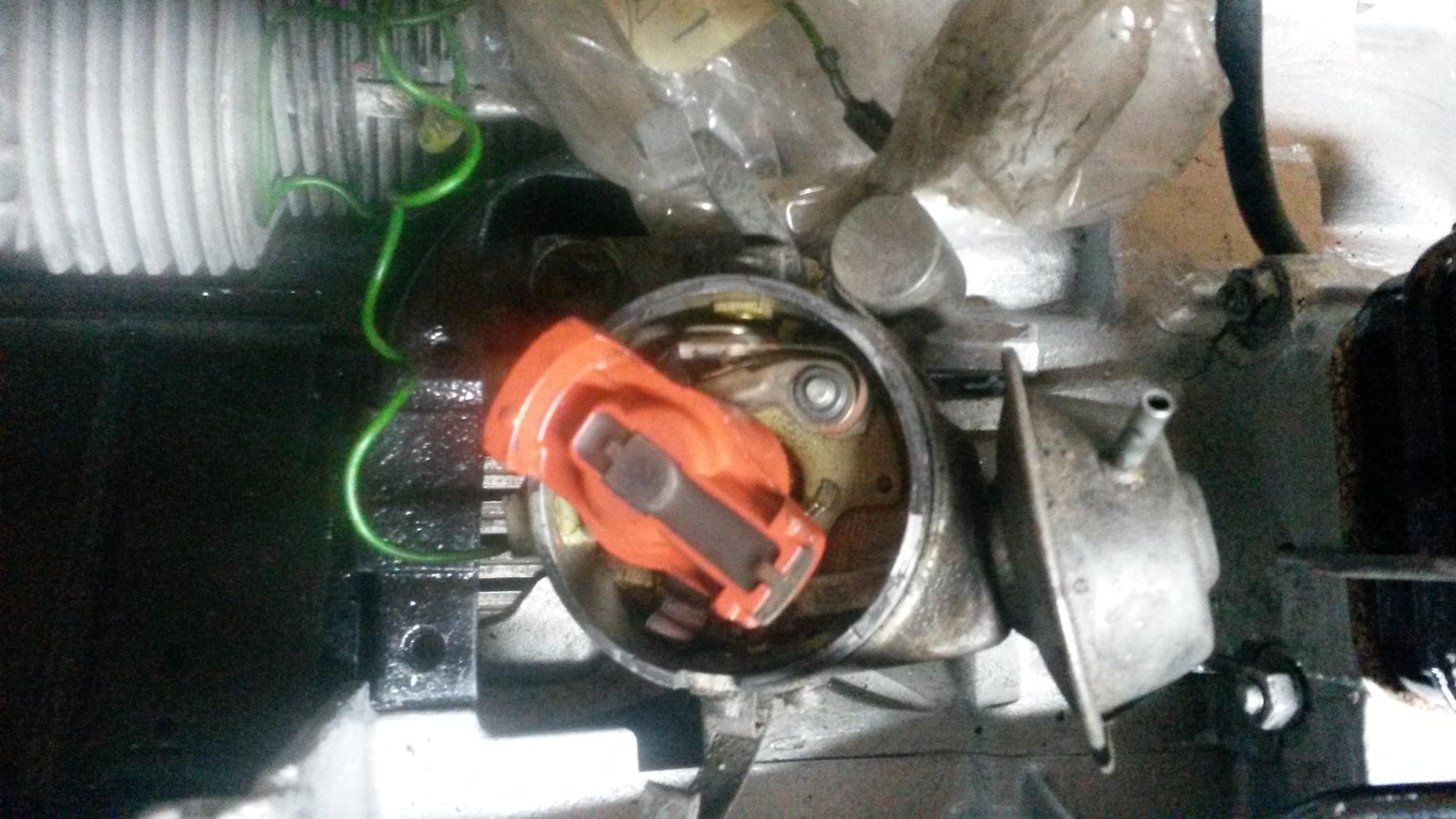

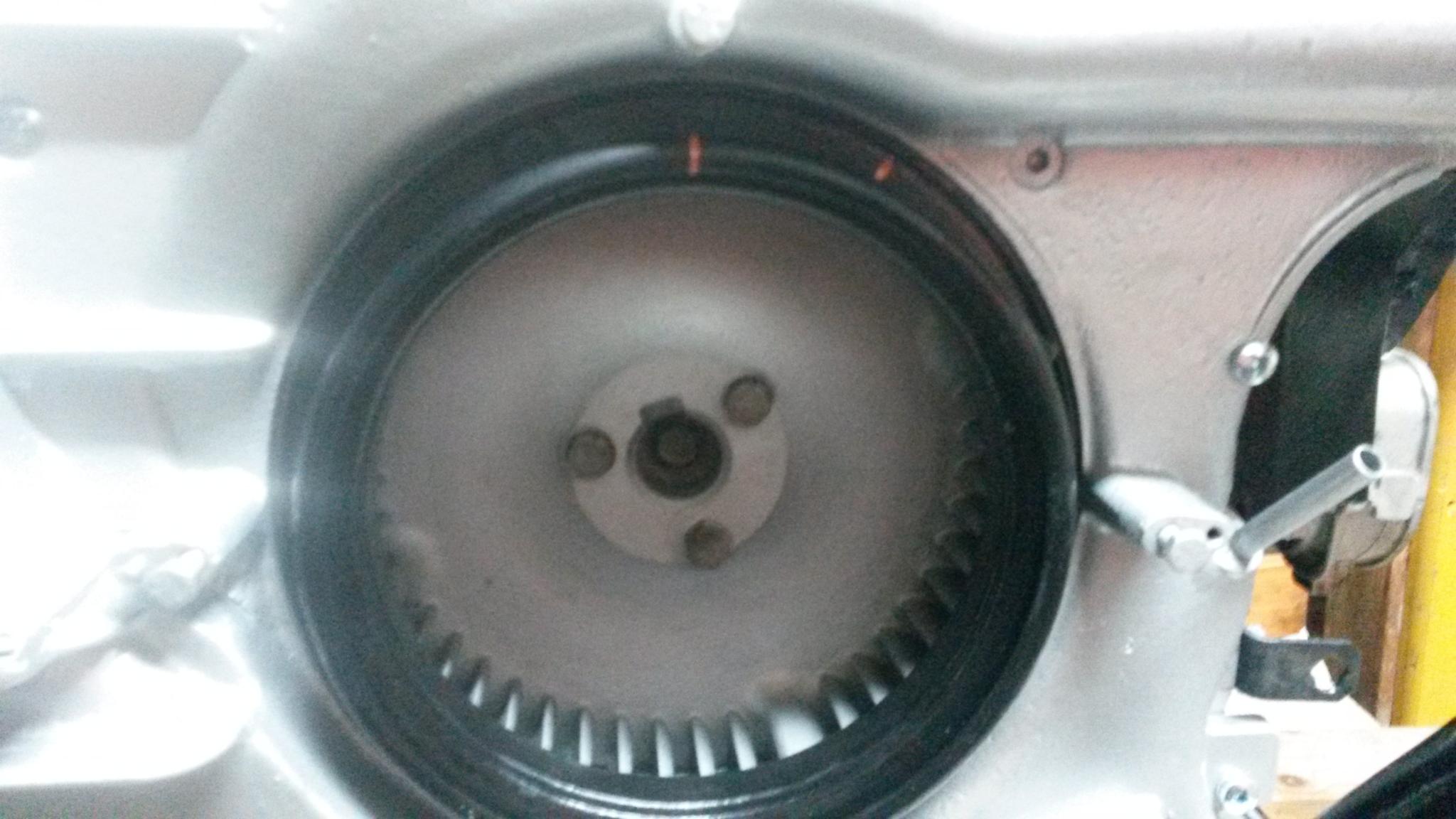

2. Meine 2. Frage betrifft den OT und die Riemenscheibe. Am Lüfterrad befindet sich eine "0" eingeschlagen und an der Riemenscheibe ist eine Kerbe. Wenn die "0" oben ist steht die Kerbe links davon und zeigt auf der Skala auf 0°. Ist das der OT? Oder ist der OT wenn die Kerbe oben steht, wie auf dem Bild? In der Position zeigt auch der Verteilerfinger auf die Markierung am Gehäuse.

Bulli hat geschrieben:1. Die Stirnfläche der Einstellschraube
... ist ballig. Muß so sein wegen der Schwenkbewegung. Das Ventilspiel ist richtig eingestellt, wenn die Fühlerlehre "saugend" durch den Spalt bewegt werden kann.
Bulli hat geschrieben:Wenn die "0" oben ist steht die Kerbe links davon und zeigt auf der Skala auf 0°. Ist das der OT?
Ja!

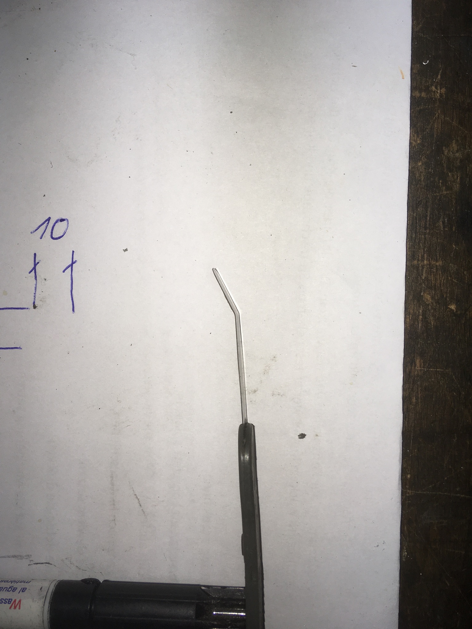

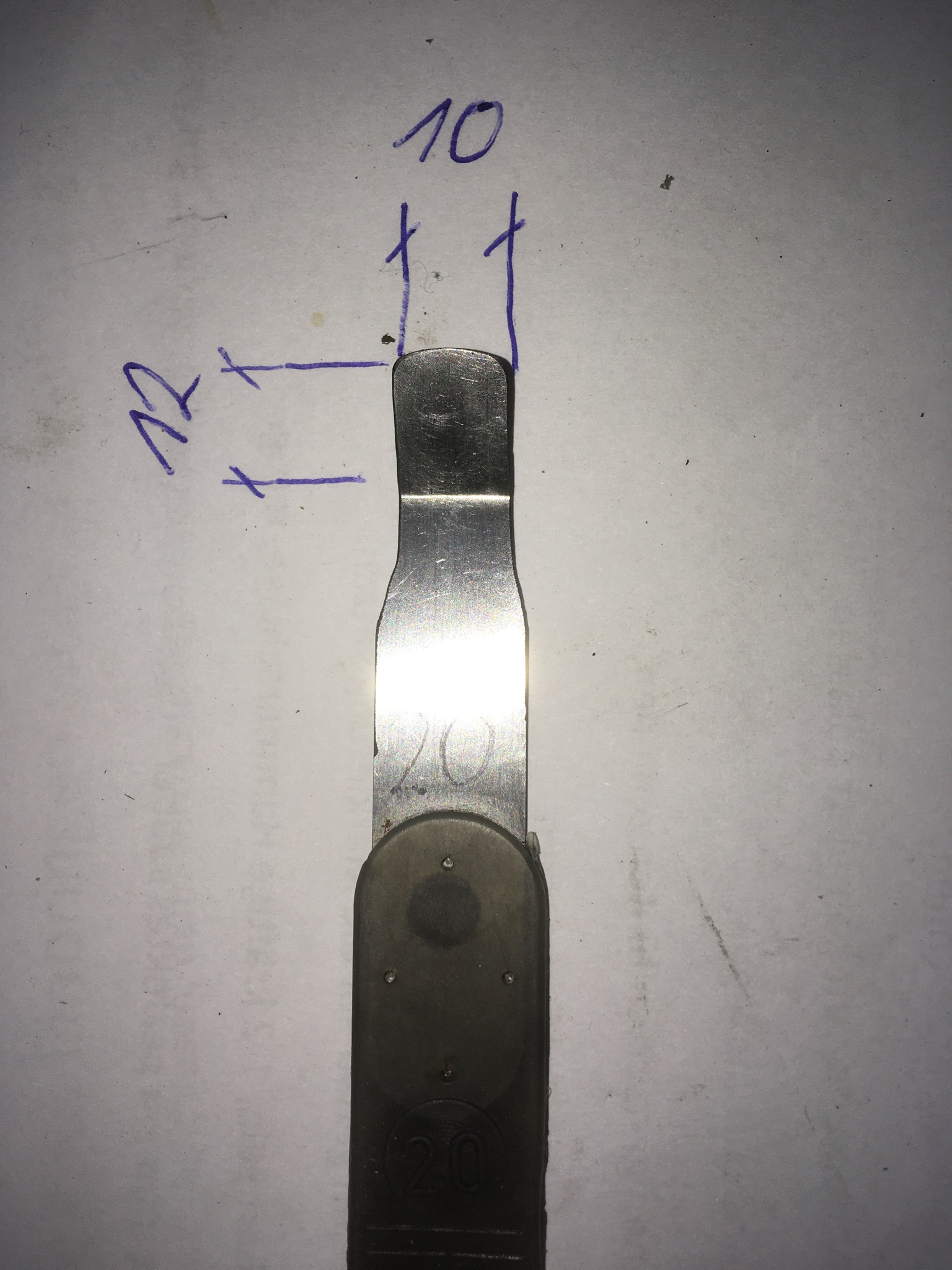

Ich habe mir letztes Jahr diese kurzen, mit Kunststoff umspritzten einzelnen Fühlerlehren gekauft, die ich praktischer fand.
Gestern hab ich einen Fehler gefunden den ich wohl schon mache, seit ich diese kurzen Fühlerlehren verwende.
Bei meinem GB Stelle ich EV 0.15 / AV 0,20 ein.
Irgendwie war ich auch nie glücklich mit meiner Einstellung, der Motor hat oft schon nach einer Minute Lauf wieder laut geklappert.
Wenn ich nach fertiger Einstellung mit dem Finger den Kipphebel im Spielbereich hin und her bewegt habe, so war der Ausschlag des Kipphebels am AV viel größer, als er trotz der 0,05 mehr Spiel hätte sein dürfen, rein vom Gefühl und der Optik her.
Der Grund war die Breite dieser neuen Fühlerlehren. Die sind zu breit, stehen am Federteller an und verfälschen das Messergebnis.
Ich habe jetzt die Lehren am Schleifbock schmaler geschliffen, entgratet und leicht gebogen.
Jetzt passt das. Ich empfehle jedem der die kunststoffumspritzten Fühlerlehren verwendet, diese schmaler zu schleifen :gut:
