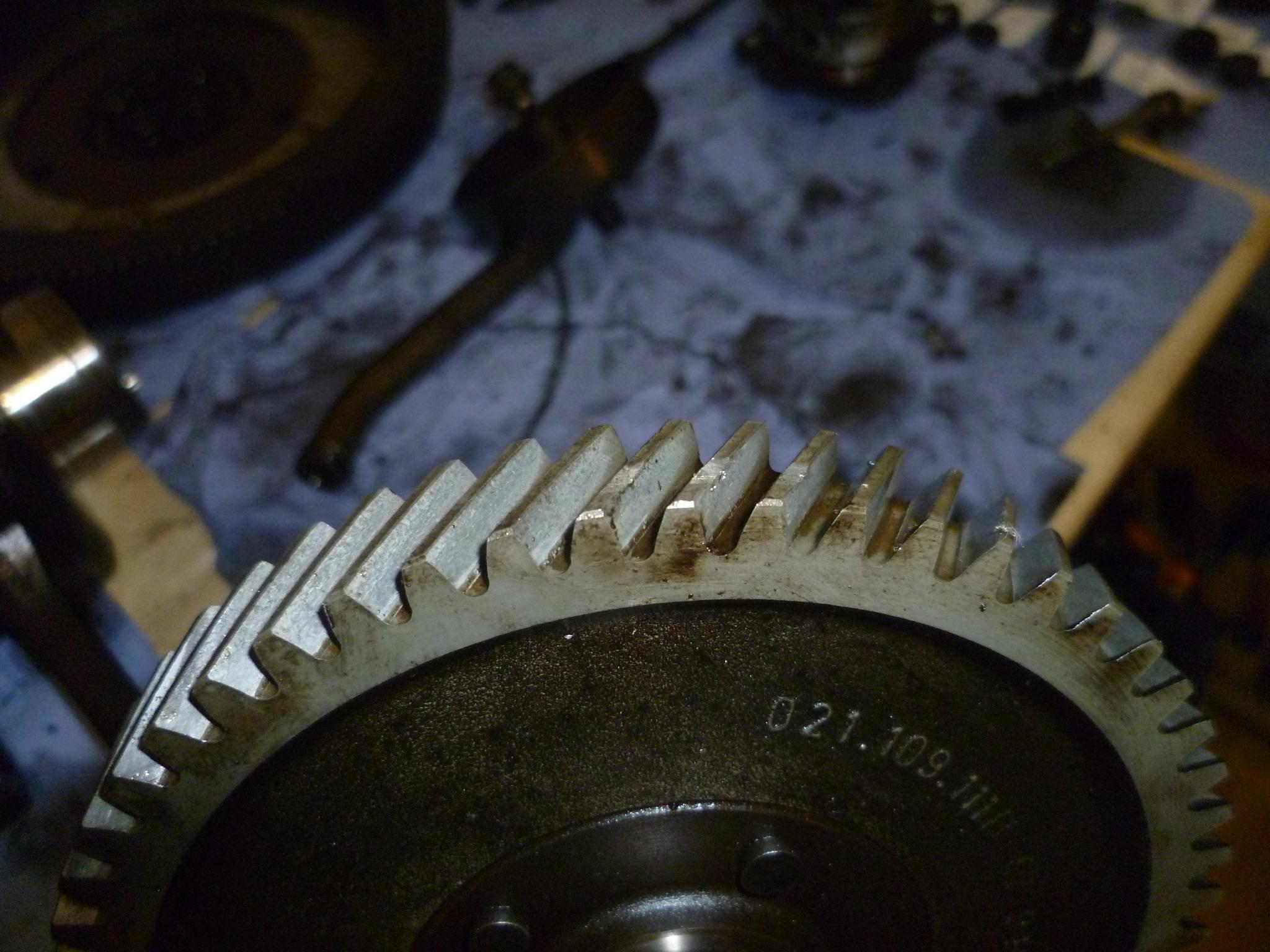

Ach ja, was ich zu dem Bild des Mitnehmerzahnrads der Ölpumpe eigentlich noch sagen wollte: da fehlt ein halber Nietkopf! Das Zahnrad dahinter ist einglaufen, also ist der halbe Kopf irgendwann im Betrieb abgeflogen. Noch habe ich ihn nicht gefunden und auch noch keine größeren Schäden festgestellt, die durch ihn hääten verursacht worden können - mal sehen ...

Das sind die "seltsamen Klappergeräusche". Das Zahnrad zappelt ständig hin und her. Dieser Schaden war bei den 1.7l-Motoren recht häufig und sollte beim AP eigentlich nicht mehr auftreten.Sgt. Pepper hat geschrieben:Für mich sieht es auch so aus, als ob sich das Antriebsrad etwas verdreht hat, vermutlich weil die Welle gefressen hat.
Wohin auch immer sich der Nietkopf aus dem Staub gemacht hat, er war auf jeden Fall so gnädig, sich nicht zwischen die Zahnräder zu verirren. Das hätte den "sudden death" bedeutet.

Oh weh - jetzt kapier ich das überhaupt: das Zahnrad, das die Nockenwelle antreibt ist aufgenietet; die Nieten sitzten nicht richtig, sodass sich das Rad irgendwann Spiel erarbeitet hat, in dem aus den Nietbohrungen Langlöcher wurden; irgendwann ist dann sogar ein halber Nietkopf angerissen; somit läuft die Nockenwelle nicht mehr exakt, sondern verändert ihren Winkel zur Kurbelwelle je nach Beschleunigungszustand! BMW macht das heute ganz gezielt - leider isses hier nicht gezielt
Das heißt dann wohl Kurbelwelle und Zahnrad sind Schrott. Gestern hat mir ein Freund gesagt, er hätte noch einen 1600er Käfermotor, den er gelegentlich als Teilespender verwendet. Weiß jemand, ob die Nockenwelle auch für einen 1800er Flachmotor gehen würde?

Nicht Kurbel- sondern Nockenwelle.Campmobil70 hat geschrieben:Das heißt dann wohl Kurbelwelle und Zahnrad sind Schrott.
Paßt nicht! completely different animal!Campmobil70 hat geschrieben: 1600er Käfermotor, den er gelegentlich als Teilespender verwendet. Weiß jemand, ob die Nockenwelle auch für einen 1800er Flachmotor gehen würde?

Das ist wurscht, weil ohnehin bereits aus anderen Gründen für die Tonne. Schau dir das auf der Kurbelwelle an. Das wird ähnlich aussehen.Campmobil70 hat geschrieben:Hmm - und das Zahnrad hat auch was abbekommen (siehe Foto)

Sorry - klar: Nocken- nicht Kurbelwelle. Das Rad auf der Kurbelwelle sieht interessanterweise nocht gut aus!

Der link auf Werk34 verweist auf eine Typ1 Nockenwelle. Passt also nicht.
Die weiteren Nockenwellen sind für Typ4 und dementsprechend auch teurer. Heißt ja nicht umsonst Typ4 (wegen 4x so teuer...
Ich würde an deiner Stelle mal bei einem Nockenwellenspezialisten vorstellig werden. Der soll die Nockenwelle mal prüfen. Wenn nur das Antriebsrad gelitten hat, kann dieser dir ein neues wieder aufnieten, sofern die Nockenwelle noch geschliffen und ggf. neu aufgehärtet werden kann. Ob das jedoch wesentlich günstiger ist wage ich aber zu bezweifeln.
Für mich sieht der Verschleiß jedoch so aus, als ob sich dies nicht mehr lohnen würde.
