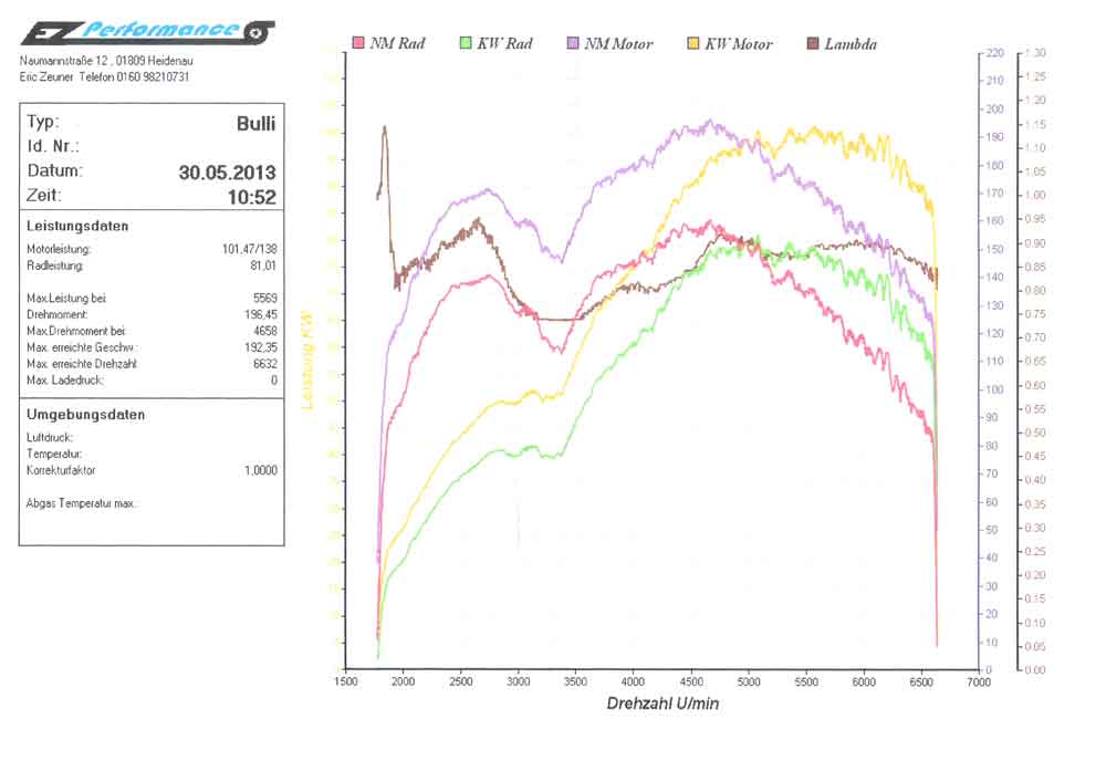

Ich kenne im sächsischen Raum niemanden der das professionell macht. In Heidenau gibt es die Firma EZ Performance, eine Turbo Bude. Der Erik hat einen ganz netten Prüfstand incl. Lambdamessung, da weißt Du wo Du stehst und fischst nicht im trüben wenn Du da mal vorfährst. An den Vergasern wird er aber eher nicht rumspielen aber fragen kostet ja nix.
Ich war damals mit meinem Motor da auch mal auf der Rolle wegen einer Leistungsmessung, abgestimmt habe ich aber selber - den knick in Leistung und Drehmoment habe ich mittels anderer Düsenstöcke noch mindern können.
