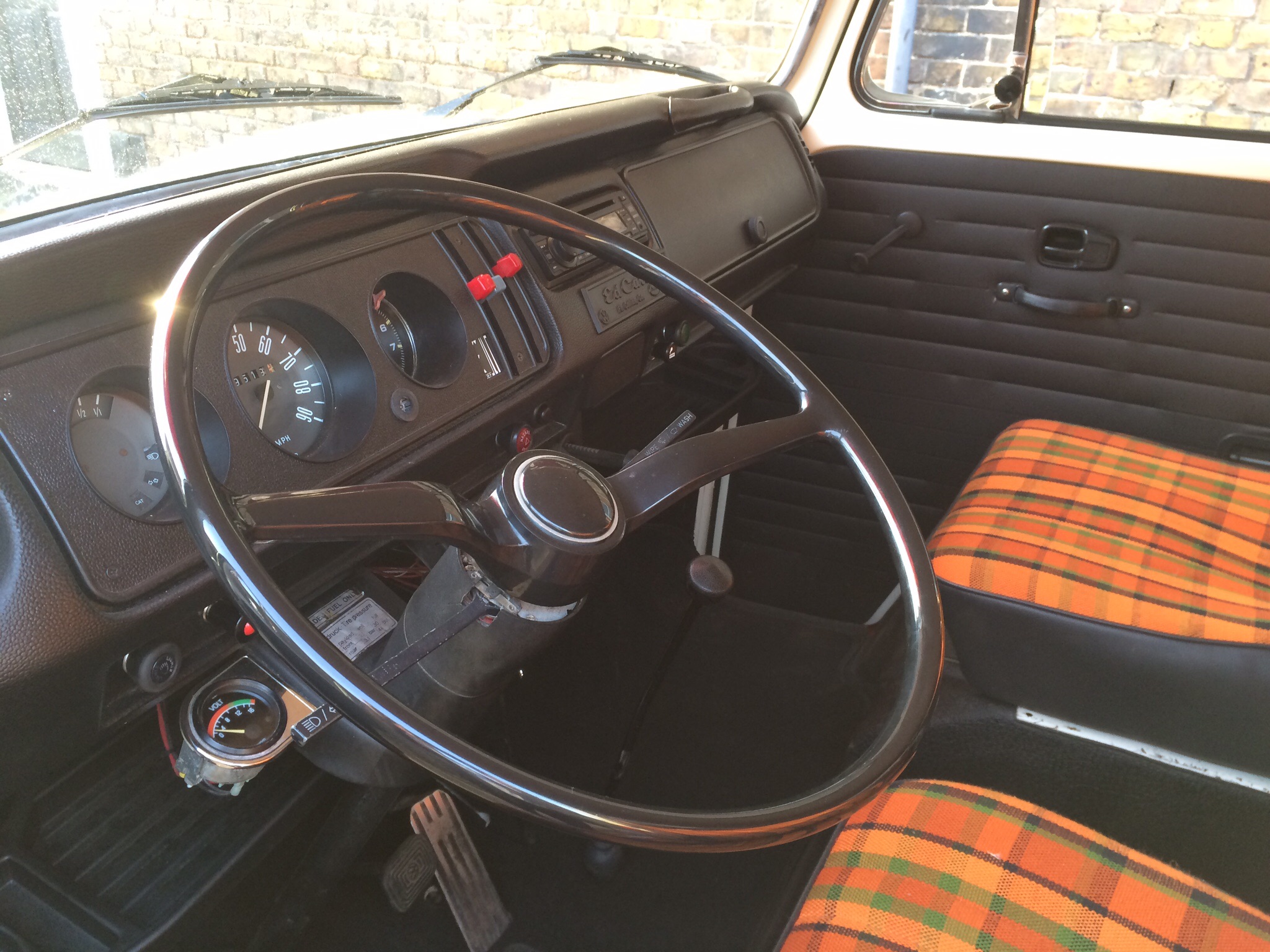

mein Abstand vom Lenkrad zum Gehäuse vom Blinkerhebel ist sehr gross.
Das Lenkrad ist aber korrekt eingebaut, kann es sein, da die Lenksäule runtergeruscht ist?

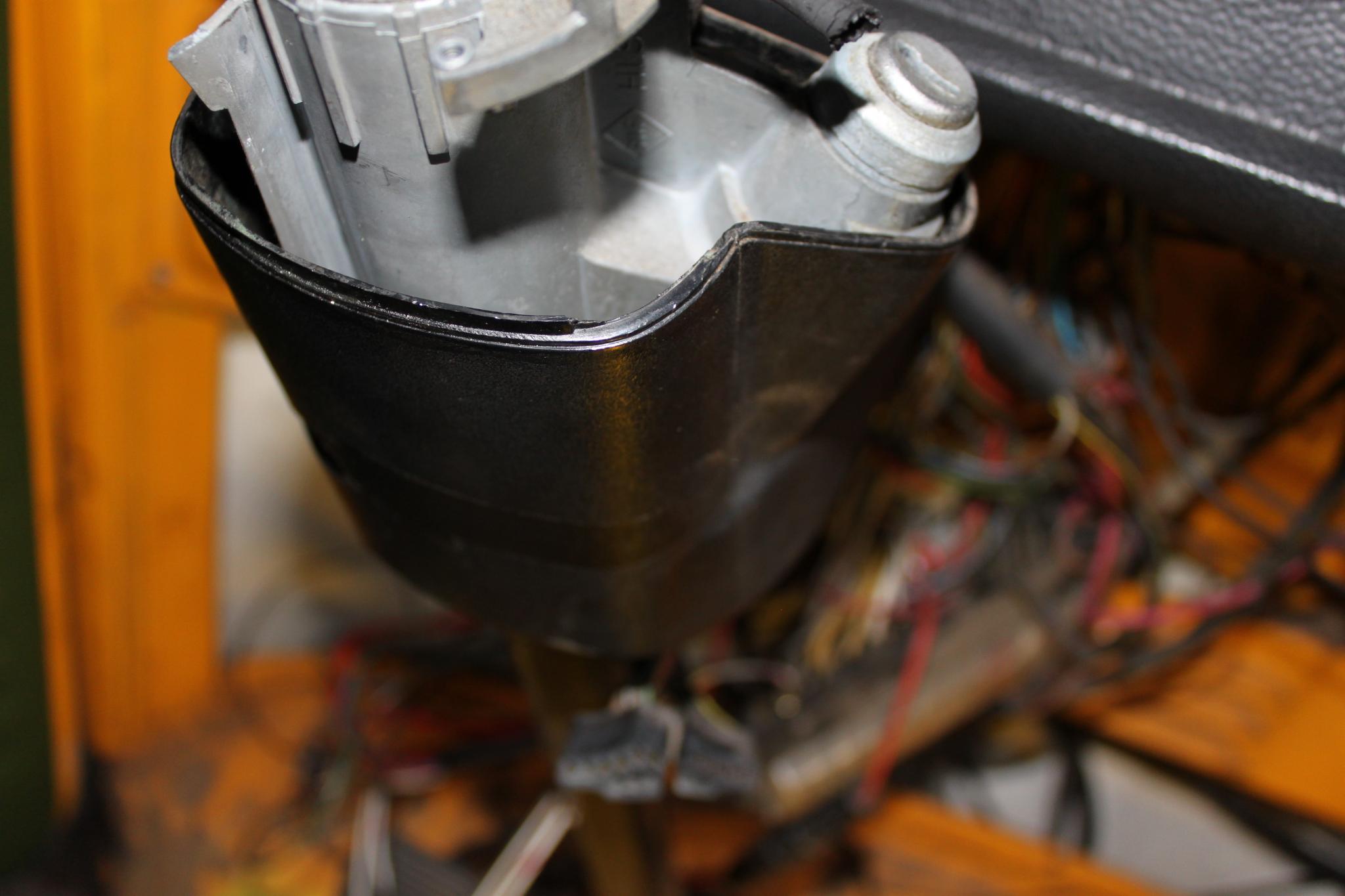

Ich wollte auch einen neuen Zündschalter verbauen und stehe vor einem ähnlichen Problem. Ich bekomme allerdings die untere Plastikgehäusehälfte nicht ab. Bin mir auch nicht sicher, ob diese von unten oder oben raus muss. Die beiden Schrauben hab ich gelöst. Will das Gehäuse aber nicht beschädigen. Vielleicht hat jemand einen guten Rat! Vielen Dank, Ralf.

die Abreißschraube (zur Diebstahlsicherung hat sei keinen normalen Kopf nach Montage) hast Du auch schon entfernt?
natürlich nach unten abziehen -Seabrook hat geschrieben:... Ich bekomme allerdings die untere Plastikgehäusehälfte nicht ab.

hier zur Ergänzung eine Anleitung, kenne ich in der Form leider nur auf englisch.
"To remove 1975 and later switches" PDF-Dokument Seite 151, bzw. 24 Electrical System.
http://www.amescador.nl/documenten/service.pdf
... musst also in die (Abreiß-)Schraube hinein bohren und dann mit Linksausdreher heraus schrauben.

vielen Dank für die Info! Die Abreißschraube hatte ich schon entfernt. Da ich diese ohne Probleme herausbekommen habe (Kreuz), wahr sie wohl nicht mehr original. Werde dann in den Feiertagen mal rangehen. Mir ist nur noch nicht ganz klar, ob ich das untere Plastikgehäuse schon jetzt nach unten herausarbeiten kann oder ich Mantelrohr/Lenksäule vorher ganz abbauen muss.?! Ich hoffe nicht.
