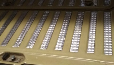

Hallo Stoevie
Ja hinten bin ich nnoch nicht fertig glaube ich. Ich mach das so ich klebe drauf klopfe aufs Blech und wenn es dumpf genug ist höre ich auf.
Schau mal in der Küche unter deine Edelstahl Spüle da klebt ein Bitumen Flecken der ist so ca. 10x10 cm und das Becken scheppert nicht mehr. Man muß das nich vollflächig bekleben. Am sinnvollsten ist es in der Mitte vom Blech.
Kleben klopfen kleben.. so mach ich es.

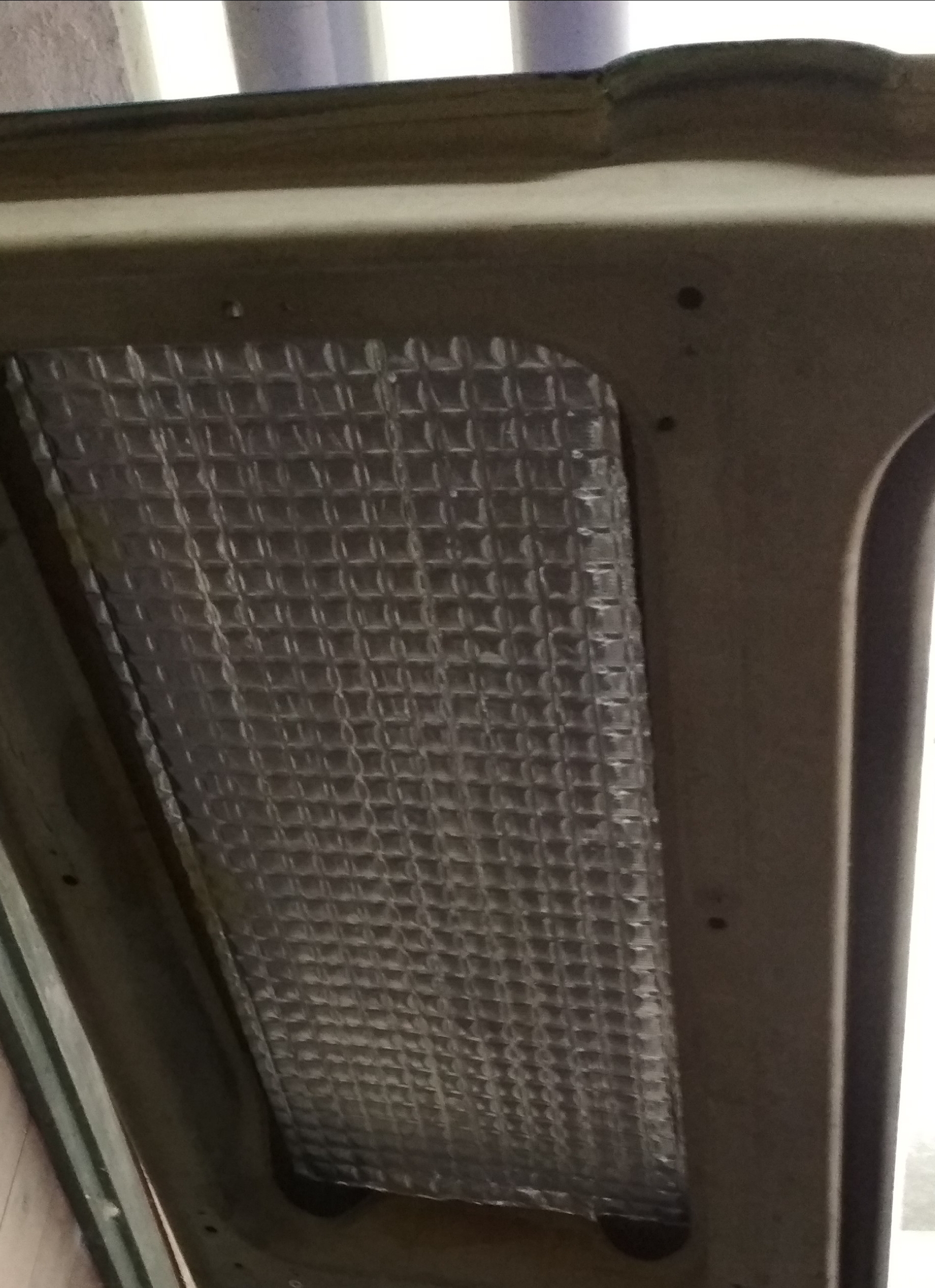

Hi Jochen,
Okay. Da ich jetzt noch genug übrig hatte .. fast vollflächig verklebte Alubutyl in etwas dickerer Ausführung über dem Motorraum. Vor allem im "Reserve-Radkasten" auch was kleben.
Erste Probefahrt: Hat was gebracht muss ich sagen. Bin soweit zu frieden.

2,5 qm Alubutyl ABX-tra in Profiqualität. Das STÄRKSTE 2,5 mm von Reckhorn.
Die 2,5 qm habe ich ab unter der Rückbank verbaut und verbraucht.

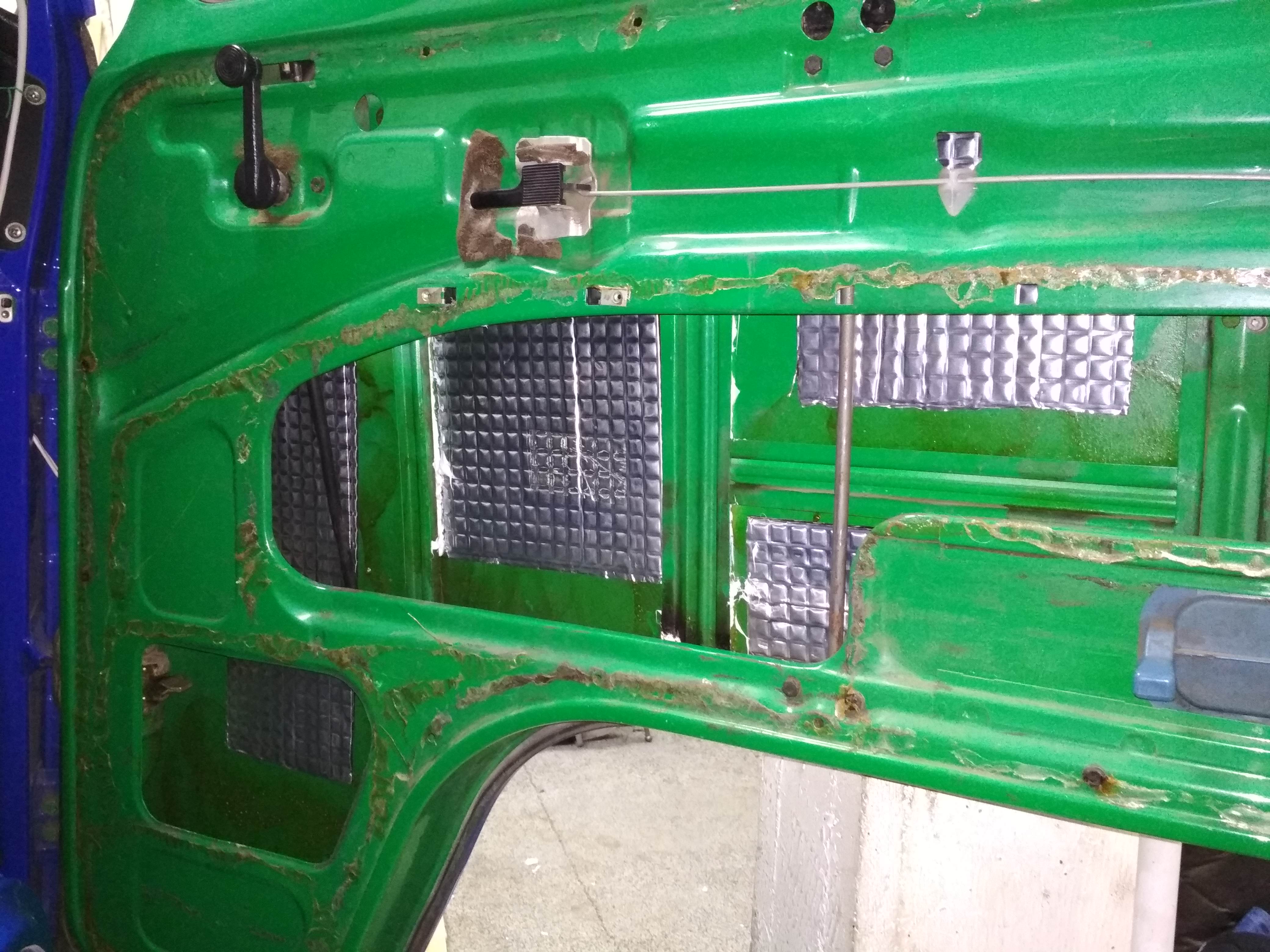

Bei mir gings etwas weiter. Ich hab jetzt Alubutyl fertig geklebt.
Jetzt kommt noch Armaflex 19mm auf den Boden.
Das Thinsulate ist heute eingetroffen
geiles Zeug. 40mm stark das passt genau in den Bus.
Wie würdet ihr das Zeug an die Decke kleben? Sprühkleber? Wenn ja was für welchen? Kenne mich da nicht aus..
