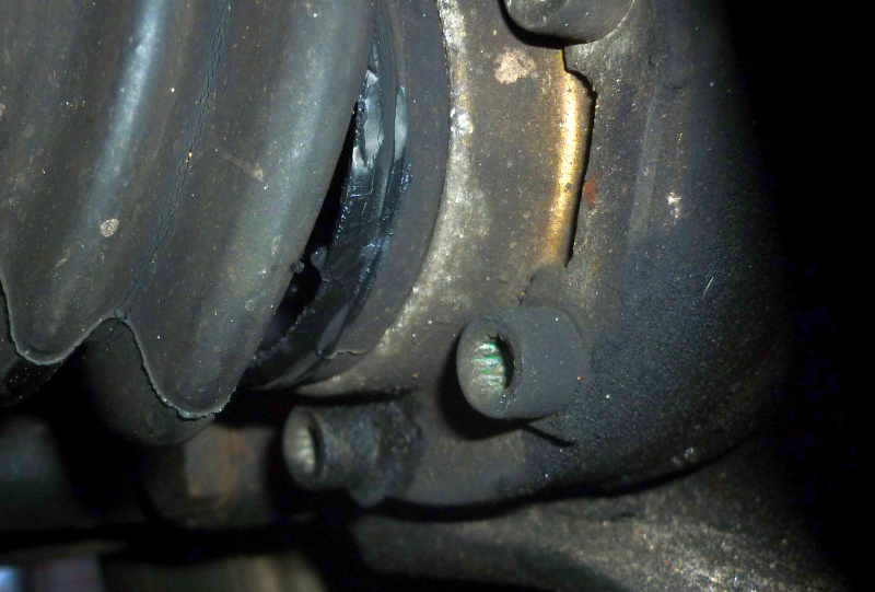

Was für ein Zufall. :? Heute nen Ölwechsel gemacht und dabei das gesehen:
Febi, ca. 5 Jahre alt.
@beetlecrisis: Ich glaube bei dir geht demnächst eine Bestellung ein.

Sgt. Pepper hat geschrieben:Was für ein Zufall. :? Heute nen Ölwechsel gemacht und dabei das gesehen:
Unglaublich. Ich hatte vor 4 Jahren auch welche von FEBI bestellt, dann doch die originalen dort belassen und nur neu befüllt (alten Schlabber raus, neuen Schlabber rein), die Dinger sind heute noch dicht.

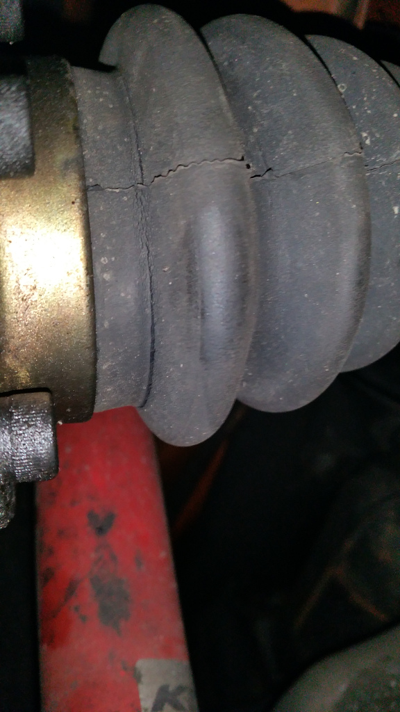

Mal nen Update zu den Gelenkwellenmanschetten von Bugwelder:
Hatte im September letzten Jahres zwei Manschetten von Christopher eingebaut (beide äußeren Manschetten). Leider sehen die nach nicht einmal 10 Monaten schon sehr rissig aus und werden es wohl nicht mehr lange machen. :flop:
Ich schau mal, dass ich heute Abend ein Foto hinbekomme, dann kann ich auch etwas zu den zwischenzeitlich gefahrenen Kilometern sagen. Da ich dieses Jahr nicht viel gefahren bin und der Bus die allermeiste Zeit in der Garage stand, schließe ich mal ungünstige äußere Einflüsse aus...
Naja, die Hersteller kochen wohl aller nur mit demselben Wasser / Gummi.
Beiträge: 4360
Re: Qualität von Reproduktionen
und hier mit Bild von der "besseren" Seite:
https://www.dropbox.com/s/ms3nk4b0mpwjt ... 3.jpg?dl=0

Beiträge: 4360
stimmt meine sahen etwas anders aus als deine.
Bei meinen Manschetten war z.B. der Metallflansch gelb-chromatiert und nicht matt. Auch gab es bei meinen Manschetten keine Beschriftungen am Gummi und sie kamen im Karton mit alten VW und Audi Logos.
Hoffe das du mehr Glück hast...
Die hier ist z.B. schon fast durch:
Beiträge: 5199
Moin Stphan,
wenn ich das so sehe, war meine Entscheidung alte T3 Manschetten zu besorgen goldrichtig.
Die sind gebraucht für schmales Geld in der Bucht zu bekommen.
Und nach 20 Jahren sehen die noch besser aus, wenn ich mir deine nach 10 Monaten so ansehe.
Das ist schon erstaunlich wie schlecht die Qualität so ist...
Sieh auf jeden Fall zu, dass du die Manschetten zurück gibst.
Immerhin haben die das dreifache gekostet und sollten dann ja auch mal drei mal so lange halten.
