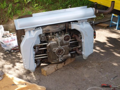

Hallo ZUsammen,
Kupferdichtring ist jetzt raus, alles sauber.
Neue Ringe mit Kupferpaste bestrichen und fixiert, Wärmetauscher rein.
Wieder irgendwo undicht (Zyl 2)
Ich habe mal Videos davon auf Youtube gestellt, vielleicht fällt euch was ein was das noch sein könnte.
Alle 4 Zylinder
https://www.youtube.com/watch?feature=p ... Qm0bWkxmfM
Ohne Zylinder 2
Alle 4 Zylinder
Ohne Zylinder 2

Das ist zweimal der selbe Link.
Das hier scheint ohne Zylinder 2 zu sein: https://www.youtube.com/watch?v=7nwSbItYqYc
Vom Geräusch her ist es nach wie vor der Wärmetauscherflansch, also auf jeden Fall sehr nah am Kopf.
Wenn da was nicht paßt (Flanschflächen nicht in einer Ebene), das ist ziemlich schwer rauszufinden. Leg mal ein Lineal über beide Krümmerflansche. Wenn da nix ist, mach mal beide Flanschflächen am Kopf ordentlich sauber und guck, ob du dort was findest (irgendwo zwei Dichtringe übereinander oddaso). Mit Wärmetauscher von Hand andrücken und gucken, ob der sich schaukeln läßt, kommst du kaum zum Ziel.

meine Verwirrung nimmt zu
ohne Zylinder 2 (Zündkabel 2 ab !)
https://www.youtube.com/watch?feature=p ... nwSbItYqYc
und nochmal mit Leerlauf und Drehlahl alle 4 Zyl
https://www.youtube.com/watch?feature=p ... JSnb01WIXI

Die eine "Fehlzündung" war wohl himmlischer Natur, oddä? Mein Bus hat sowas jedenfalls noch nicht hingekriegt.
Shice-Weddä! Mach Feierabend - und morgen dann nochmal in Ruhe!
Hochfrequentes "Geplätscher" als Auspuffgeräusch deutet immer auf Undichtigkeit direkt am Krümmerflansch.

Danke für den Rat, werde Morgen nochmal ran.
Nehme den Tauscher nochmal runter (alle guten Dinge sind 3) und teste ihn auf Dichtheit.
Die Flächen habe ich extra sauber abgezogen, aber vielleicht häng ich noch irgendwo.
Mir kommt auch der Überstand zw. Mutter und Stehbolzen so knapp vor.
Einen alten Tauscher hab ich auch noch zum Vergleich ...
Bis Morgen
