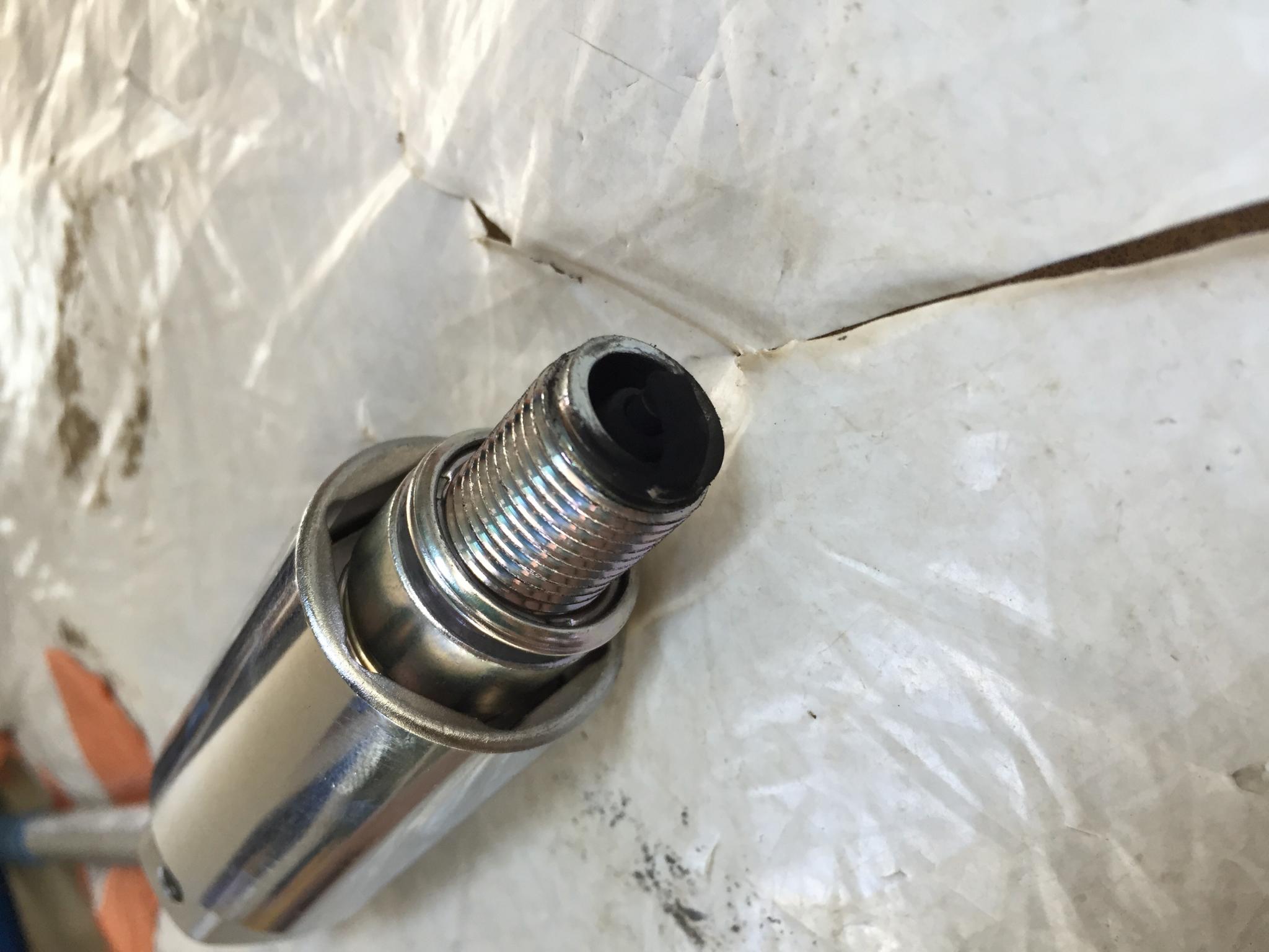

Danach habe ich alles wieder eingebaut, das Gasgestänge eingestellt und die Zündkerzen rechts getauscht.
Das Ergebnis war mehr als ernüchternd.. Keine Veränderung! Z1 & Z2 laufen nicht mit.
Die Kerzen waren nach ca. einer Minute im Standgas mit kurzen Gasschüben wieder schwarz.
Hat sonst noch jemand eine Idee? Wir wollten eigentlich nächste Woche in Urlaub, aber das wird aller Ansicht nach dann wohl nichts..
