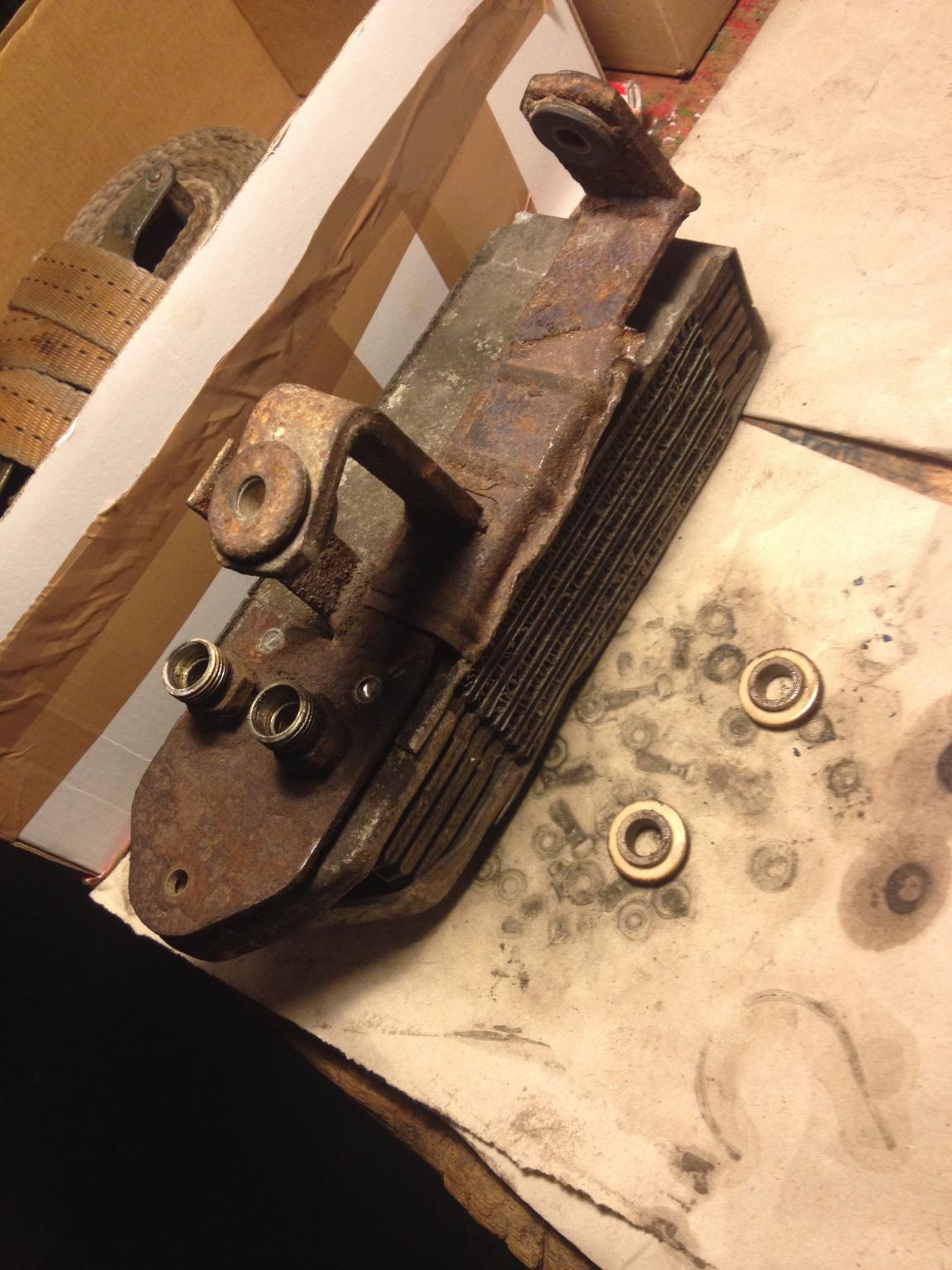

Ich bin deswegen auch schon am Basteln ...vorab mal ein Bild:
Einige von Euch erraten vielleicht was das geben wird :-)

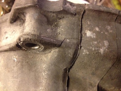

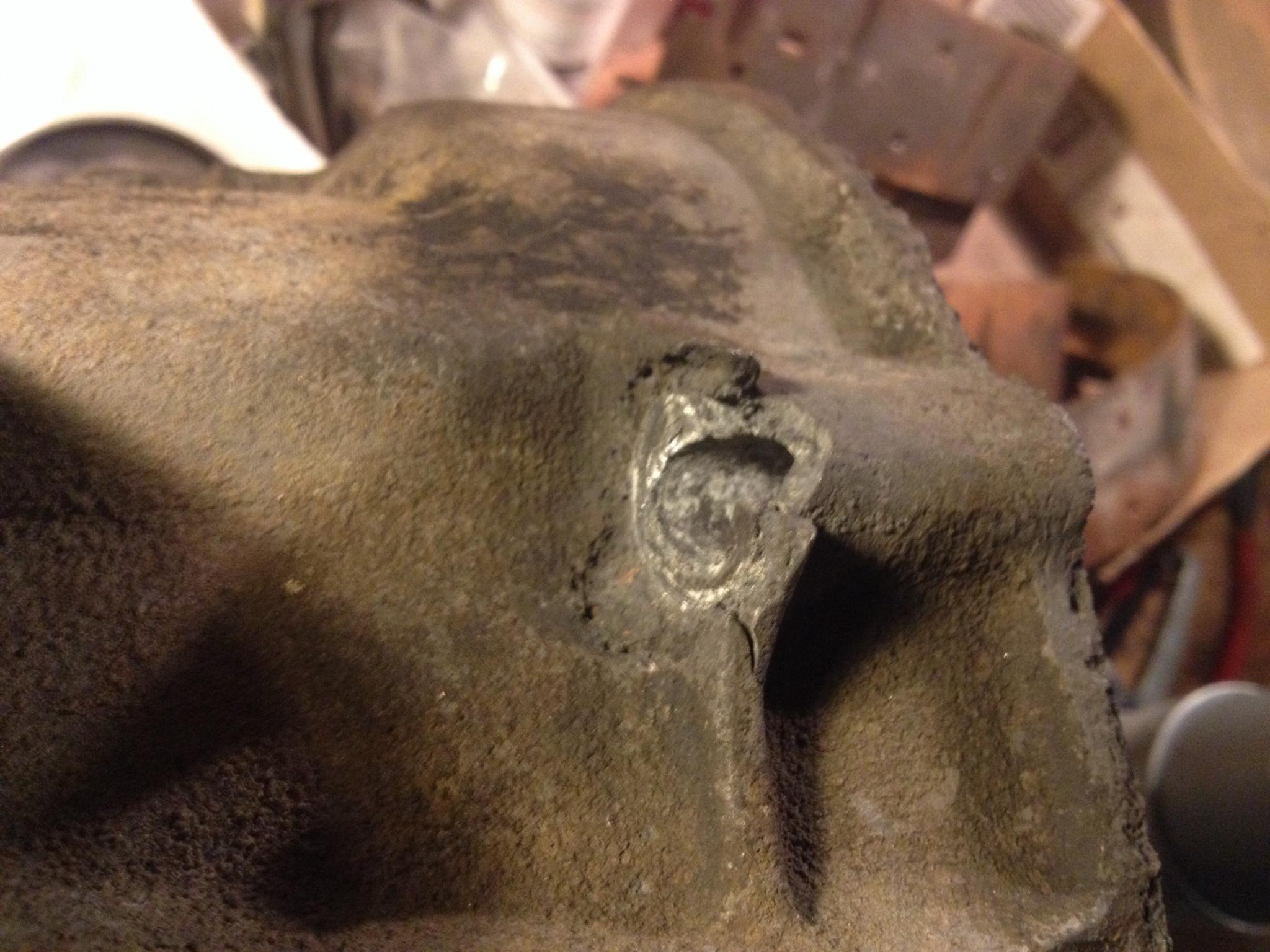

Mit dem Getriebe habe ich aber leider jetzt schon ein Problem:
die Kupplungsglocke hat einen Riss, direkt hinter einer der beiden unteren Befestigungen mit den Motorgewindebolzen.
Jetzt bin ich auf der Suche nach einer Kupplungsglocke für das CM-Getriebe, kann mir zufällig jemand die Ersatzteilnummer mitteilen? Ich habe dazu bis jetzt nichts gefunden.

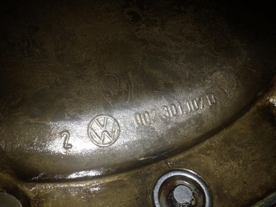

[attachment=0]image.jpg[/attachment]

Beitrag von tom+claudis_bulli »
Hi Jörg,
vielen Dank, dass hilft mir sehr! :gut:
Das ist die Glocke die original am CM verbaut ist oder?

Risse wie auf den Bildern lassen sich relativ gut mit Alu-Reibelot reparieren :-)

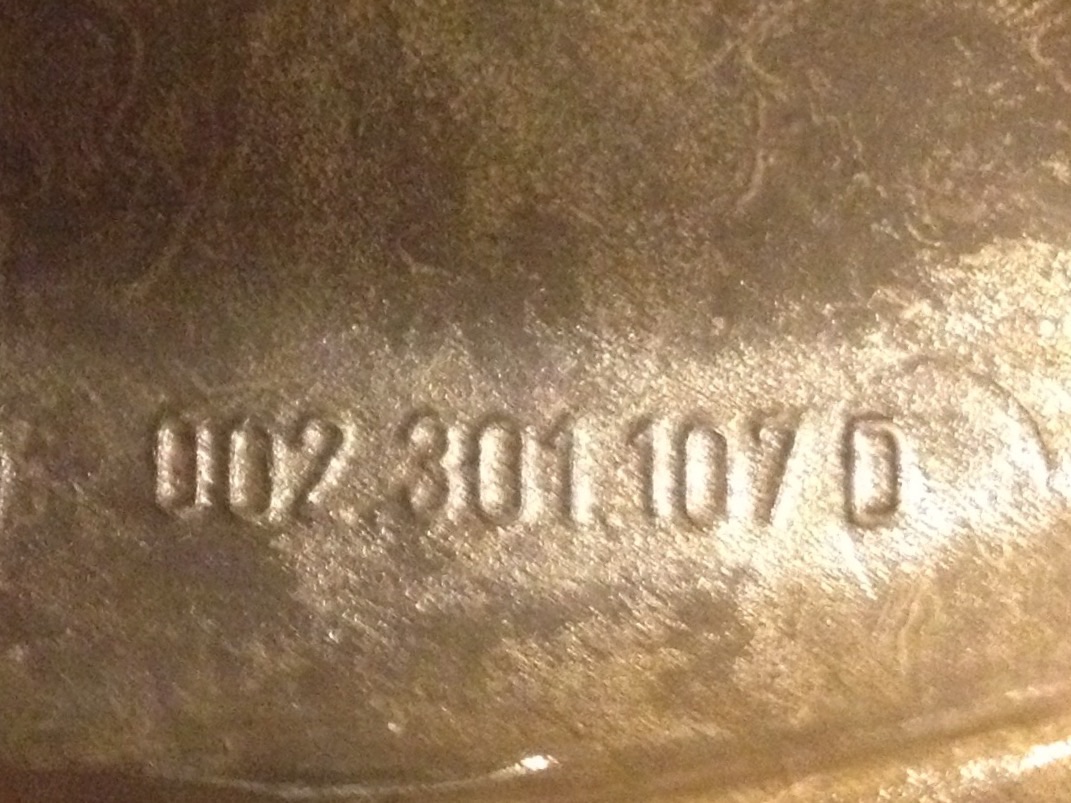

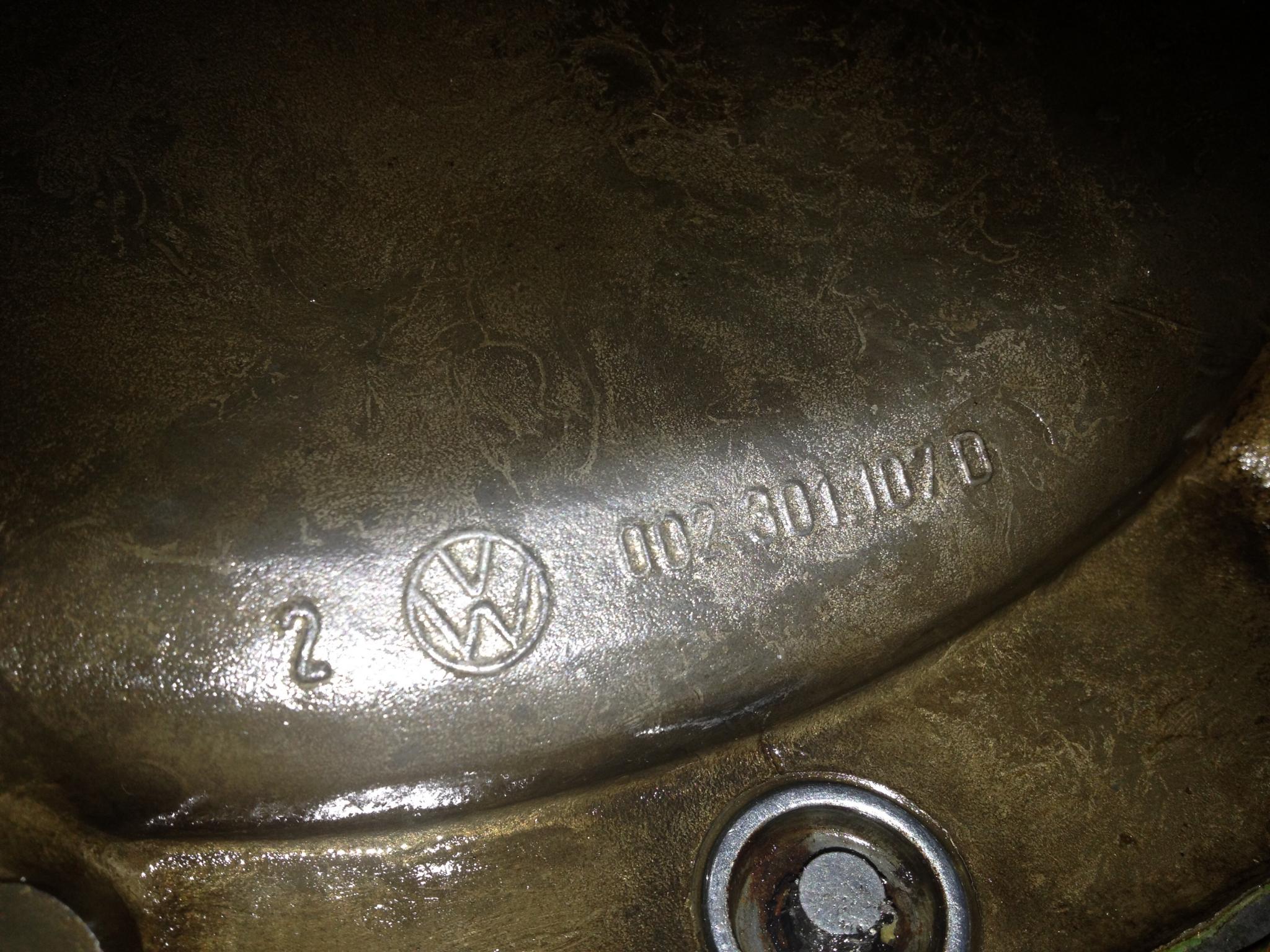

Die Getriebeglocke auf den Fotos habe ich ursprünglich von einem CP-Getriebe abgebaut.
Meines Wissens nach gibt es aber nur drei Getriebeglocken-Typen für den kurzen Anlasser: die ganz frühen aus den ersten T2a (ca. 8/67 bis 12/67) ... die sind aber viel schmaler am Getriebeflansch und passen wirklich nur an die ganzen frühen Getriebe (Kennzeichnung: Seriennummer ohne Getriebekennbuchstaben, Deckel an den Achswellen mit Hutmutern verschraubt). Dann die Getriebeglocke für kurze Anlasser und ungeführte Ausrücklager, VW-Teilenumer: 002 301 107 A. Und eben die abgebildete für kurze Anlasser und geführte Ausrücklager, VW-Teilenummer: 002 301 107 D.

surferspirit hat geschrieben:
Ja so ähnlich sieht der Riss bei mir auch aus!
Bekommt man bei einer Reparatur mit Alu-Reibelot auch die Festigkeit wiederhergestellt? Ich habe damit keine Erfahrung!
