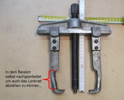

Norbert*848b hat geschrieben: ↑02.08.2017 22:56 Ich hab einen 2-Arm Abzieher von Kukko für diese Zwecke, etwas modifiziert, kann ich den auch für das (schonende) Abziehen des T2 a Lenkrades benutzen.
Muss morgen einmal schauen um noch die Abmessungen durchzugeben.
Sorry, hat etwas gedauert, Schrauberei bis Mitternacht. :?
Sollte wohl dem aktuellen Produkt entsprechen wenn ich mich nicht täusche (meinem habe ich vor etwa 40 Jahren schon für meinen seinerzeitigen T1 angeschafft):
https://www.contorion.de/handwerkzeug/a ... o-21045228
Damals hatte ich so etwa 125,00DM bezahlt.... 8)
... und wenn man den Abzieher auch zum Lenkradentfernen einsetzen möchte, dann die Arme entsprechend modifizieren.
Bitte nicht vergessen, solch ein Ring unterzulegen:
http://nlavw.com/interior/75-steering-w ... asher.html
Dieser bewirkt, dass der Druck nicht auf den Kunststoff sondern auf den Metallkern des Lenkrades erfolgt.
...vorher ist natürlich der Auslösering für die Blinker-Rückstellung zu entfernen. :wink:

danke für Deine wie immer präzise und hilfrteiche Antwort. Habe mir jetzt den hier bestllt und lag damit ja nicht so daneben.

beigestufe hat geschrieben: ↑05.08.2017 13:53 Habe mir jetzt den hier bestllt und lag damit ja nicht so daneben.
... sollte sogar die besser Wahl mit dem Kukko 20-10 sein, da es mit dem 20-20 schon recht eng zum Heizungsrohr wird.
Ich hatte mir letztgenannten aber wegen auch anderer Einsatzbereiche angeschafft.

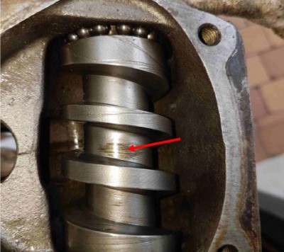

Was mir bei Deinen eingestellten Bildern noch auffiel ist die Tatsache, dass die Schneckenwelle auf der inneren Seite Reibspuren aufweist.
Das würde bedeuten, dass der Lenkfinger darauf drückt und das kann / darf eigentlich nicht sein. Der Lenkfinger sollte eigentlich nur an den Flanken anliegen dürfen.
Wenn das mein Lenkgetriebe wäre, würde ich jetzt den Lenkfinger an dieser ungewollten Kontaktfläche mit dem Dremel abtragen wollen und das (einstellbare) Spiel neu überprüfen.
... sicherlich ist nicht mehr nachvollziehbar, wer sich an Deinem Lenkgetriebe schon versucht hat und irgendwelche Teile eingebaut hat. :?

Norbert*848b hat geschrieben: ↑06.08.2017 00:07
... wünsche einen guten Wirkungsgrad!

Das Bild, welches ich von Lenkgetriebe eingestellt habe ist leider irreführend. Das ist Ölwisch vom Abwischen (die 100% Reinigung kommt noch). Die Schnecke sieht wirklich aus, wie neu, konnte es selbts nicht glauben.
Der Finger taucht bei mir gar nicht soweit ein, was mich bestärkt, das er noch weit von der Verschleißgrenze weg ist. Spiel konnte ich an keiner Stelle festellen.
Nur der Finger drehte sich meiner Ansicht nach etwas träge, aber auch hier werde ich nachmessen.
