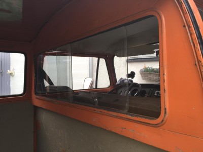

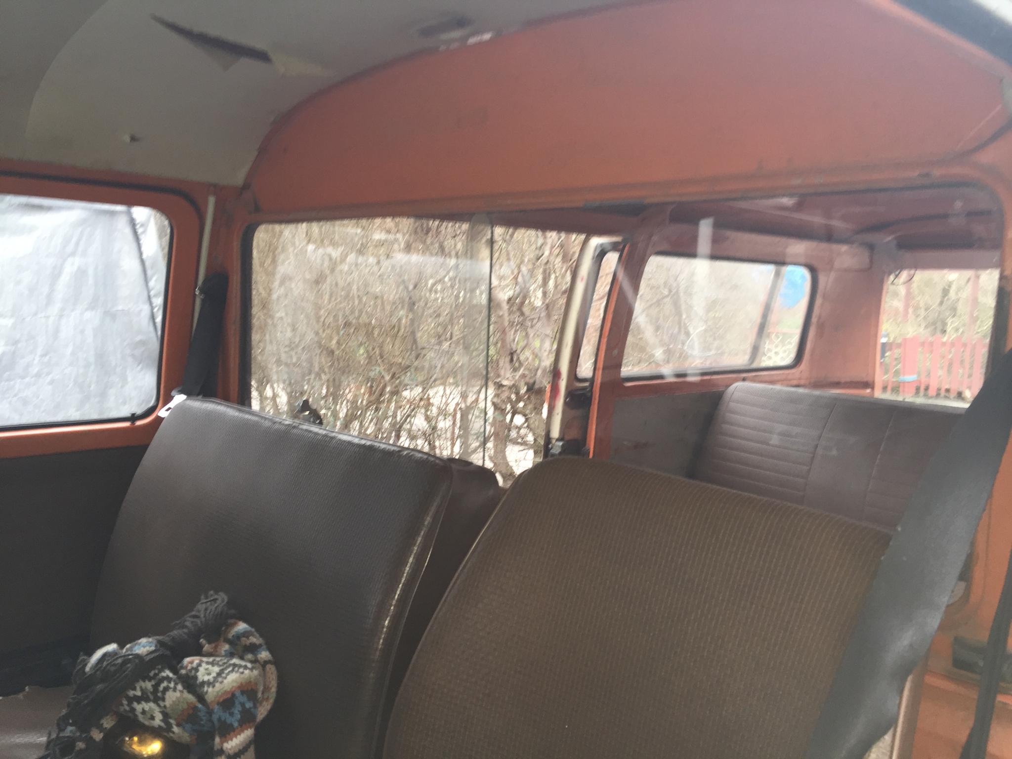

So. Es gibt Bilder.
Entgegen meiner bisherigen Wahrnehmung hat meine Trennwand auch diese Mulden. Ist mir nie aufgefallen.
Also hab ich heute auch wieder etwas ber meinen Bus gelernt.
Da hat sich das aufstehen schon gelohnt.

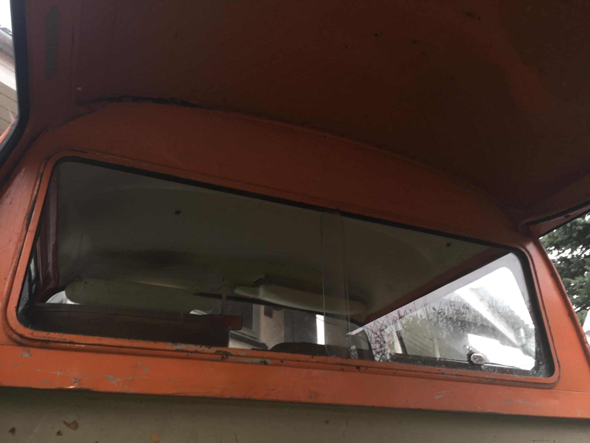

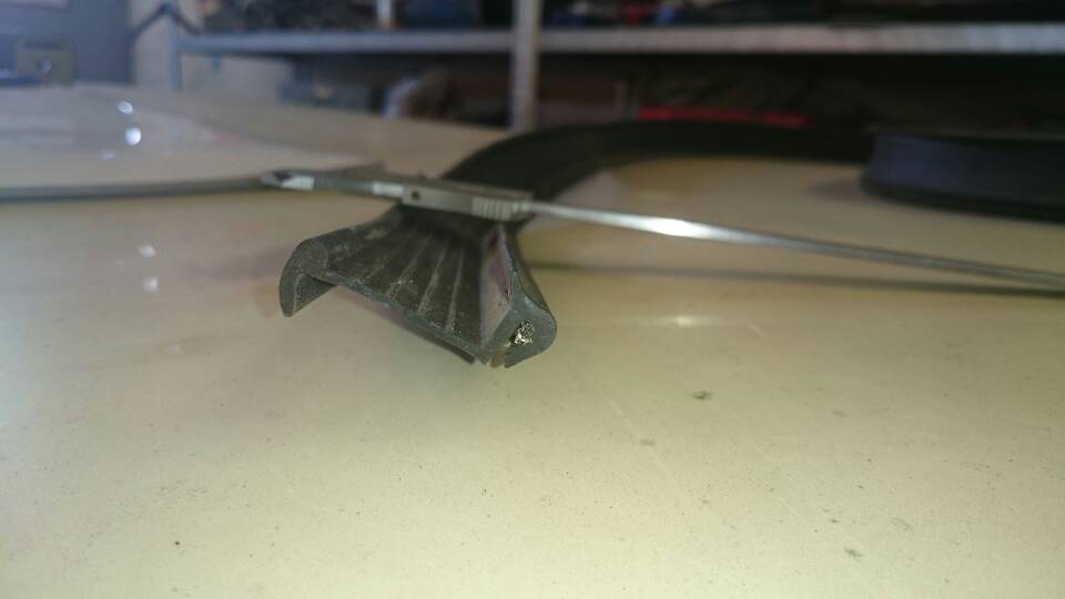

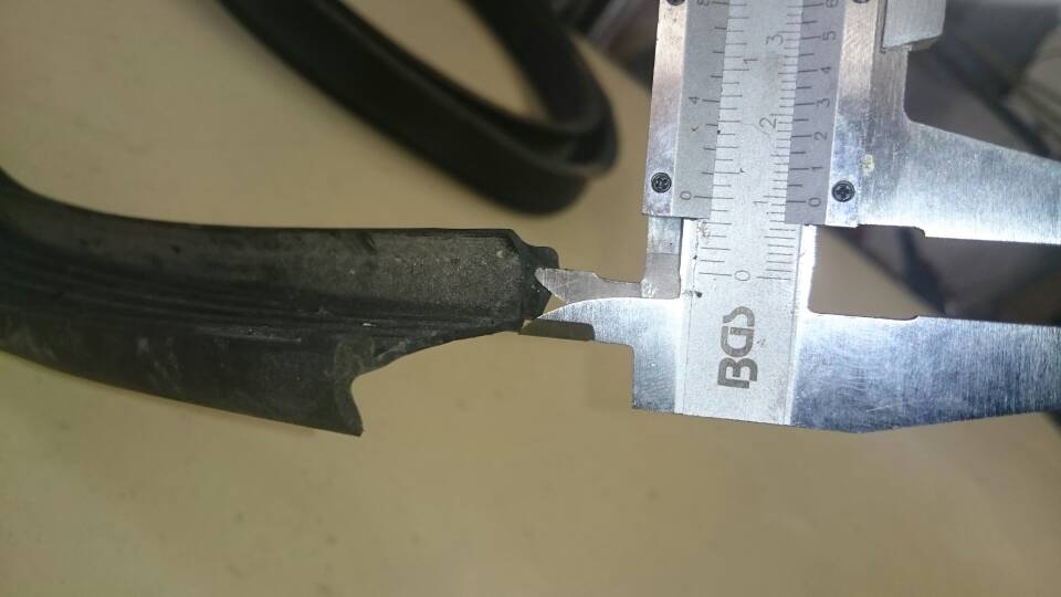

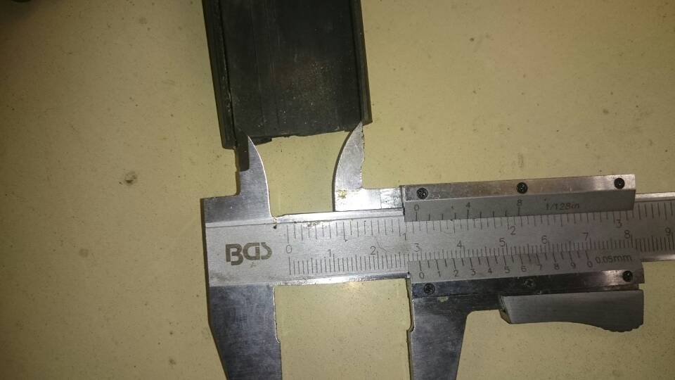

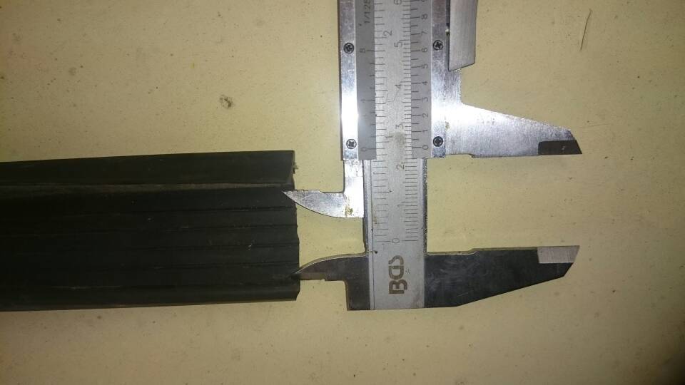

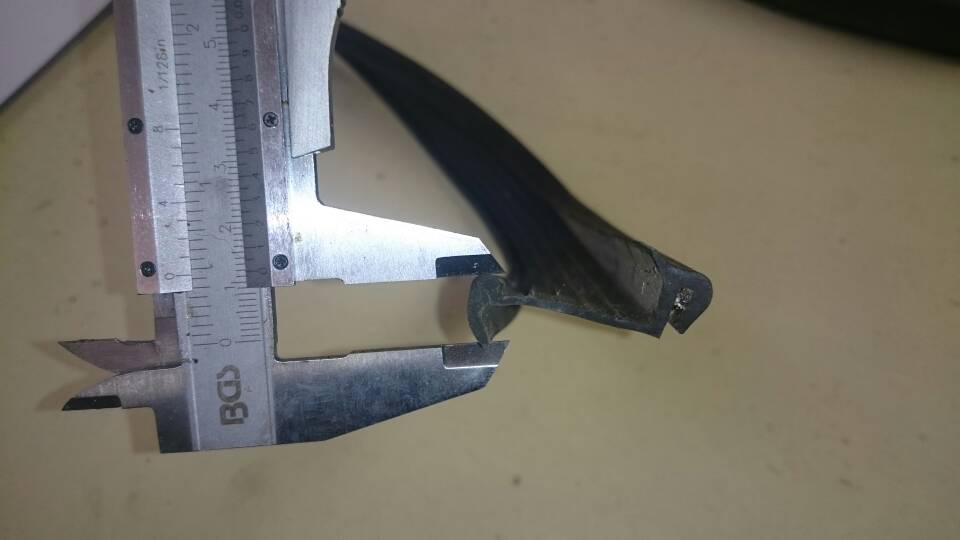

Und nu die Dichtung.
- Beiträge: 3713
Re: T2 Krankenwagen Trennwand - Bilder?
Weiter geht's
Die komplette Länge beläuft sich auf 3,22 m.
Ich hoffe, das hilft.
Gruß Polle
Gruß Polle
vwoderwat
- Beiträge: 67
- Registriert: 01.07.2013 11:12
Klasse, Polle, und nochmals vielen Dank. Keine weiteren Fragen !!

Eine gute org Dichtung ist jetzt auch gefunden! Dann kanns ja jetzt richtig losgehen...

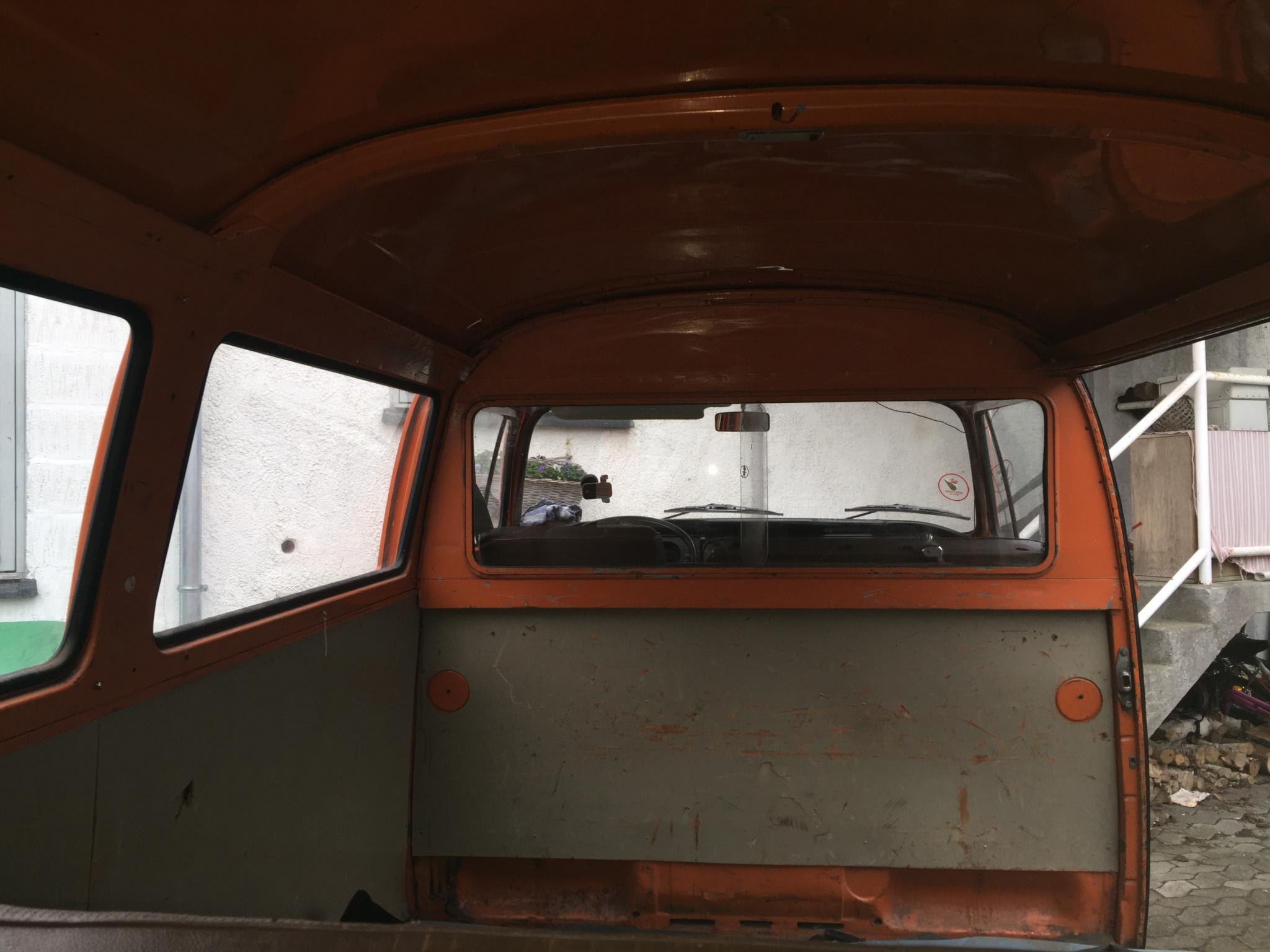

Probemontage ... passt

Hey super.
Hat sogar die richtige Farbe.
Na denn mal ran ans Schweißgerät.

Schrauben?
Wie willst du das dann mit der Dachhaut machen? Erscheint mir etwas wackelig.
vwoderwat
- Beiträge: 67
Die obere Trennwand wird mit den B-Stolpen verschraubt und liegt mit einer Falz auf der unteren Trennwand auf und mit ihr verschraubt. Oben wird sie eine Doppelfalz mit der Verstärkung zwischen den B Stolpen verschraubt und nich mit der Dachhaut. Mit der kommt sie nicht in Berührung. Die Wand war so auch 40 Jahre in einem Kastenwagen verschraubt, denke schon das wird gehen.
Ich werde dort noch einen dünnen Gummistreifen rund um die Wand kleben, wo sie auf Metall aufliegt, damit da nix knirscht. Nieten wäre auch eine Möglichkeit.
