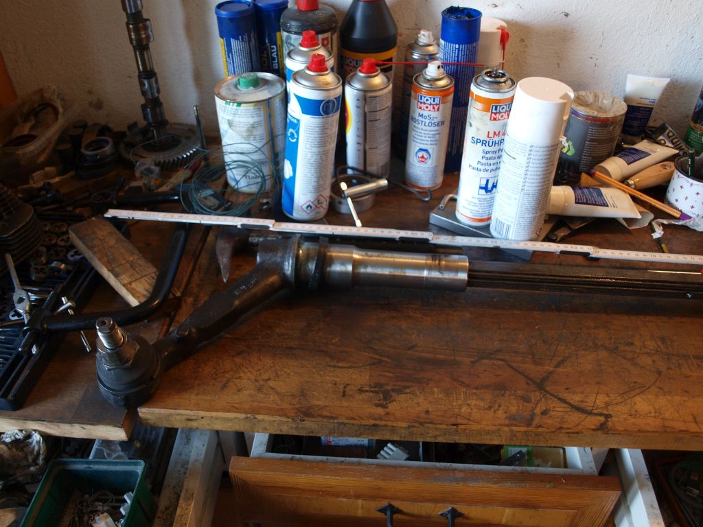

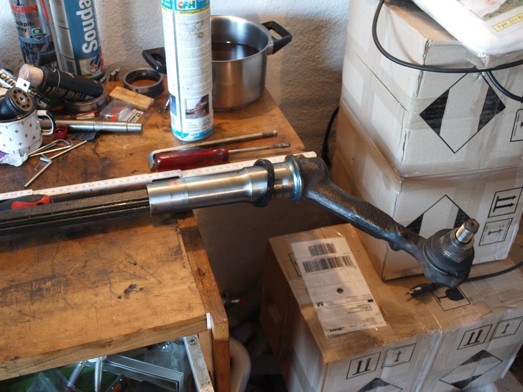

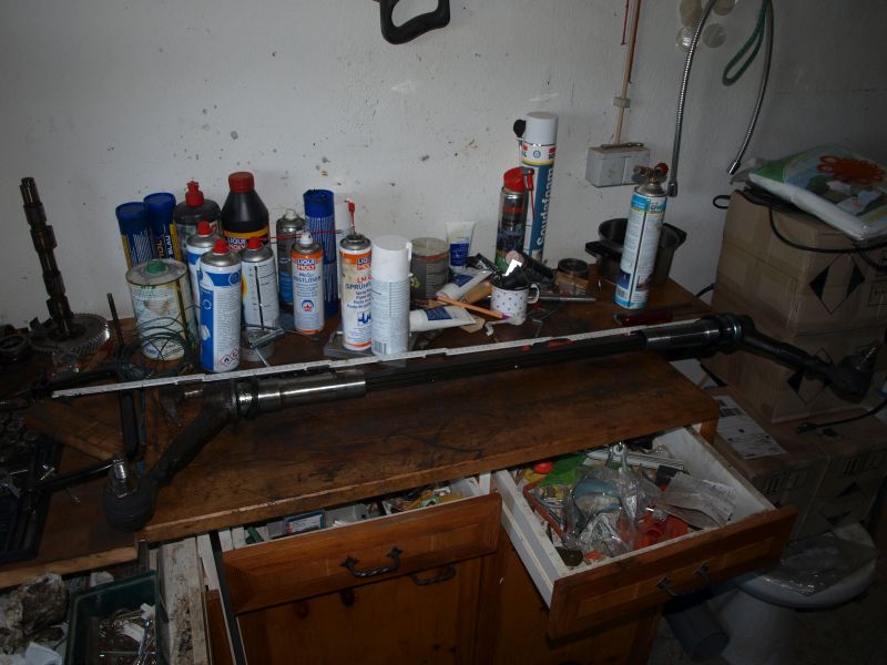

Wie gesagt habe ich die Tragarme und das originale Federpaket ausgebaut und dann zusammengesteckt.
Ich wollte einfach erstmal verstehen wie der Montagezustand ist.
Also die Schraube in der Mitte zentriert das Paket im Achskörper (in der Verdrehsperre wahrscheinlich)
Die Schrauben in den Traghebeln fixieren die Position in den äusseren Kerben
Führend für die ganze Fixieraktion sond eigentlich nur die mittleren 3 Federn, die anderen federn nur
Bei mir ist die Schweißung augegangen, die dient wahrscheinlich nur der besseren Handhabung.
Warum die unbedingt rechts liegen muß versteh ich nicht.
Jedenfalls ist an meinem Federpaket nix auffällig, Alles passt.
Jetzt hab ich das Ganze wieder eingebaut.
Als Erstes die Federn gut gereinigt und gefettet und in die zentrale Nut geschoben und Zentrierschraube angezogen (Spiel immer wieder getestet bis en wirklich zentriert hat)
Traghebel aufgeschoben und sauber die Fixierschrauben angezogen (vorher mit Stichel gefühlt)
