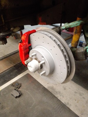

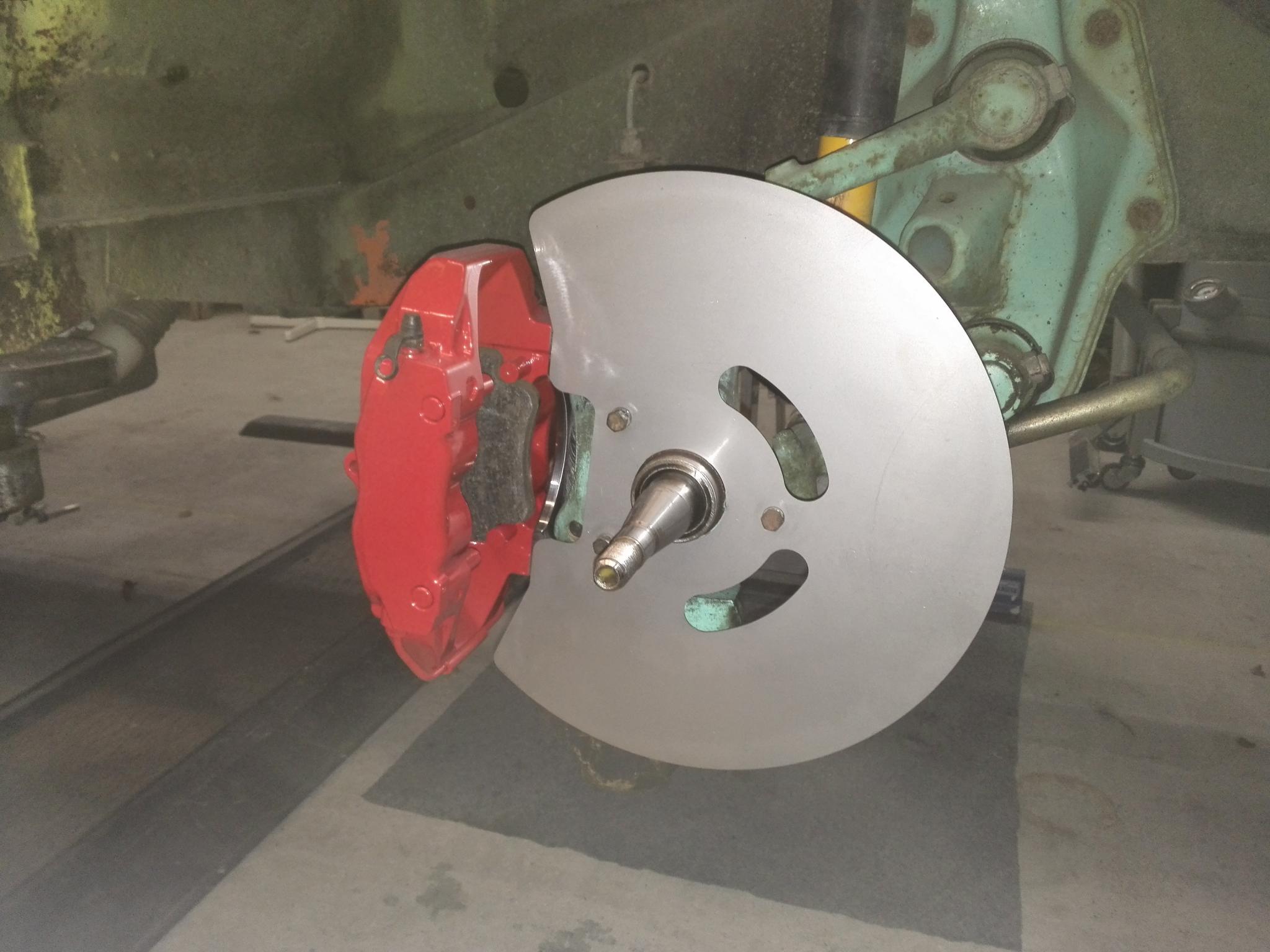

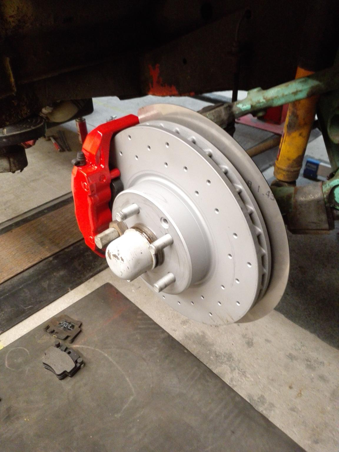

so, bin mit meinem Bremsenumbau weitergekommen.
Endlich die lasergeschnittenen Bremsabdeckbleche bekommen, passten auf Anhieb!
Na wenn das nicht bremst!

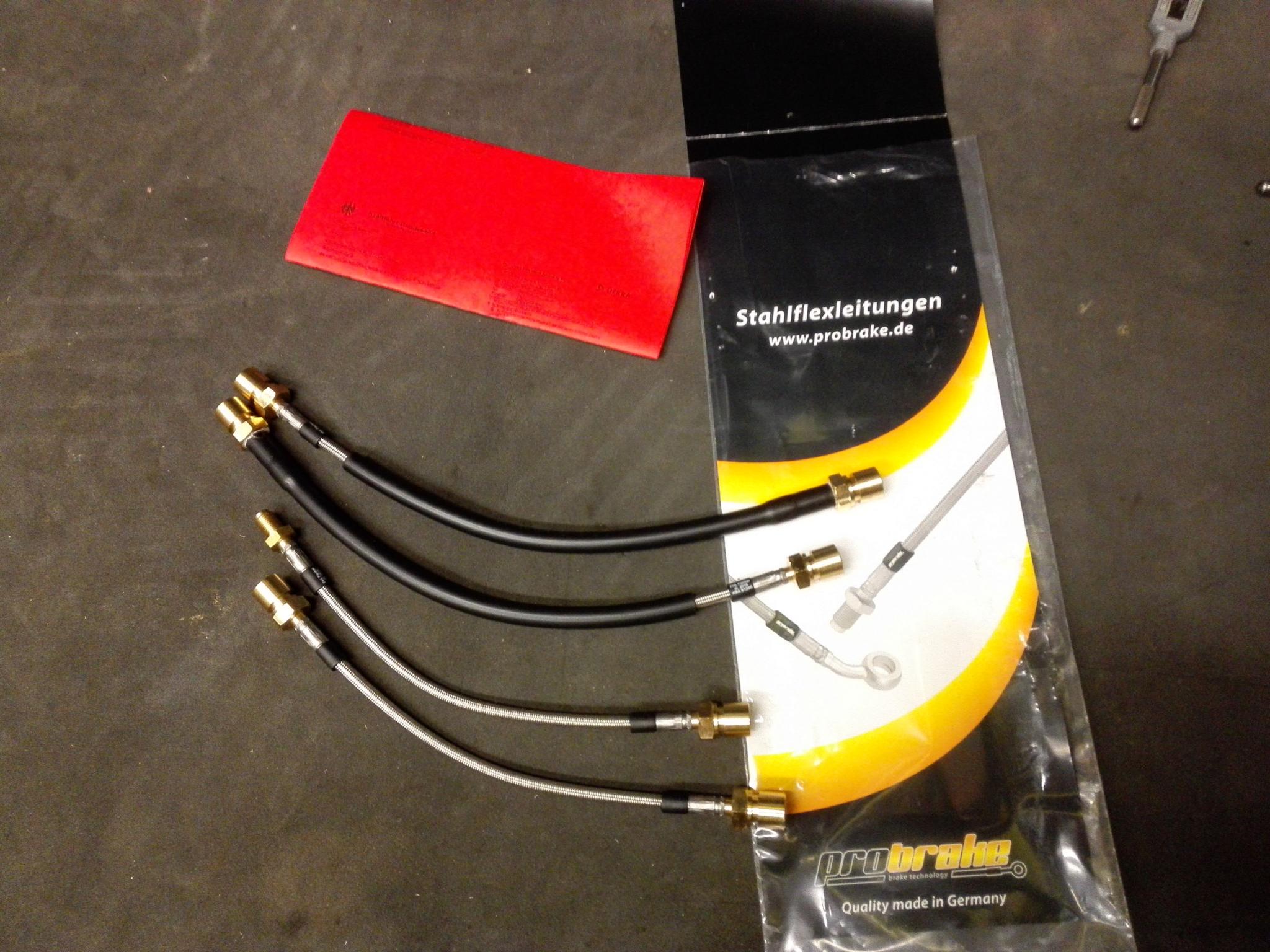

Und weil bald Weihnachten ist gabs noch Stahlflex die ich anfertigen ließ:

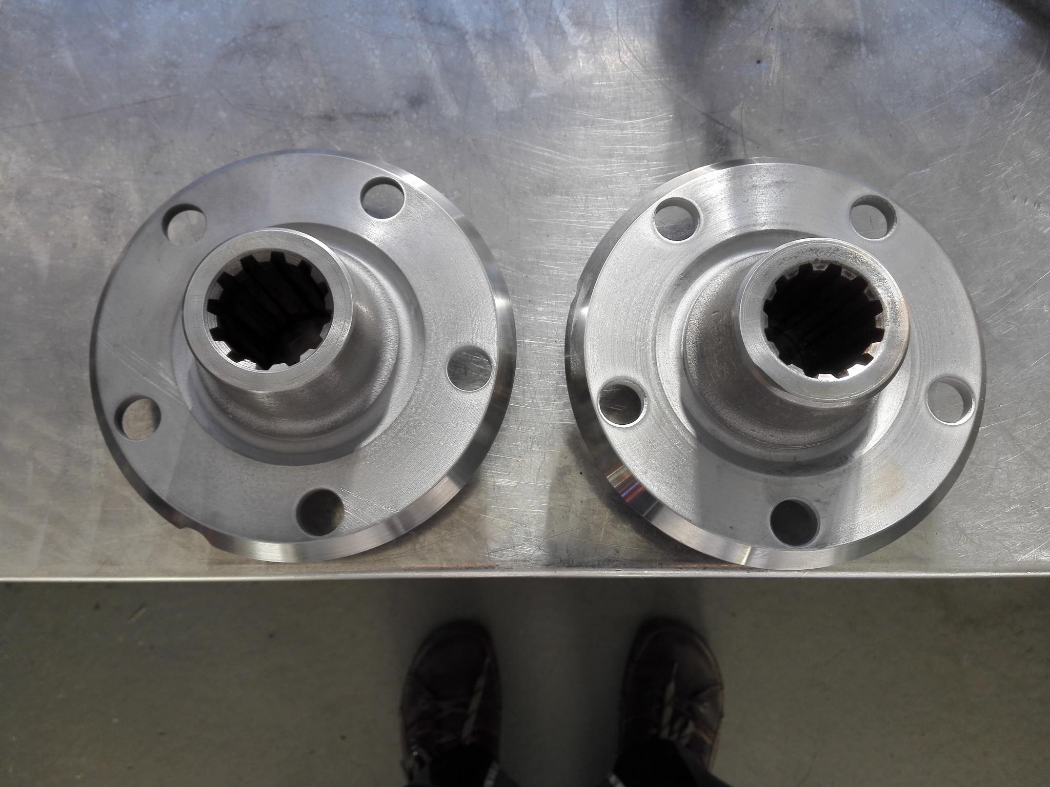

Dann noch die hinteren Radnaben abgedreht, damit die in die Bremsscheiben passen.

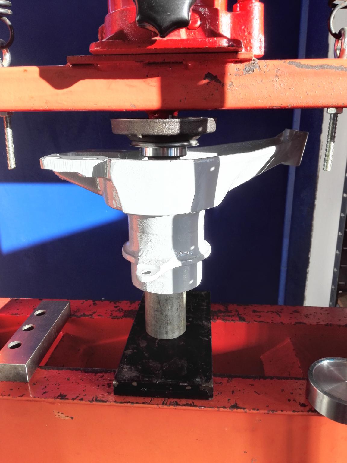

Und noch sandgestrahlt, mit Zinkspray eingejaucht, die Sitze der Wellendichtringe
poliert, und noch längere Stehbolzen eingepresst:
Die neuen Achsgehäuse auch sandgestrahlt, lackiert, und montiert:
Gleich gehts weiter...

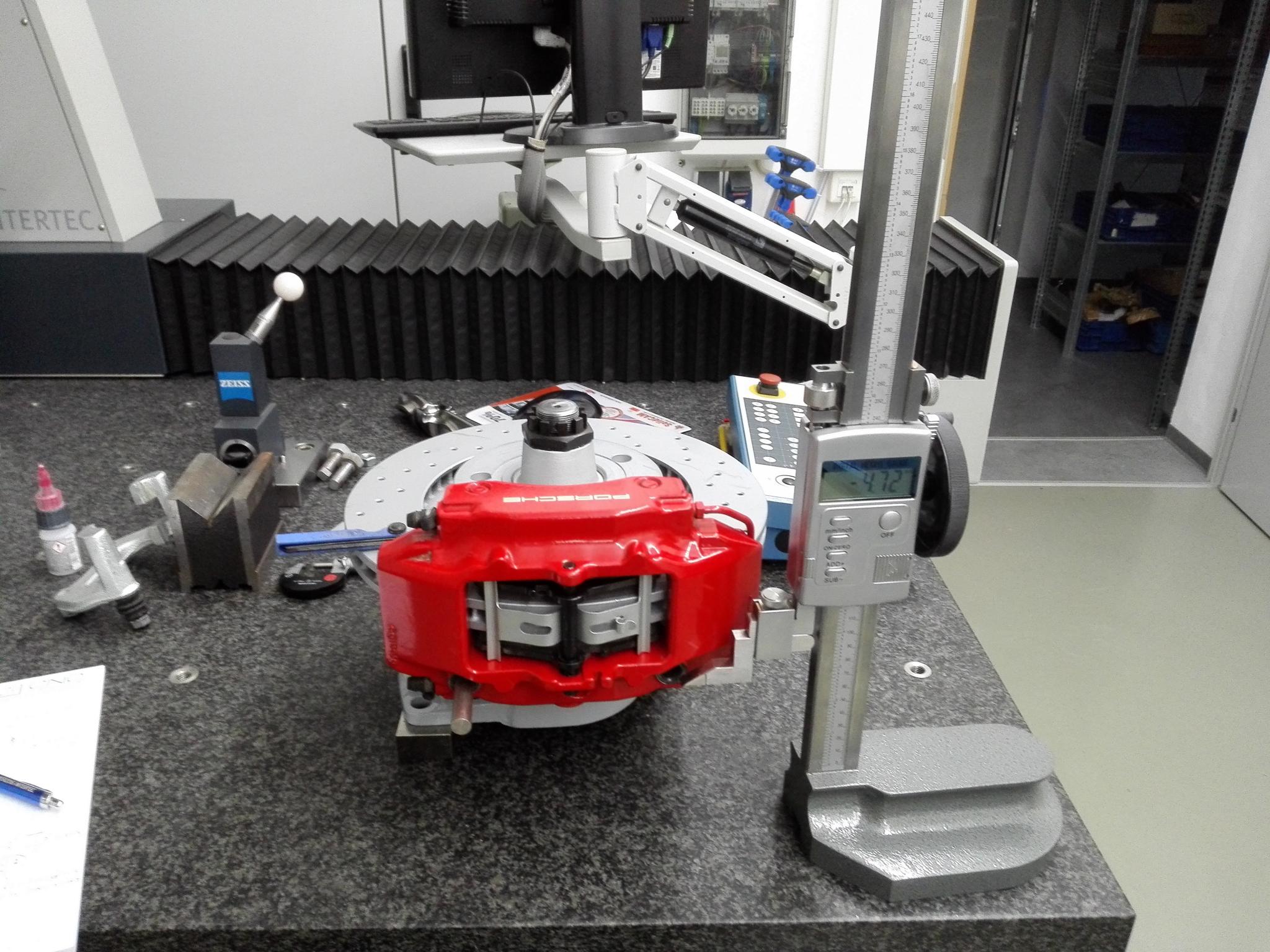

Alles gemessen zwecks den Anschraubebenen:
Dann noch alles ins CAD, und gleich noch das CNC Fräsprogramm erstellt:

heute war der Tag auf den ich seit gut 20 Jahre gewartet habe: Ich komme gerade von der ersten Fahrt mit Porschebremsen an meinem Bus!
Erst war mal zaghaftes Einfahren angesagt, aber die ersten Eindrücke sind doch schon sehr beeindruckend :shock:
Wow, bin sprachlos, und freue mir fast ein zweites Loch in den Po! Heute ist für mich Zweihnachten!
Jetzt hab ich mir das "zur Feier des Tages Werkstattbier" zu schnell reingegossen, und das ballert jetzt so wie die Bremse :happy:
Drum ist erst mal Feierabend, besser ich leg die Schraubenschlüssel weg.
