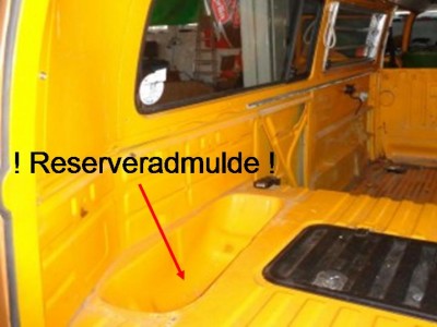

Unter Gesuche "Resereradmulde" vom 27. Dezember 2016, 20:42 hast Du seinerzeit geschrieben:
murcielago hat geschrieben:…bin auf der Suche nach einer Reserveradmulde für meinen T2 Westfalia Bj. 1976. Hast Du die von den Ebay-Kleinanzeigen noch, die bei Dir nicht paßt, und würdest sie evtl. weiterverkaufen wollen? Ich hätte Interesse.
Jetzt wäre es für mich interessant zu wissen, was Du mit einer weiteren Mulde anfangen möchtest, da in Deinem Wagen noch eine recht gute vorhanden ist :confused: :
Bin ganz gespannt auf die Antwort und kann es kaum abwarten. :grinseval:

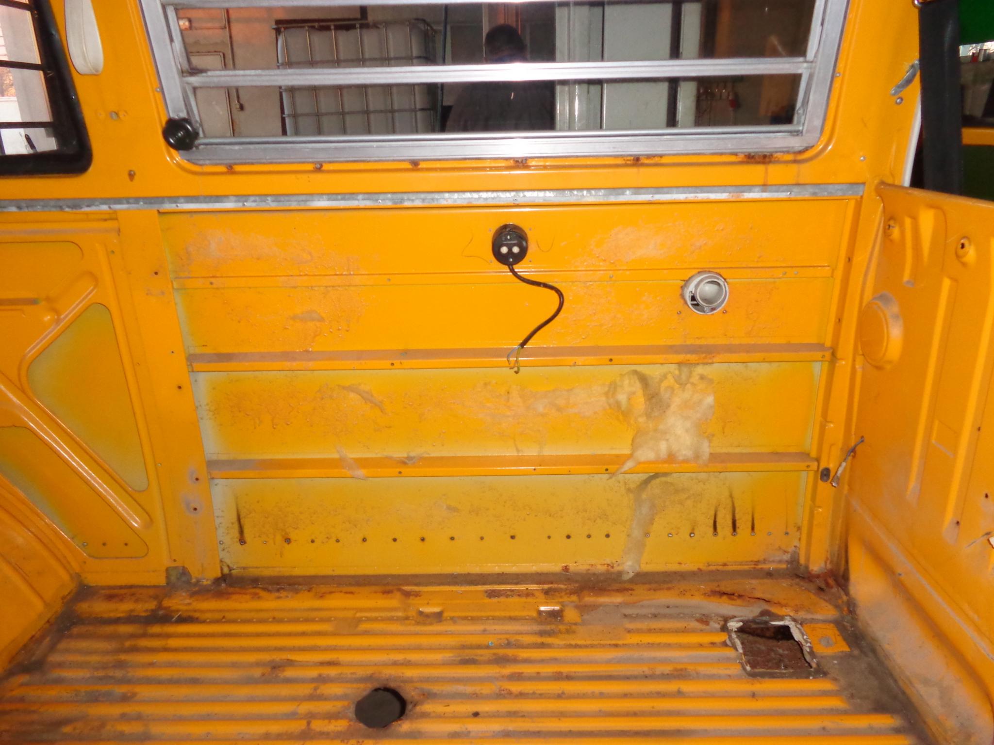

an der linken Seitenwand handelt es sich meiner Meinung nach nicht um Nieten sondern um Schweißpunkte. Deswegen auch die schwarzen Brandspuren an manchen der Punkte. Da wurde wohl einfach von außen ein Reparaturblech drübergebraten. Die Stelle sollte auf jeden Fall ordentlich instand gesetzt werden...

Steve hat geschrieben:an der linken Seitenwand handelt es sich meiner Meinung nach nicht um Nieten sondern um Schweißpunkte. Deswegen auch die schwarzen Brandspuren an manchen der Punkte. Da wurde wohl einfach von außen ein Reparaturblech drübergebraten. Die Stelle sollte auf jeden Fall ordentlich instand gesetzt werden...
das habe ich mir auch schon gedacht, da es bei mir ähnlich aussieht...

Steve hat geschrieben:... an der linken Seitenwand handelt es sich meiner Meinung nach nicht um Nieten sondern um Schweißpunkte.
Ja, da liegen die Bleche doppelt. ... und wie wir sicherlich alle wissen, rostet das wunderbar im Spalt bis es die Beulen nach außen gibt. :(
... den ganzen Senf heraustrennen und vernünftig auf Stoß schweißen!

gerade bin ich im tief verschneiten Oberbayern angekommen. :oops: :oops: :oops: Klar darfst Du neugierig sein. Ich habe ja auch von Anfang an nicht verheimlicht, daß ich, was den T2 anbelangt, sehr unbedarft bin :versteck: . Also, als die Möbel noch drinnen waren, habe ich neben dem linken Einbauschrank einen kleinen gebogenen Schlitz im Boden entdeckt und mir gedacht, aha :idea: da muß wohl mal die Reserveradmulde drunter gewesen sein und dann haben die die rausgerissen und einfach den Einbauschrank drübergebaut und jetzt ist da unten zum Motor hin alles offen. Der Gedanke gefiel mir gar nicht und deshalb wollte ich da wieder eine Reserveradmulde reinhaben. Auf die Idee, im Motorraum nachzusehen, ob da wirklich alles offen ist, bin ich nicht gekommen :wall:. Ich dachte zwar daran, das nächste Mal mit einer Taschenlampe in den Schlitz reinzuleuchten, um zu sehen, was sich da drunter verbirgt. Aber immer in Eile, habe ich das auch wieder vergessen. Als jetzt die Möbel draußen waren, blitzte mir da eine bestens erhaltene Reserveradmulde entgegen und ich dachte mir, :oops: hoffentlich hats jetzt niemand gemerkt, daß ich eine gesucht habe. Genau heute Abend war in meinen PN eine Nachricht, daß ich evtl. eine bekommen könnte. Dann sehe ich meine Berichte durch und bemerke, wie aufmerksam alles gelesen wird, was man hier schreibt. Eigentlich ein sehr gutes Zeichen. Dann kann man damit rechnen, daß auch ein Hilferuf gelesen wird. Wie peinlich aber in diesem Fall, jetzt muß ich Farbe bekennen. :dogeyes:. Ich sehe schon, ich muß noch viiiiiieeeeel lernen, was das Auto anbelangt. Da ich ja nicht jederzeit Zutritt zu dem Bulli habe, weil er in der Werkstatt in weiter Ferne in Haft sitzt, kann ich auch nicht nachsehen, wenn ich wieder mal so einen Gedankenblitz habe. Zur Zeit kreisen meine Gedanken sehr viel um den Bulli und wie es ihm wohl ergehen mag, wenn ich so lange nicht da bin. Übrigens, jetzt, wo ich weiß, wie so eine Reserveradmulde da drinnen sitzt, ist mir unerklärlich, wieso ich nicht bemerkt hatte, daß sich da eine versteckt. :unbekannt:. Bekanntlich wird man aus gemachten Fehlern klug. Nach und nach wird mein Wissen um den Bulli sich schon erweitern. Durch das viele Lesen hier im Forum bemerke ich jetzt schon, daß mir immer öfters Lichter aufgehen :idea: :lol: Auf alle Fälle danke ich Dir, Norbert, daß Du meine Berichte so aufmerksam liest.

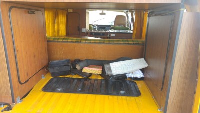

murcielago
Beiträge: 218
Registriert: 12.10.2016 17:28
Re: Rostgefahr abwenden
Beitrag von murcielago »
Danke Steve und Sascha, schon wieder dazugelernt. Jetzt weiß ich auch, wie Schweißpunkte aussehen :jump:
Servus, Julia
