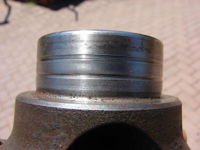

Für Wellen gibt es von SKF Reparaturbuchsen. :D :D :D :D
Nennen sich Speed-Sleev .
Diese Blechhülsen haben eine Wandstärke von 0,28 mm und gibt es in verschiedenen Radien.
Die Unebenheiten werden dadurch überbrückt.
Die geringe Erhöhung der Reibung durch größeren Anpressdruck hat sich bei uns noch nicht negativ bemerkbar gemacht.
Haben solche Reparatursätze schon öfter verarbeitet und keine Beanstandungen gehabt.
Wenn man jedoch bedenkt wie tief Wellen einlaufen, fragt es sich wie lange es dauert bis die Blechhülse durchgeschliffen ist. :?: :?: :?:
Langzeiterfahrungen liegen mir noch nicht vor .

ich würde auch versuchen entweder neue Teile zu beschaffen oder die Speed Sleeves zu verbauen.
Schweißen und überdrehen + schleifen ist auch nur halbherzig da damit die erforderliche Oberflächenhärte hinüber ist und das ganze wieder nur von 12 bis Mittag hält.

Den Gelenkflansch gibt es nicht als Neuteil, weder hier noch in Johannesburg. Dazu ist unser Autochen einfach zu selten. Es gibt nur das Teil vom T3, aber das sieht deutlich anders aus (habe aber nicht nachgemessen). Ein Händler in Johannesburg erwähnte die Reparaturhülsen und ich konnte mich erinnern, dass wir das Thema hier schon mal sauber durchgekaut hatten im Zusammenhang mit der Schwungscheibe. Von Heinz-Dieter (HDC) las ich dann den entscheidenden Hinweis: SKF. Denn wie es der Zufall will, fahren wir vorhin an einer großen SKF-Vertretung vorbei. Die werde ich morgen mal heimsuchen.
Ich kann jetzt ja nicht nachmessen, aber gehe ich Recht in der Annahme, dass die Dichtfläche ziemlich genau auf 45,0 mm geschliffen wurde. Irgendwelche Passungsüber- oder -untermaße braucht es ja nicht für den Wellendichtring. Eine der SKF-Hülsen wird nämlich für den Durchmesserbereich von 44,93 bis 45,09 angeboten. Ich denke, die würde passen.
Die SKF-Leute schreiben von Tests mit ein paar tausend Stunden. Wenn die Hülsen das wirklich aushalten, dann sind das für uns etliche Jahre. Pro Jahr läuft unser Motor unter 200 Stunden.

Das Herumführen eines Fühlerblattes zwecks Fremdkörperbeseitigung habe ich probiert. Ich komme leider nicht an der ersten Staublippe vorbei, weil das Blatt ja unmittelbar davor um 45° abgeknickt werden muss, dann wölbt sich’s nicht mehr um die Rundung.
@ Steve
Genau in dieser Reihenfolge sehe ich meine Optionen auch. Neuteil - Speedi Sleeve Hülse – Aufschweißen - so lassen und Öl nachfüllen. Die größten Hoffnungen lege ich zurzeit auf die Hülse.
Es ist doch recht beruhigend, wenn man Optionen hat.

Das ist so'n Motorradlertrick, wenn unterwegs die Telegabel zu lecken anfängt. Dort geht's natürlich smooth rein. :oops:
Wegen der Haltbarkeit der Hülsen brauchst du dir m.E. keine Gedanken zu machen. Sollte mich arg wundern, wenn die Flansche gehärtet wären. Wahrscheinlich sind die Hülsen da sogar besser. Bloß halten sollten sie, bei der geringen Wellentoleranz. Falls sie sich zu leicht aufschieben lassen, schmier vielleicht noch etwas Klebstoff in die Nuten.

Wolfgang T2b *354 hat geschrieben:Ich kann jetzt ja nicht nachmessen, aber gehe ich Recht in der Annahme, dass die Dichtfläche ziemlich genau auf 45,0 mm geschliffen wurde
Das ist jedenfalls das Wellenmaß, was man auch beim Simmerring (45X72X15) wiederfindet.
Ich hab schon von Leuten gehört, die hatten die Welle ganz leicht abgedreht und der Simmerring konnte noch dicht genug anliegen (Wurmfeder allerdings mehr auf Spannung gesetzt). In Deinem Fall scheinen mir die Einlaufspuren jedoch zu gewaltig zu sein, so dass man daran wohl nicht zu denken braucht. :(

Dass unter der Hülse im Laufe der Zeit kein Öl durchkriecht, wundert mich auch. Vielleicht sitzt sie stramm genug, wird ja mit dem Hammer aufgetrieben. SKF behauptet zumindest, dass das dicht ist. Und Dänen lügen nicht, auch wenn sie aus Schweden kommen.

Die Hülsen sind grundsätzlich nur für einen sehr engen Durchmesserbereich passend, in diesem Fall 45,00 +/- 0,08 mm. Bei mir lagen beide Flansche genau in der Mitte. Außerhalb dieses Durchmesserbereiches sitzen die Hülsen entweder nicht fest oder lassen sich nicht auftreiben.
Die Reparatur, sprich: das Aufpressen der Hülsen, war überraschend einfach. Dichtfläche sauber machen, tiefe Rillen mit 2K-Füllmasse füllen (muss aber nicht sein, doch meine Rillen waren fast 2 mm breit und bis zu 1 mm tief),
die Hülse mit kräftigen Gummihammerschlägen über die Dichtfläche auftreiben (bei noch weicher Füllmasse in den Rillen). Das entsprechende Hilfswerkzeug zum Auftreiben lag bei. Fertig.
Beide Flansche wieder eingebaut, 100 km Testfahrt gemacht und nicht zufrieden gewesen. Ein wenig Öl kommt immer noch heraus. Vielleicht muss sich das Ganze erst einlaufen.
Jetzt schlummert der Bus über das (afrikanische) Winterhalbjahr im Container und ich werde im Herbst (unserem Herbst!) noch eine längere Testfahrt machen. Sollte sich dann immer noch Öl zeigen, wird meine Frau neue Gelenkwellenflansche aus Deutschland mitbringen müssen.
Soweit der aktuelle Stand. Das Problem ist also noch nicht abschließend gelöst, aber wir können mit dem Bus fahren. Die Reparatur mit den Hülsen funktioniert grundsätzlich ganz ordentlich und macht einen guten Eindruck, doch mit 30 Euro pro Hülse ist es keine Schnäppchenreparatur. Sie macht vermutlich nur Sinn, wenn keine Ersatzteile aufzutreiben sind. Oder unterwegs auf die Schnelle eine Lösung gefunden werden muss. Die Hülsen könnte man ja als extrem leichtgewichtiges Ersatzteil dabei haben. Langfristig kommt man um Neuteile wohl nicht herum.
SKF meint, die Hülsen würden 1000 bis 2000 Betriebsstunden halten. Wir fahren pro Jahr 200 bis 300 Stunden, das wären also 3 bis 10 Jahre. Die Gegenrechnung: meine Rillen waren nach ca. 250.000 km etwa 1 mm tief, die Hülsen sind 0,28 mm dick, das wären rund 60.000 km bzw. 1500 Betriebsstunden bzw. 5 bis 7 Jahre. Die Rechnung könnte also stimmen.
