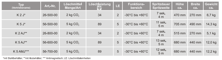

Das habe ich bei Jockel auf der Seite gefunden:
Quelle: http://www.jockel.de/images/dateien/Koh ... r_0712.pdf
Der leichteste misst immerhin auch 27 x 51,5 cm, das finde ich schon beachtlich für nur 7 sek Löschdauer. Kann ich damit wirklich einen Brand ersticken, oder folgt dann eh noch der ABC Löscher?

Die CO2 Löscher haben ja auch noch einen weiteren Vorteil gegenüber Pulver, da sich auch kühlen.
Dadurch wird das wiederentzünden erschwert, was ich bei Pulver schon noch als Problem sehe.
Denn wenn sich Benzin z.B. an einem heißen Krümmer entzündet dann löscht Pulver den Brannt vermutlich sehr schnell,
aber verhindert nicht das weiterhin austrendes Benzin sich wieder entzündet weil der Krümmer noch immer heiß ist.
Somit denke ich das man bei CO2 keine so großen Reserven benötigt wie bei Pulver.
Ich habe immer einen 6kg Pulver Löscher im Bus, den ich hoffentlich nie einsetzen muss.
Gruß Stephan
