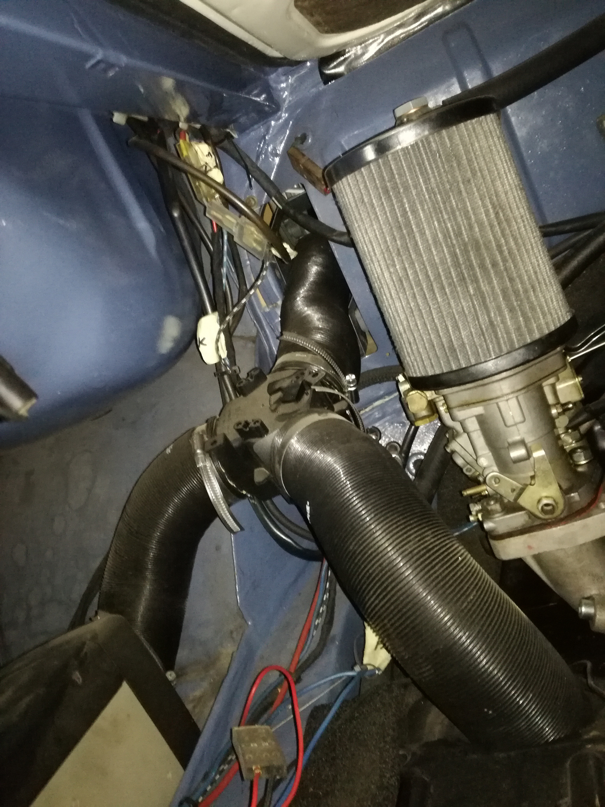

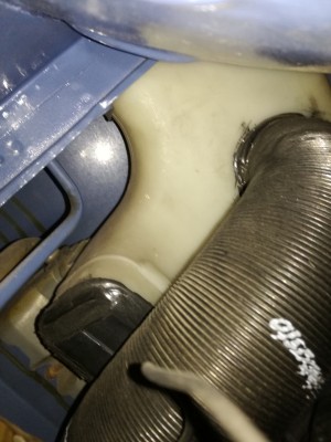

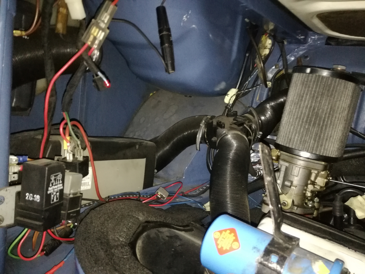

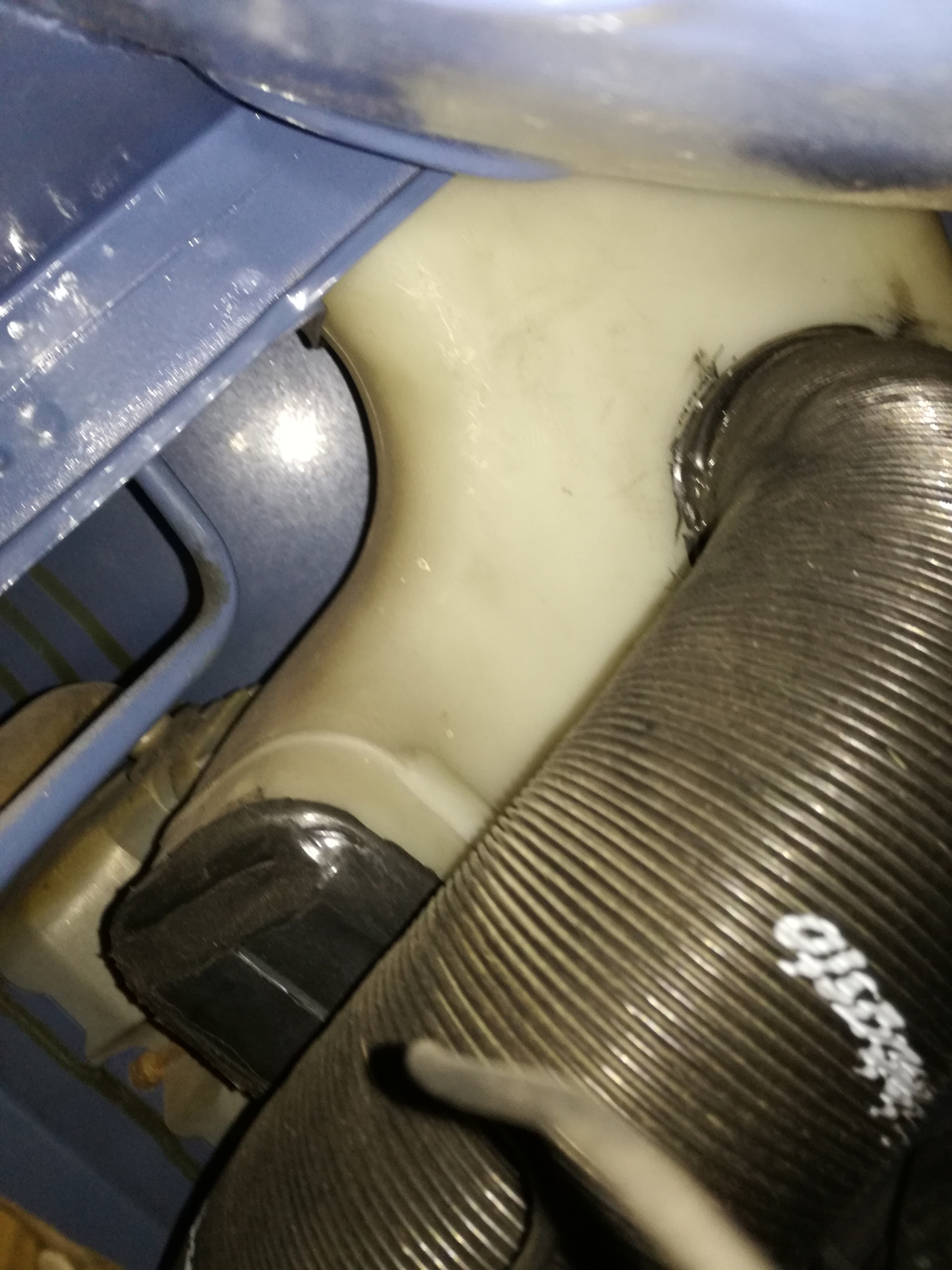

Weil irgendjemand dancah gefragt hatte, hier noch ein paar Fotos vom Einbau meiner Airtop. Der Y-Verbinder routet das wie gewünscht dann entweder direkt in den Innenraum oder eben nach unten in die Originalen Rohre wo eigentlich die Wärmetauscher dann reingehen. Schöne Idee, tut nur nicht :-)
Original war da schon eine Umluftheizung drin. Das weiße Plastikteil ist dieser originale Hals der die BN4 mit "kalter" Luft aus dem Innenraum versorgt hat und jetzt eben auch die Airtop füttert.
