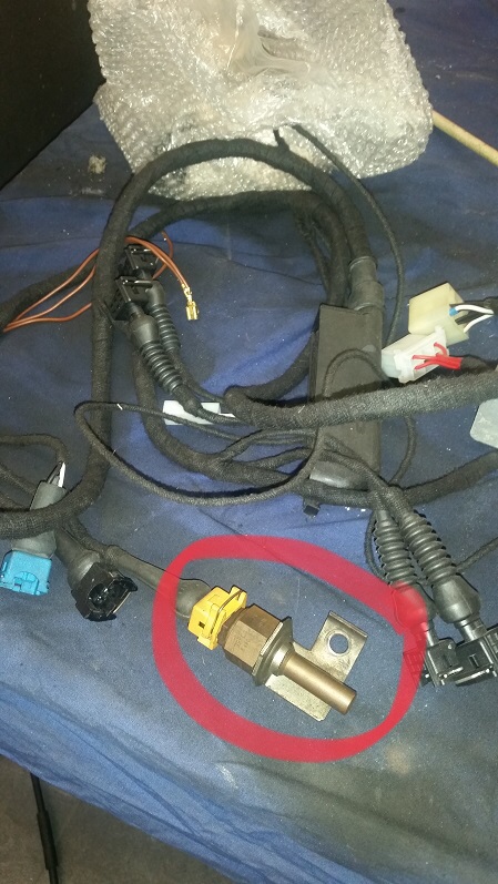

Deleted User 7534
Re: VW Typ4 Motor GE komplettieren Verblechung Anbauteile
Hi Thomas
Danke für die Hilfe. Mir ist gerade eingefallen,das Ich den Fühler am Kabelbaum gesehen habe.
Werde mir denn den Temperaturfühler bestellen .
Nur die beiden Bleche weiss Ich noch nicht so recht wo sie hinkommen?
Danke
Thomas R.
Beiträge: 389
Registriert: 01.03.2015 14:29
Beitrag von Thomas R. »
Hallo Micky,
Da ist ja der Thermozeitschalter.
Sogar mit Halter.
