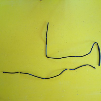

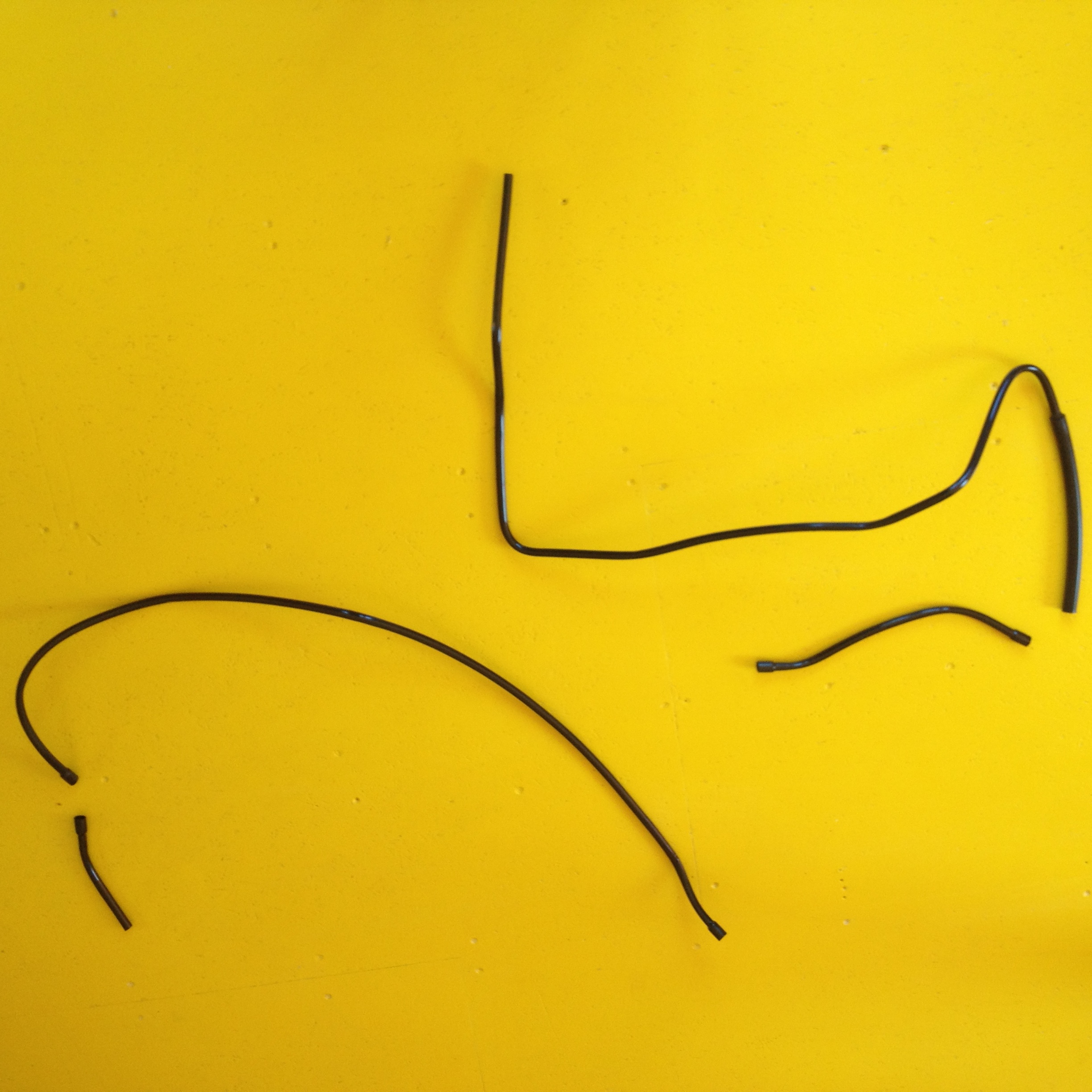

ich habe 5 Sätze fertig.
Ich liefere komplette Leitungssätze für entweder den Einspritzer oder den Vergasermotor.
Einspritzer
Vergaser Der Satz besteht jeweils aus 4 Leitungen wie original, Öl und Benzinfest., warm vorgebogen, alle Enden auf Dichtungsmaß aufgeweitet.
Einzige Ausnahme zu original ist die Leitung 1 ganz vorne. Dort habe ich den Durchmesser aufgeweitet, damit der mitgelieferte Silikon-Unterdruckschlauch ohne Dichtung sauber sitzt, und ohne Schelle verbaut werden kann.
Silikonschlauch
Für jede Aufweitung wird noch eine Dichtung benötigt die bei fast allen T2 Bushändlern unter Dichtung Unterdruckleitung o.ä. erhältlich ist. Preise die ich gefunden habe liegen zwischen 2,20€ bis 10$
Der Satz macht viel Arbeit und wird in Kleinserie hergestellt. Das heißt jede Aufweitung und Biegung wird einzeln warm gebogen.
Im Gegensatz zu Flickwerk mit Unterdruckschläuchen ist diese Lösung so dauerhaft wie original.
Einbauen und vergessen, das hält dicht.
Ich verkaufe den Satz inkl. Unterdruckschlauch für 99€ plus 6€ Versand.
Bei Interesse bitte email.
Viele Grüße Ralph

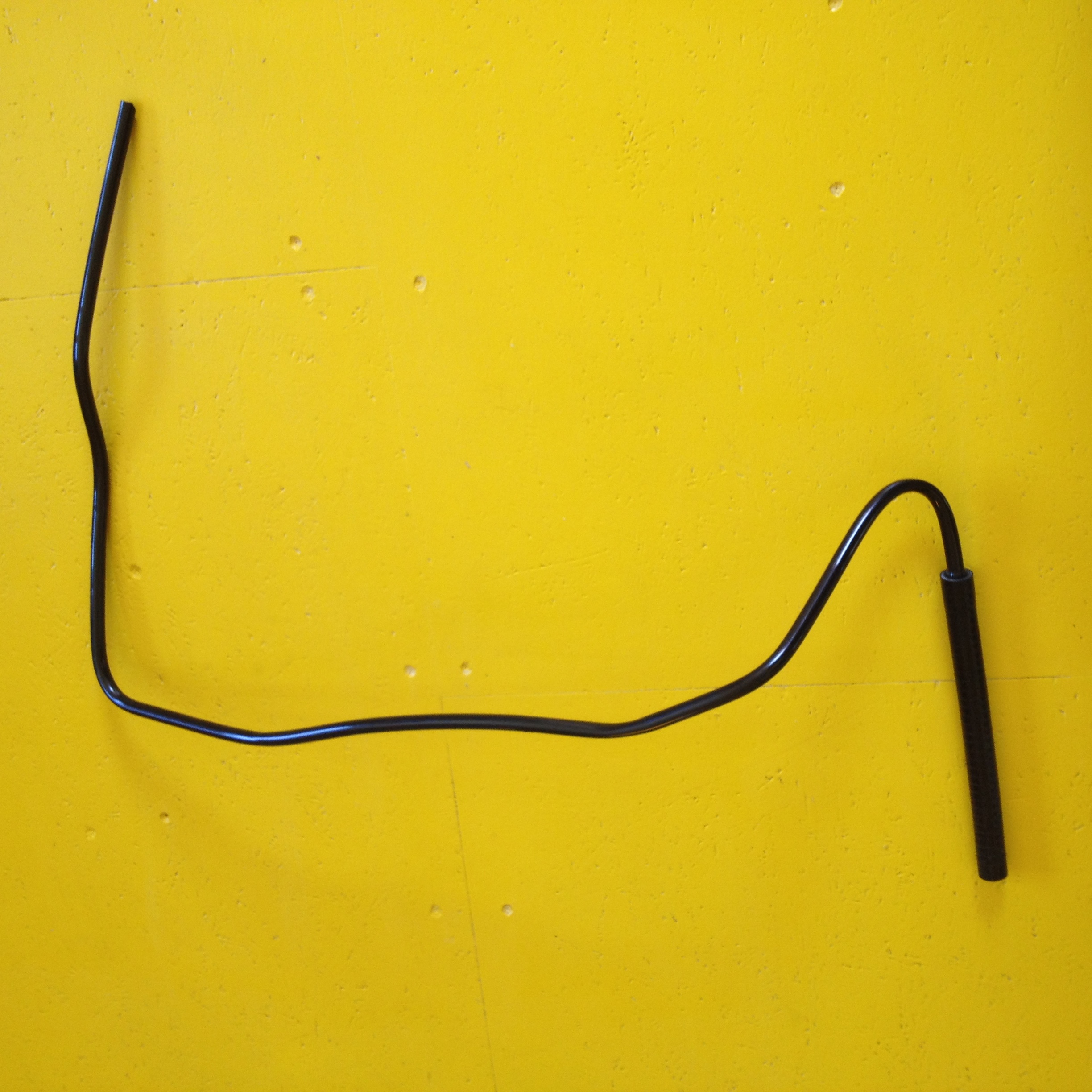

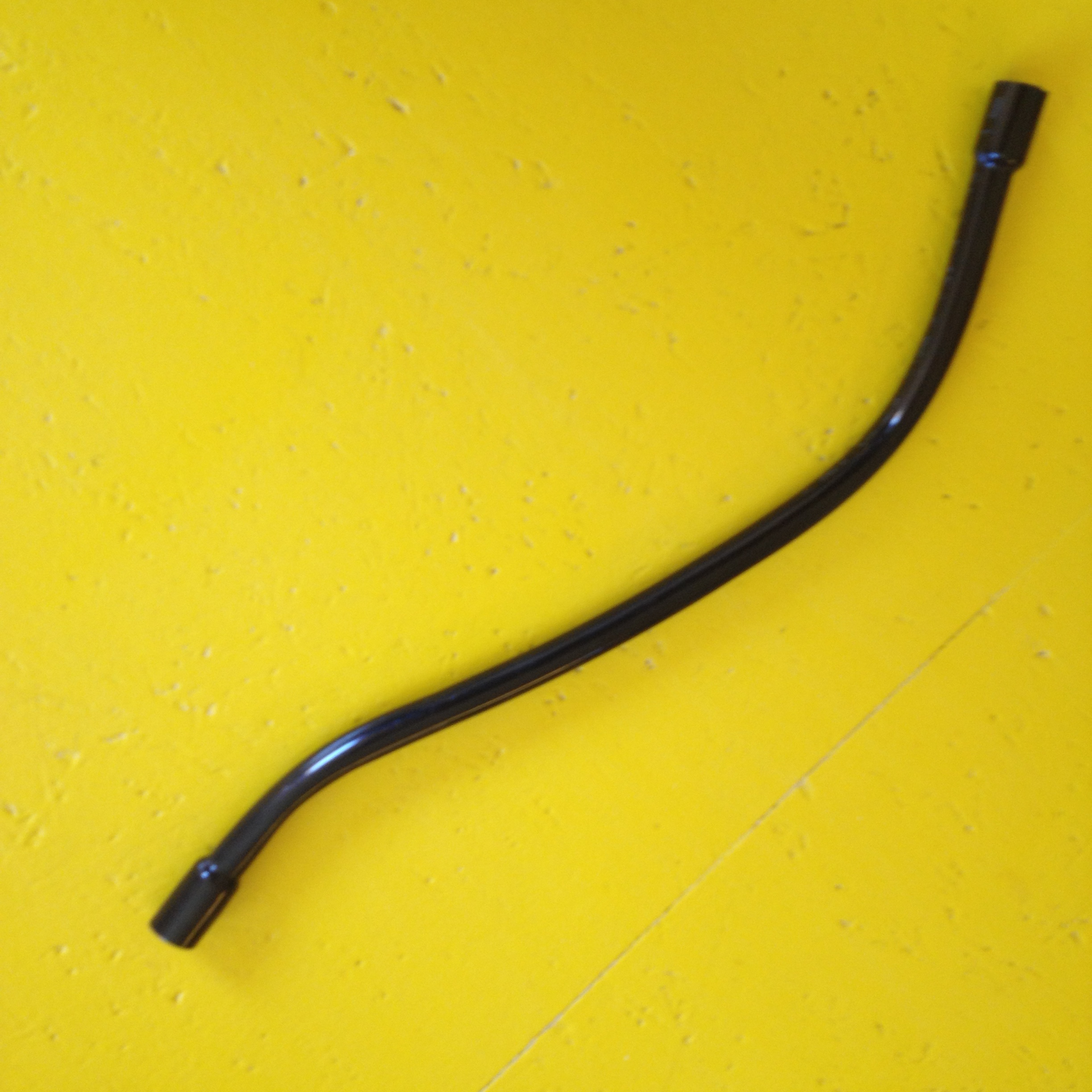

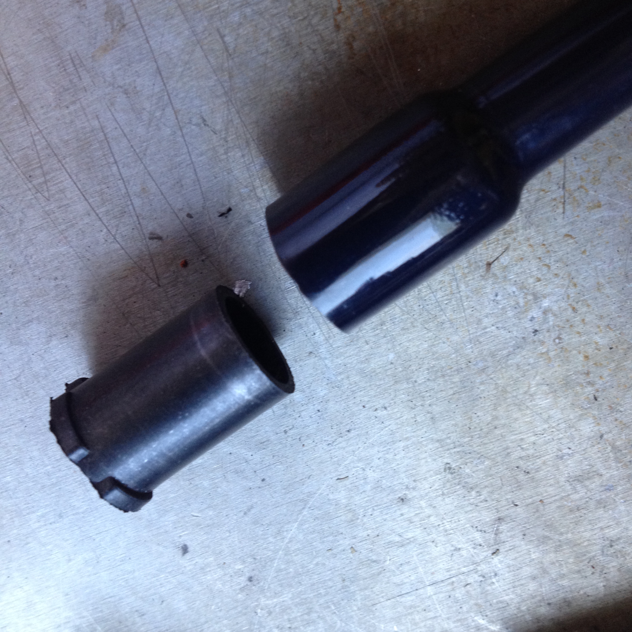

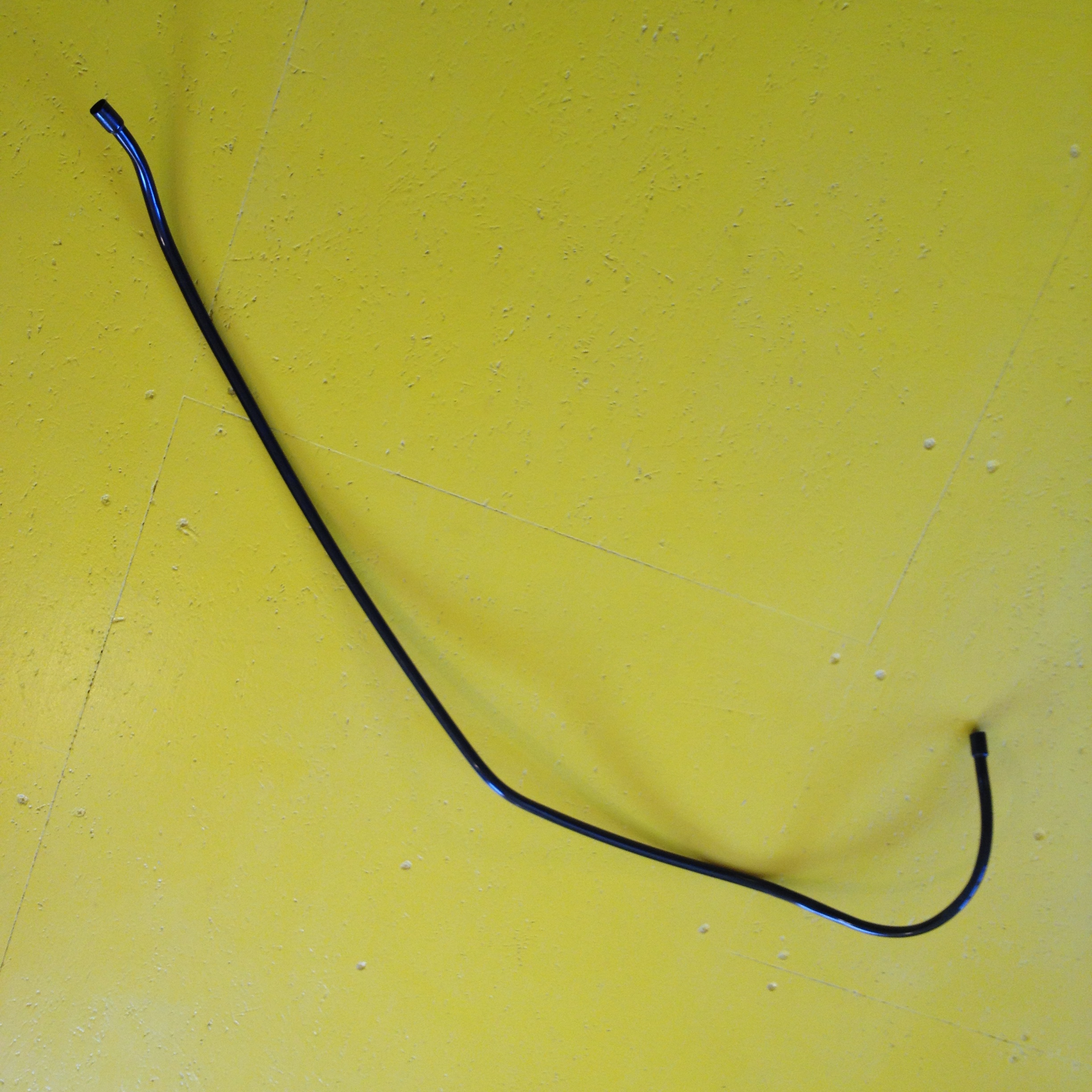

Hier hab ich noch bessere Bilder:
Leitung1
Leitung2
Leitung3
Leitung4
Leitung5
Leitung1
Leitung2
Leitung3
Leitung4
Leitung5

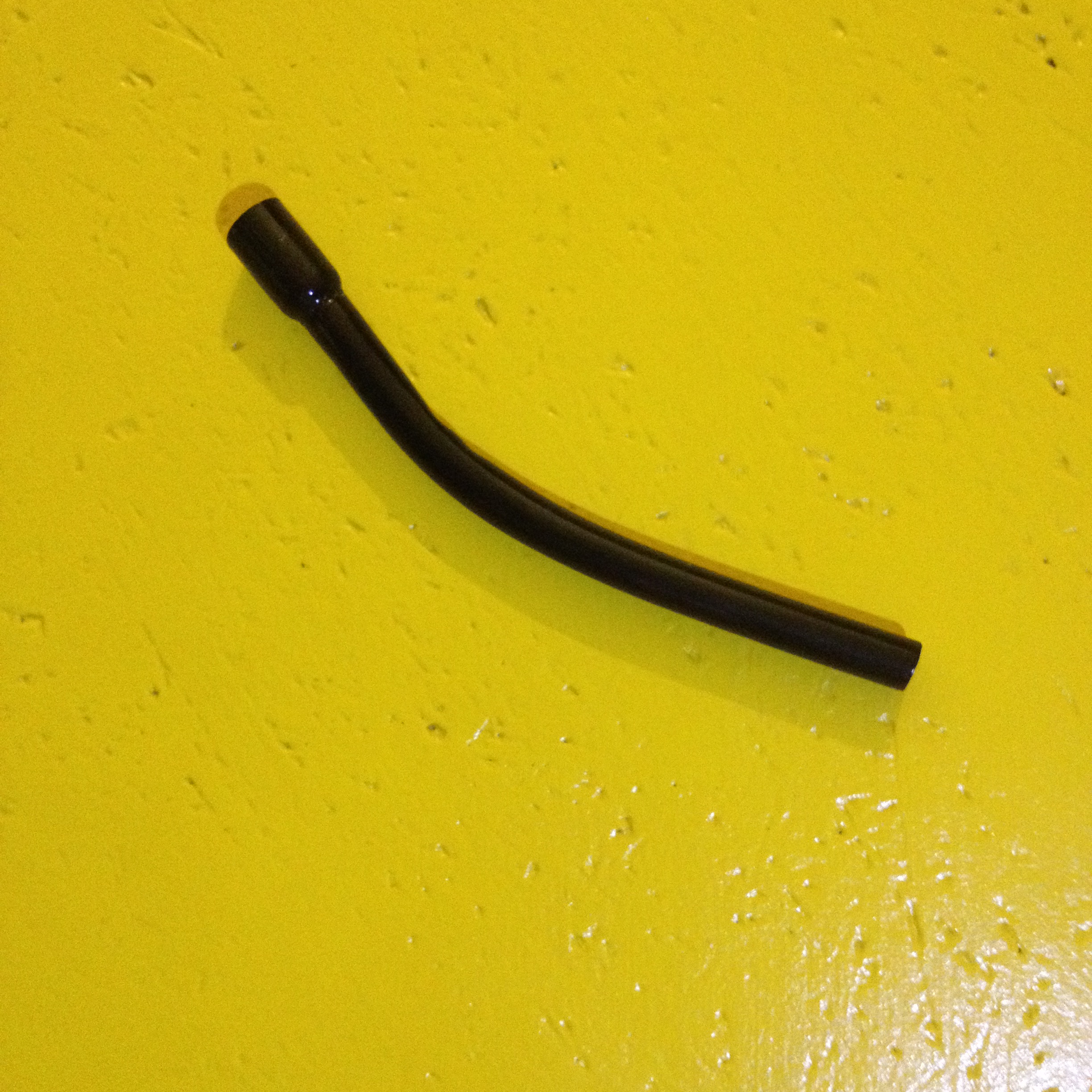

Und weil ich nur 5 Bilder auf einmal hochladen kann hier das letzte
Leitung6
Leitung6

Tolle Arbeit!
Die sehen wirklich aus wie die originalen Leitungen.
Kompliment!
Kompliment!
