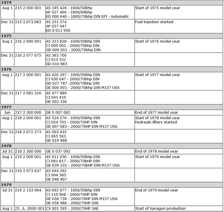

Jesus hat geschrieben:JA, das interpretierst du falsch. Die Ausrüstungstabelle bezieht sich auf das Modelljahr, nicht auf das Herstellungsdatum.
Ja sowohl als auch,
Steht ja schwarz auf weiß da.
Spalte 1
Modelljahr 75/76
Spalte 2
Modelljahr 76
Spalte 3
Modelljahr 77

simon-dorner hat geschrieben: 21.04.2019 20:25 Oder versteh ich das jetzt falsch.
Glaub ich eigentlich nicht. :D … wollte mich eigentlich bei einspritzertypischen Angelegenheiten zurück halten, aber hier scheint eine Ausnahme sinnvoll zu sein. :wink:
… und ich hoffe nicht ausgebuht zu werden. :mrgreen:
Nach meiner Lesart wurde das '76er Modelljahr mit GD-Motor in der ersten Produktionshälfte bis 01.76 lt. der angegebenen Ausrüstungstabelle mit den Komponenten vom ED-Motor bestückt.
Es hat also ein gravierender Wechsel innerhalb eines Modelljahres stattgefunden! (im Übrigen nicht unüblich, da gibt es noch andere Beispiele.)
Mit dem bereits verlinkten "Repleitfaden_us_touristenfz_75_76_77" passt das auch so überein.
Beim Verteiler bin ich inzwischen ins Wanken geraten. Entweder wurden die Touristenfahrzeuge anders als die regulären Fahrzeuge ausgestattet, oder da ist schlichtweg ein Fehler drin.
Auf der Seite 30 des Leitfadens ist der 021 905 205 P ab Motornummer GD 000 0001 angegeben, im Ersatzteilkatalog beginnt man damit aber erst bei GD 0009908.
Nicht wundern, die ersten beiden Ziffern der Verteilernummern sind da irgendwie untergegangen, andererseits scheinen da auch noch andere Lücken drin zu sein,
weil nicht einmal etwas vom ED-Motor auftaucht. :(
https://volkswagen.7zap.com/de/rdw/typ+ ... -94000/#17
In der Liste von "Oldvolkshome" kommt man zu weiteren Erkenntnissen.
http://www.type2.com/~keen/ignition.html#B6970
Demnach sollte der 021-905-205AB durchaus der richtige Verteiler für Bus & Pickup 1975-Early 1976 * 1800 (75), 2000 (76) Manual Trans sein und für den Automatik steht da der 021-905-205AC aufgeführt.
Erst für Bus & Pickup Late 1976-1978 All States, 1979 Federal * 2000 ist der 021-905-205P genannt.
Wo der 7,5°-Aufkleber herkommt, ist mir schlichtweg schleierhaft und ich wüsste auch nicht, wie das Rätsel zu lösen wäre. :shock:

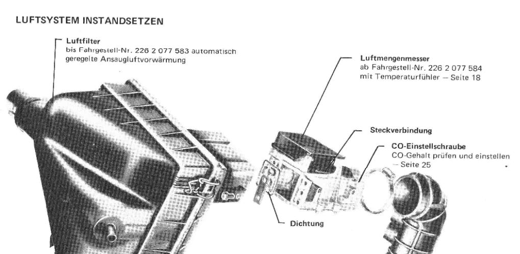

es gibt nur einen Anschluss am Luftsammler, der mit entsprechend vielen T-Stücken auf die einzelnen "Verbraucher" verteilt wird.
Von daher kann man es nicht genau sagen ob der Anschluss jemals da war oder nicht.
Und Norbert, misch dich ruhig ein, 4 Augen sehen mehr als 2 :dogeyes:
Und je mehr Unterlagen ich finde, desto weniger will ich mich aus dem Fenster lehnen, was VW wann verbaut hatte:
Laut RLF ist bis Fahrgestellnummer 226 2 077 583 "ED" Elektronik verbaut worden.
Ab Fahrgestellnummer 226 2 077 584 dann "GD" Elektronik.
