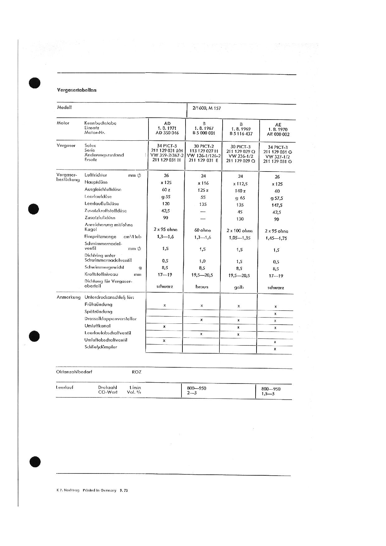

Beiträge: 7735
Re: Motor dreht aber nur fehlzündungen
Moin Patrik,
Bulli-Tom hat geschrieben: 06.08.2019 17:54 Warum diese Bestückung? Woher hast Du die Info?
Patrikb hat geschrieben: 06.08.2019 18:32 Das meine ich, habe ich hier im Forum gelesen. Anstatt 127,5 die 130 und anstatt 55 die 60.
Bist Du Dir wirklich sicher, dass diese Bestückung für den 30 PICT3 gemeint war?
Es scheint mir so, dass Du diese Angaben für den 34 PICT 3 gelesen haben könntest und da sieht die Welt echt anders aus! :)
Diese Empfehlung habe ich im übrigen auch für den zuletzt genannten Vergaser mit guten gutem Gewissen geben können.
(Feinabstimmung auf Leistungsprüfstand sei dennoch zwingend angeraten!)
Hauptdüse etwa knapp 5% , LL-Düse etwas mehr als 5% höher als Katalog-Nennwerte, um dem neuen Sprit gerecht zu werden.
Den 30 PICT 3 gab es im Übrigen auch schon beim T2, allerdings nur bei M 157.
Dein Vergaser sieht aber echt nach Käfer aus, wenn man sich einmal an der Teilenummer orientiert.
Ob ein einfaches Umbedüsen auf Bus möglich ist, kann ich natürlich nicht sagen, da mir die Werte für Deinen Vergaser leider nicht vorliegen.
Während sich Hauptdüse, Ausgleichsluftdüse, Leerlaufdüse und Zusatzkraftstoffdüse leicht austauschen lassen, gibt es noch weitere fest eingepresste Röhrchen als "Düsen".
Das sind nämlich Leerlaufluftdüse, Zusatzluftdüse sowie die Anreicherung. Passen diese Werte nicht, mag vielleicht der besagte Herr Wensing eine Anpassung vornehmen können. :wink:
Vielleicht da einmal nachfragen.
