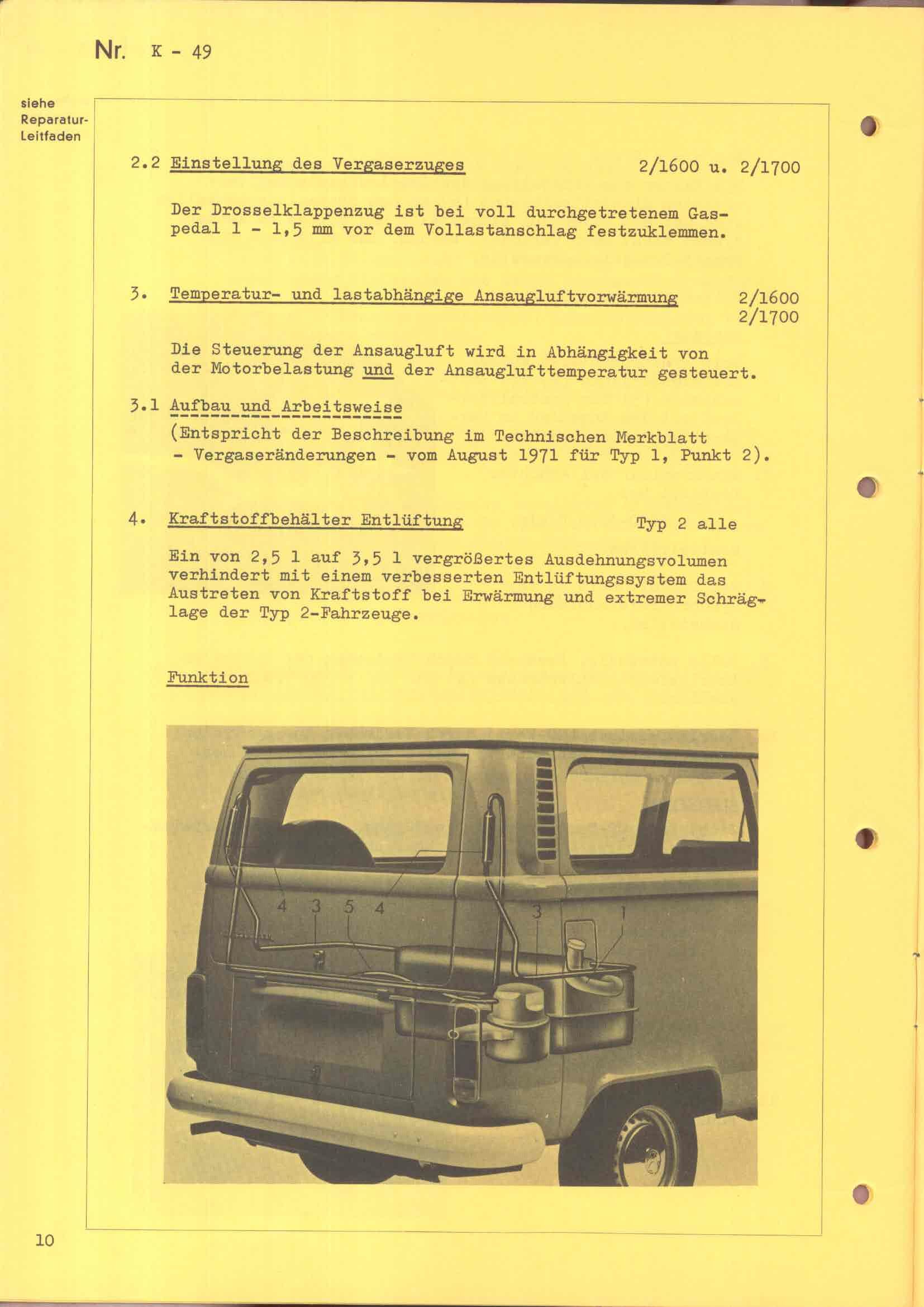

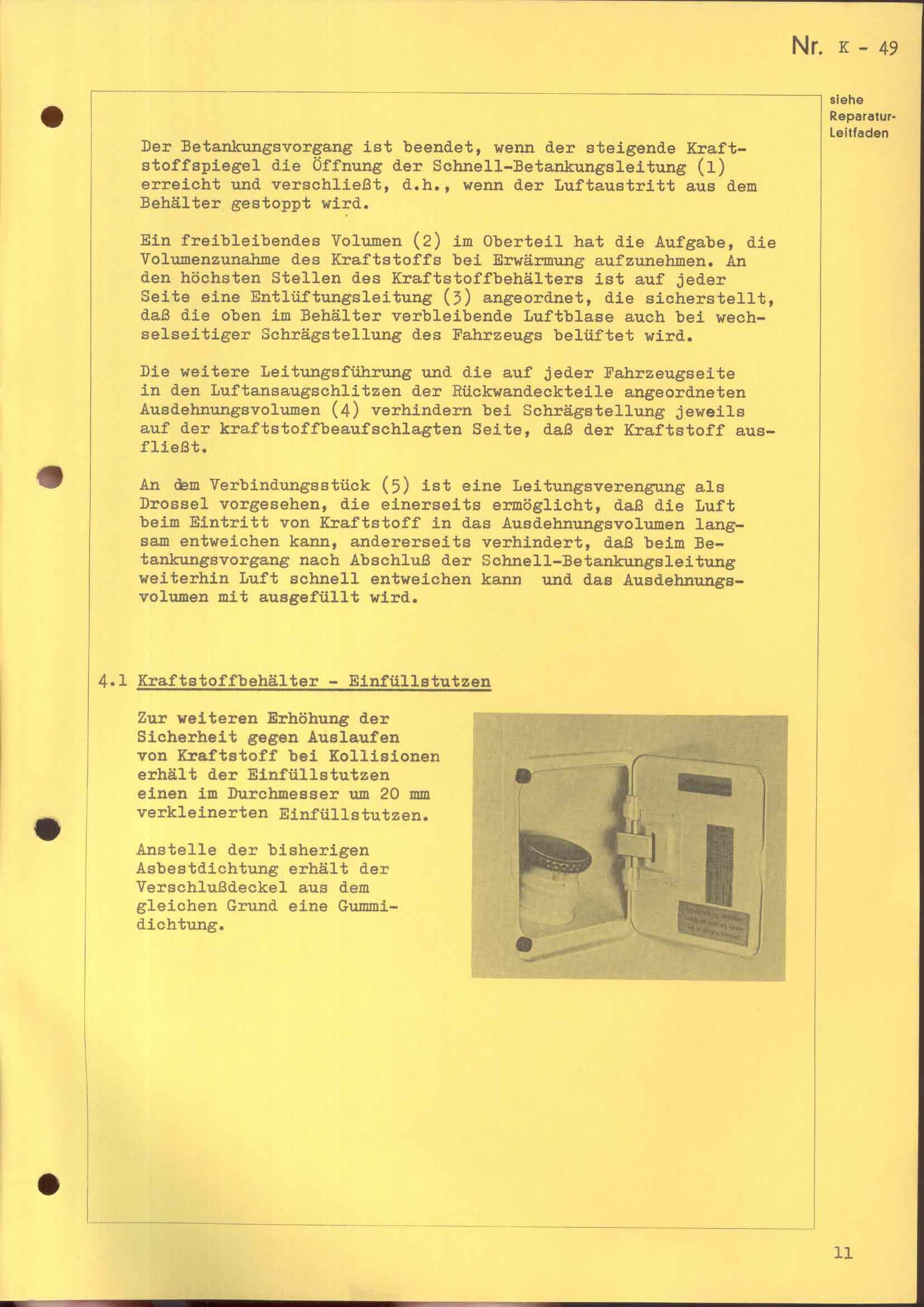

Charly66 hat geschrieben: 21.08.2019 09:14 Und eine neue Frage, wenn ich nach längerer Fahrt den Tankdeckel abziehe merke ich einen Unterdruck, ist das normal oder kann das an dem fehlenden Anschluss der Tankentlüftung liegen ?
Das darf schon einmal nicht sein. Da musst Du einmal überprüfen, ob die Tankentlüftungsleitungen nicht fälschlicherweise verschlossen bzw. gar verstopft sind. Ich hab das schon mehrmals erlebt, dass die beiden Entlüftungsrohre oben im Motorraum von "Witzbolden" einfach miteinander verbunden wurden, wo ursprünglich einmal ein T-Stück saß mit einer Weiterführung zum Luftfilter. Da wussten die Leute halt nicht was sie taten, eben das System nicht verstanden hatten und hatten offensichtlich Glück gehabt, dass es den Tank nicht zusammen gezogen hatte. Das Glück bestand letztendlich darin, weil zwischendurch Entlüftungsschläuche porös waren. :)
Wie Entlüftungsrohre -/Schläuche angeordnet sind, lässt sich am besten beim R.Atwell nachlesen:
https://www.ratwell.com/technical/FuelHoses.html
Phil hat geschrieben: 21.08.2019 11:06 Die genaue Funktion der Tankentlüftung ist mir zwar auch nicht geläufig
… dem kann abgeholfen werden:
Phil hat geschrieben: 21.08.2019 11:06 … aber der Verkäufer, der damals mit Behörden-T2 gehandelt hatte, hatte mir die Warnung vor falschen Tankdeckeln extra noch mit auf den Weg gegeben...
Wie der Verkäufer das auch immer gemeint haben mag (vielleicht hatte der auch nur keine Ahnung?). Alle T2s (schon ab T2a!) haben Tankdeckel ohne Entlüftung, nur die Bauform hat sich über die Jahre geändert. Setzt man einen falschen Deckel drauf, also einen mit Belüftung, sollte das unschädlich sein, es wird lediglich die beabsichtigte (Sicherheits-) Konstruktion umgangen. :(
