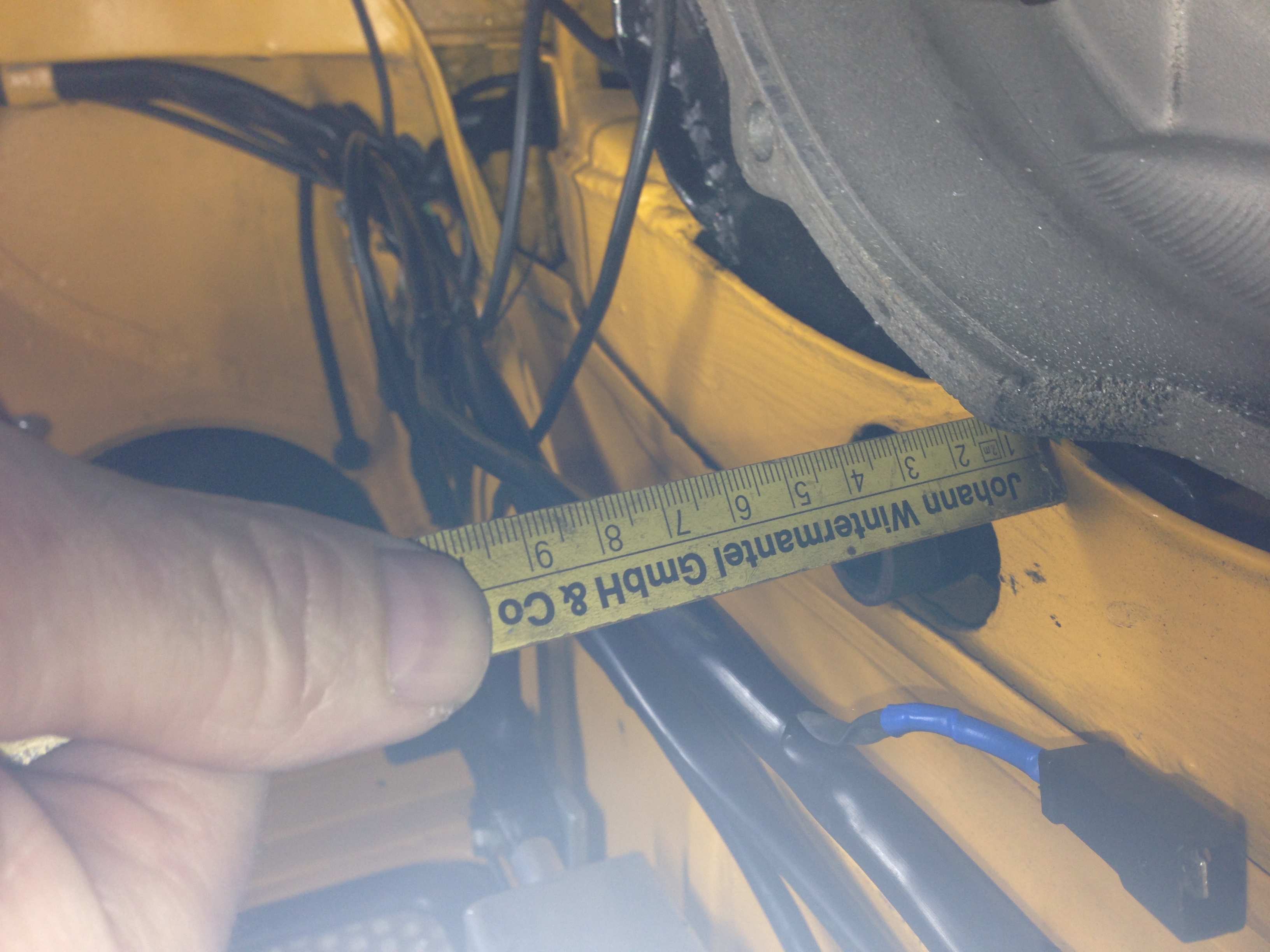

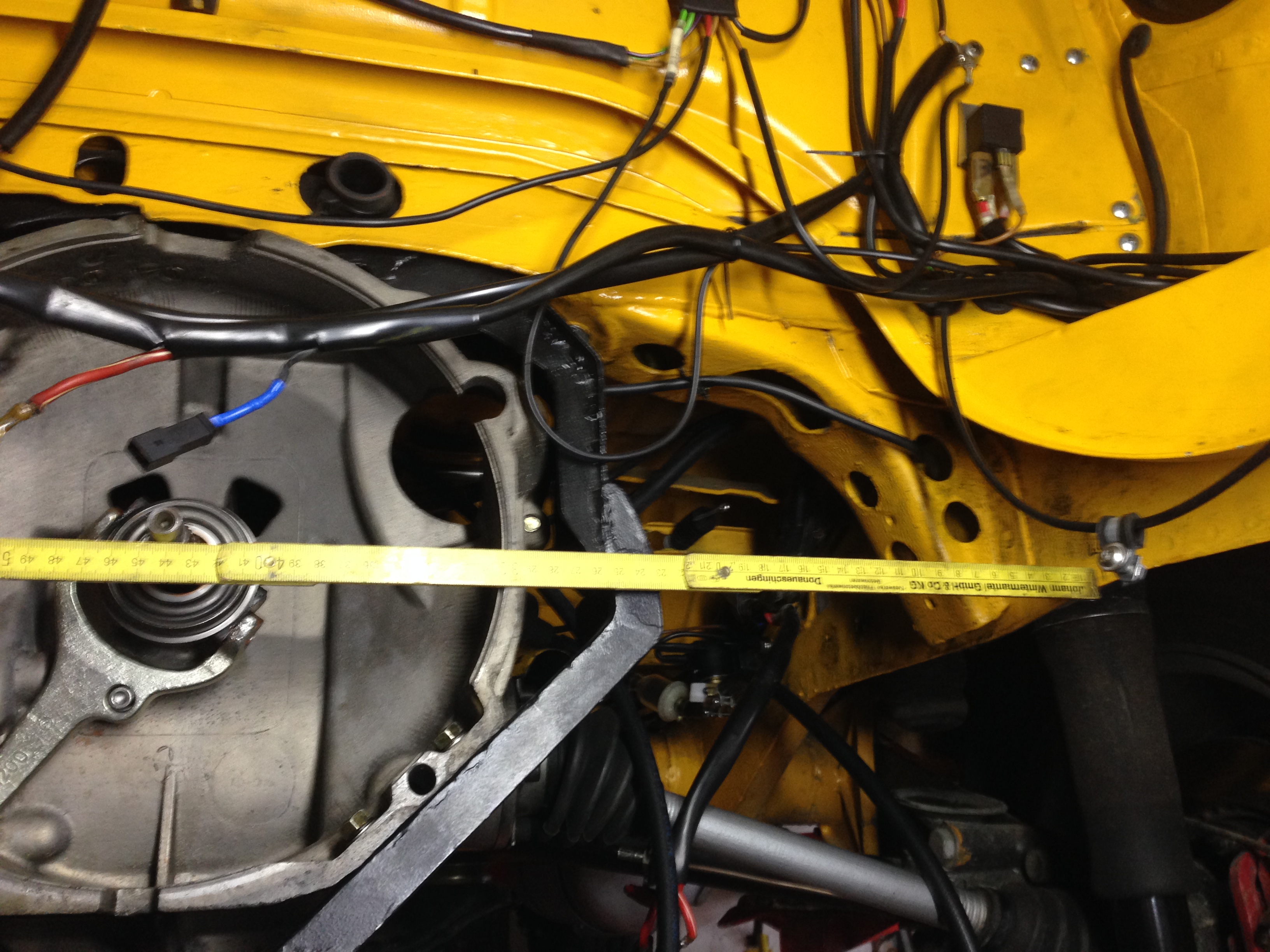

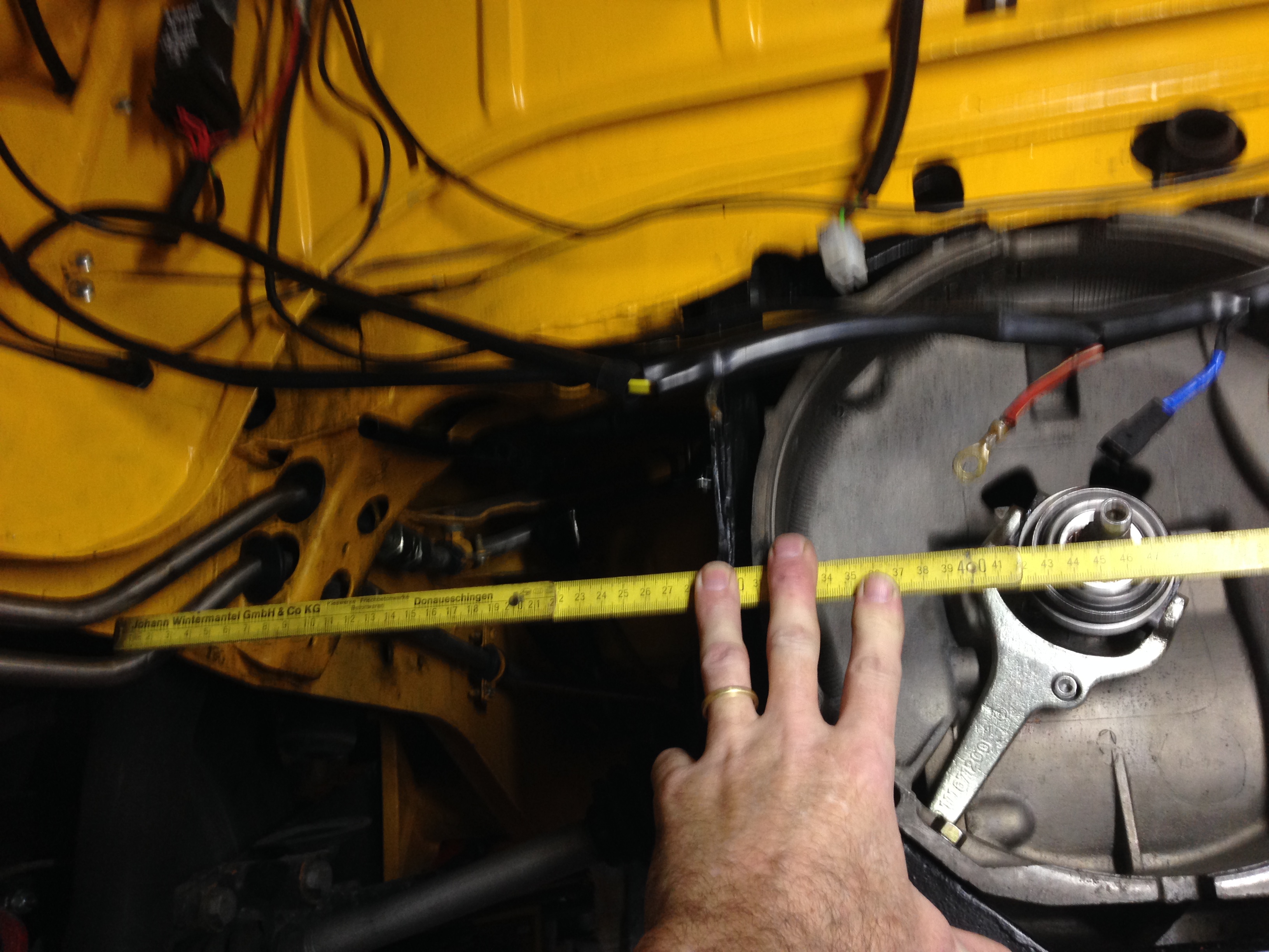

Hi Harald,
Mein Getriebe sitzt wenn ich den Zollstock am Längsrahmen ansetze Links 460 Rechts 442mm auf Mitte Getriebewelle gemessen außermittig. Auf den Bildern verzerrt es die Maße etwas.
Nach finalem Zusammenbau stellte sich heraus, daß die Schaumstoffdichtung links etwas weniger Platz hatte. Also ev. Das ganze Getriebe hinten 2-3 mm weiter nach Rechts setzen, dann wäre es mittig. Zumindest bei meinem Bus.
Vom Hilfsrahmen 15mm nach hinten.
Original waren das 26mm
Das wirkt sich positiv auf die Platzverhältnisse für den Auspuff aus, den ich mit meinem Vintage Speed auch gebraucht habe.

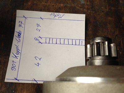

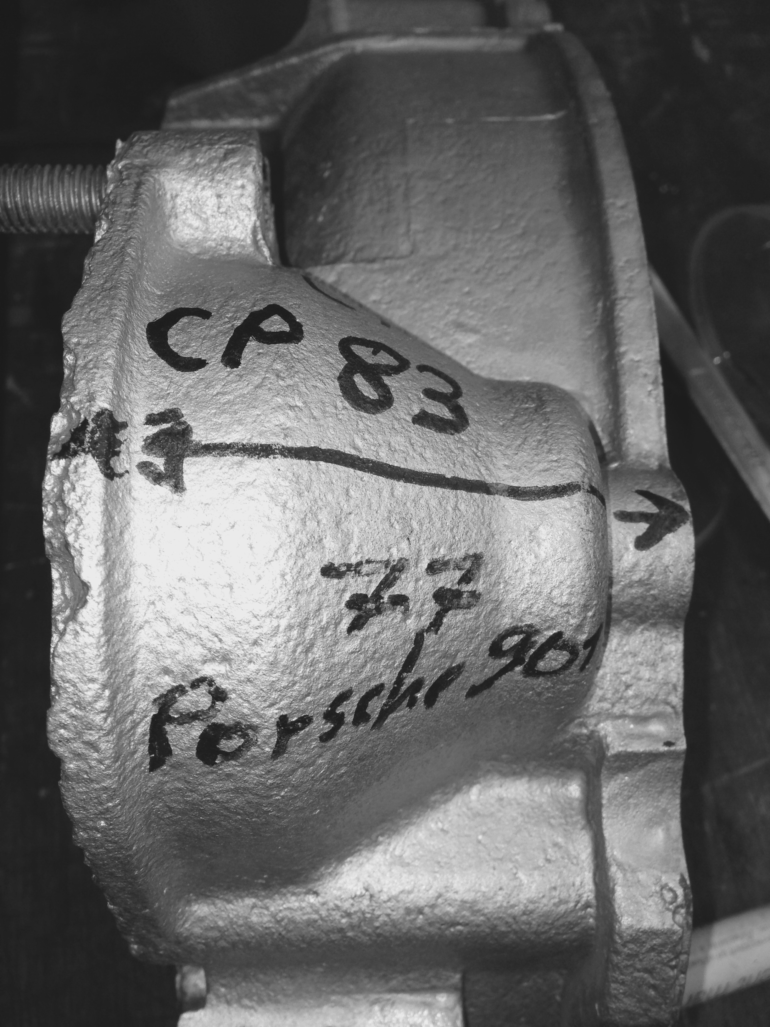

Das Problem mit dem Anlasser besteht im Moment noch, wobei ich das Maß "ausgerückt" von 44 auf 46 mm korrigieren muss (Hub = 14 mm).
Da das 914er Getriebe eine 5mm tiefere (oder breitere) Glocke hat, fehlen die natürlich, wenn der Anlasser in den Zahnkranz eingreifen soll.
Ich habe da so eine Idee..... Mal schauen ;-)
Danke auch noch an Ole für den Werkstattbesuch heute :thumb:
Hier der Vollständigkeit halber die Bilder der Getriebeglocke
Bus (72mm):
914 (77mm):
Hi Harald, hier die Situation mit Typ4 228er SS
Dann würde der originale 914er Anlasser bei meiner Kombi auch nix nützen da zuwenig Eingriff in SS :heul:
schrauberger
Beiträge: 1786
Registriert: 25.03.2013 18:27
Re: Einbau / Umbau 5-Gang Getriebe
Beitrag von schrauberger »
ghiafix hat geschrieben: 16.02.2020 00:10 Da das 914er Getriebe eine 5mm tiefere (oder breitere) Glocke hat, fehlen die natürlich, wenn der Anlasser in den Zahnkranz eingreifen soll.
