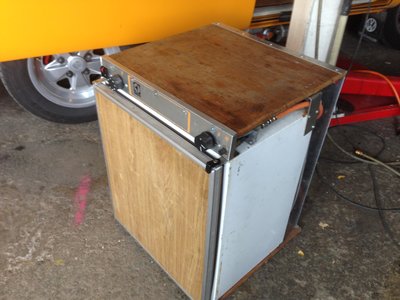

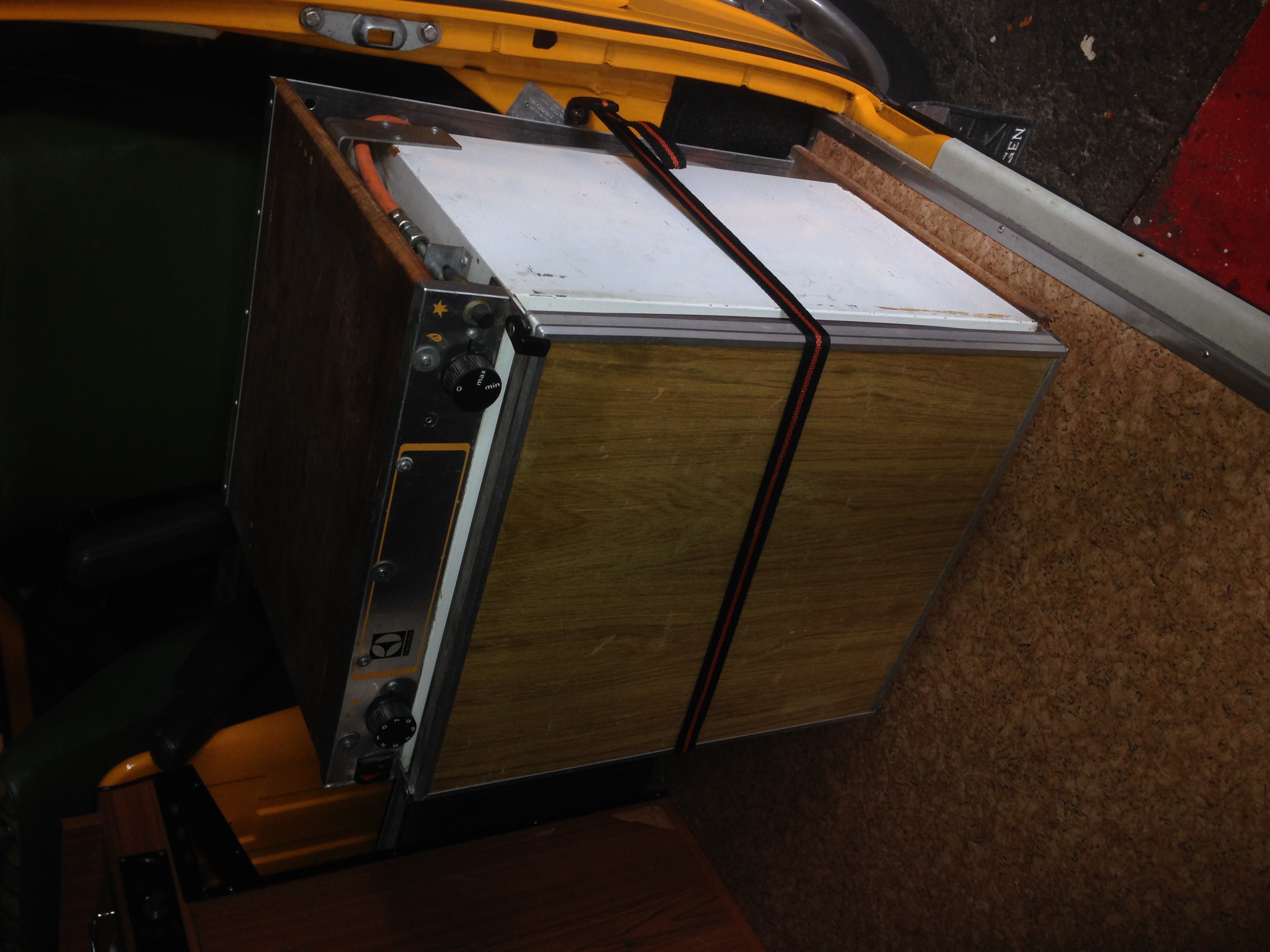

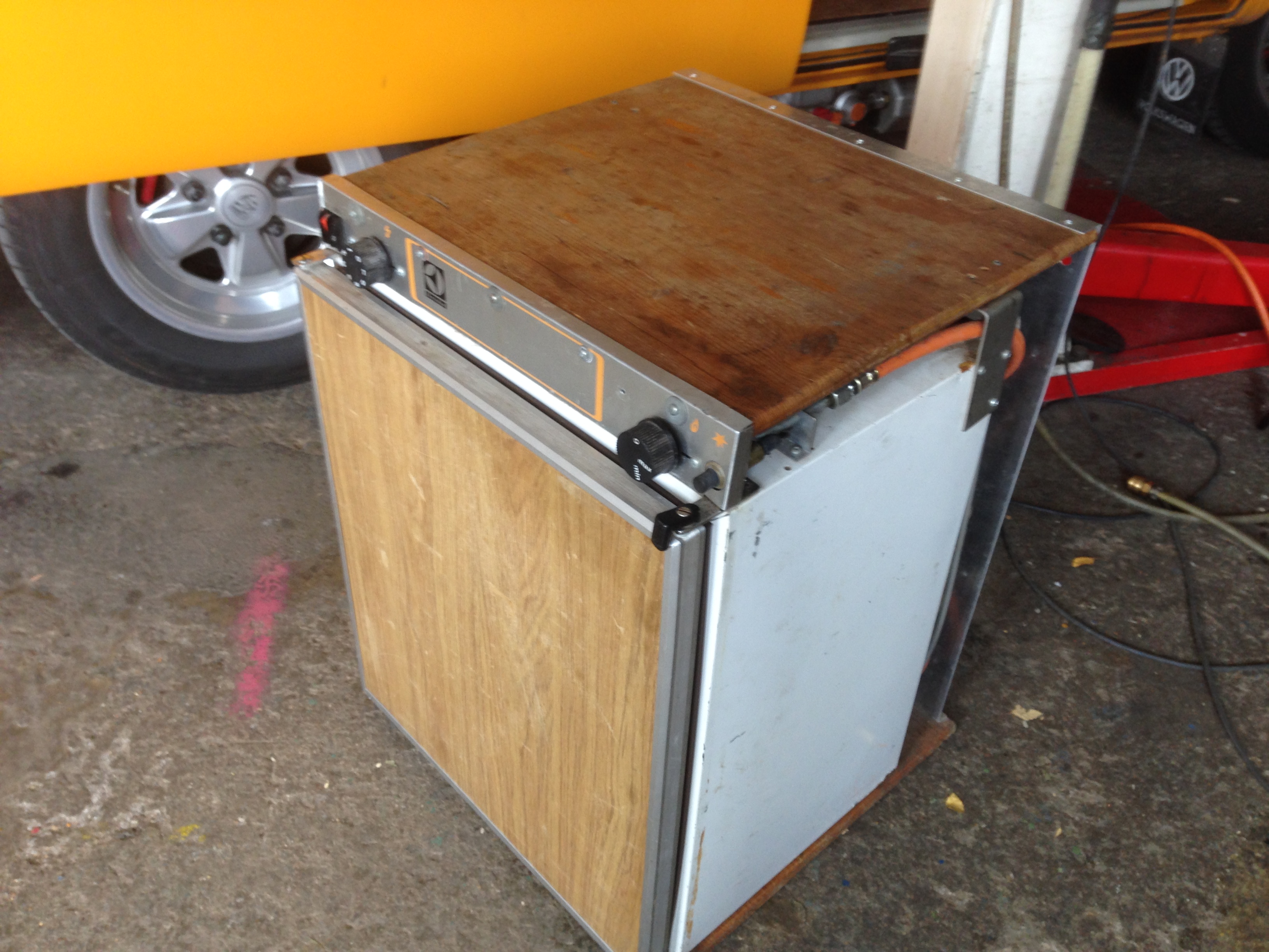

Mein Absorber Kühlschrank stammt aus einem uralten ausgeschlachteten Wohnwagen und läuft mit 220/12V/Gas.
Oben/unten eine Holzplatte, hinten ein Schutzblech, die obere Platte dient als Tragegriff/Beistelltisch.
Er fährt je nach Bedarf hinten oder hinterm Beifahrersitz mit, und wird nach Ankunft zuerst ausgeladen und neben der Schiebetüre platziert.
Ich könnte nicht mehr ohne :dafür:

:D na klar könnte ich, aber das Ding frisst auf 12V einfach viel zuviel Strom, ohne befriedigender Kühlleistung, auf 12V verzichte ich deshalb komplett.
Ich steck den die Nacht vor der Abfahrt an 220V, dann ist der schonmal gut kalt wenn wir losfahren. Er hat übrigens ein kleines Eisfach welches extra nochmal gekühlt ist, somit gibt's auch Eiswürfel für den Longdrink :D
Während eines Stops hab ich die Möglichkeit via Schnellkupplung den Schrank im Bus auf Gas kühlen zu lassen.
Vor dem Bus ist er eh an den Außentank angeschlossen.
Bei z.B. offenem Lamellenfenster brennt auch CO-mäßig nichts an, CO-Warner ist an Bord.

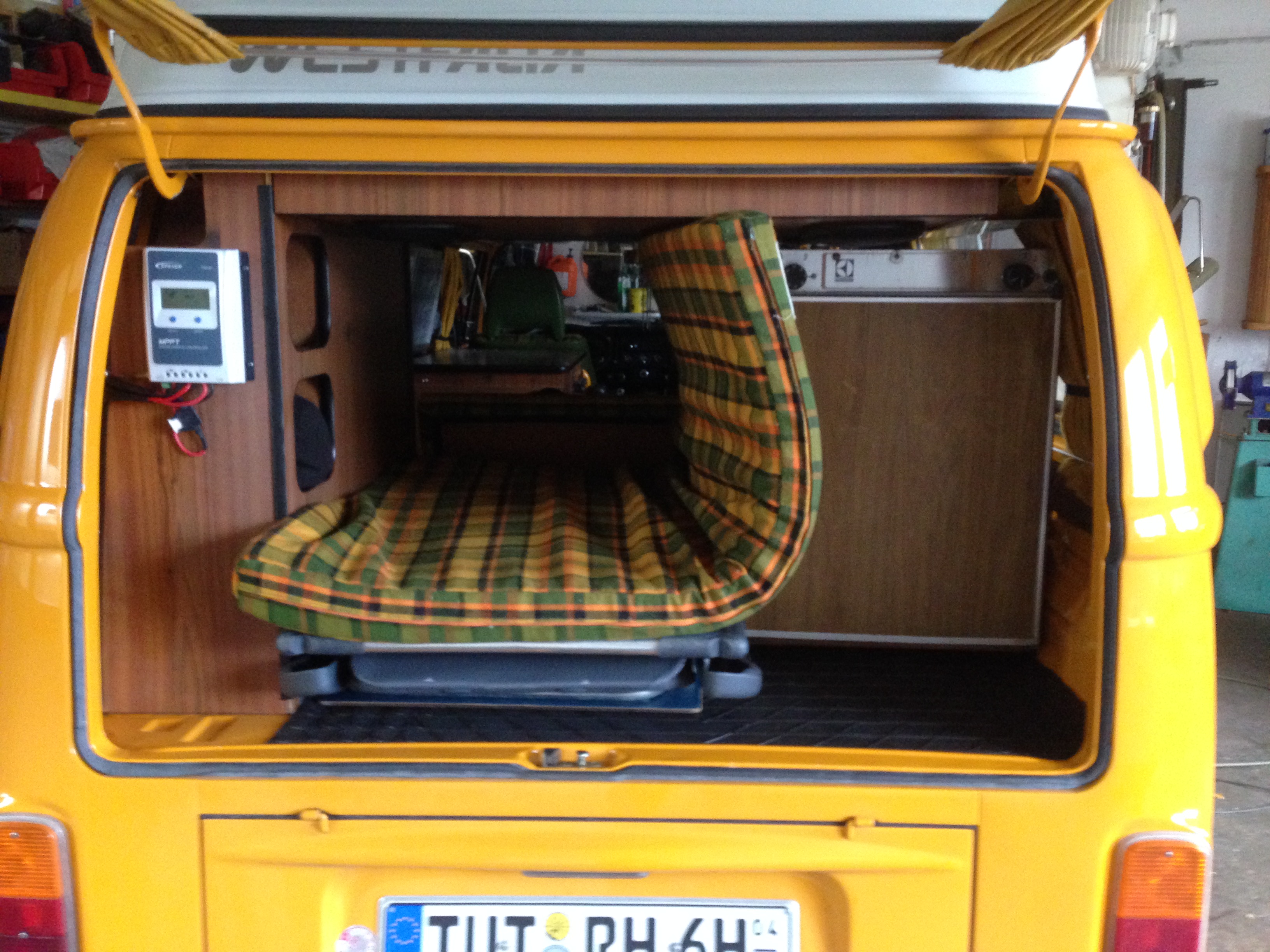

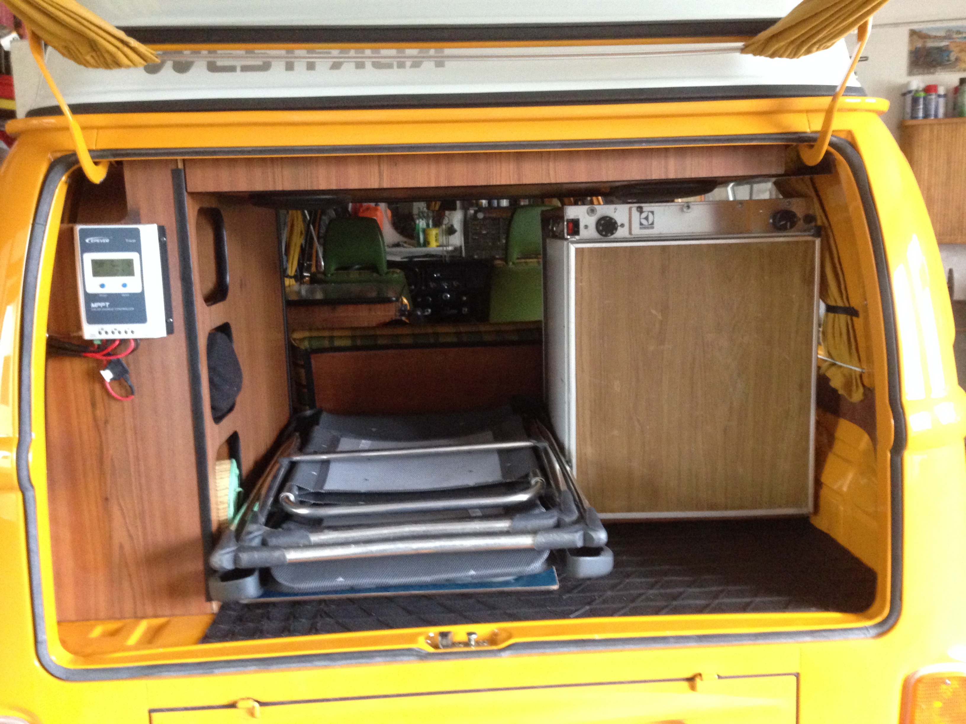

Mein 120W Solarpaneel wird nur für bischen Licht , Handy laden und Radio gebraucht.
