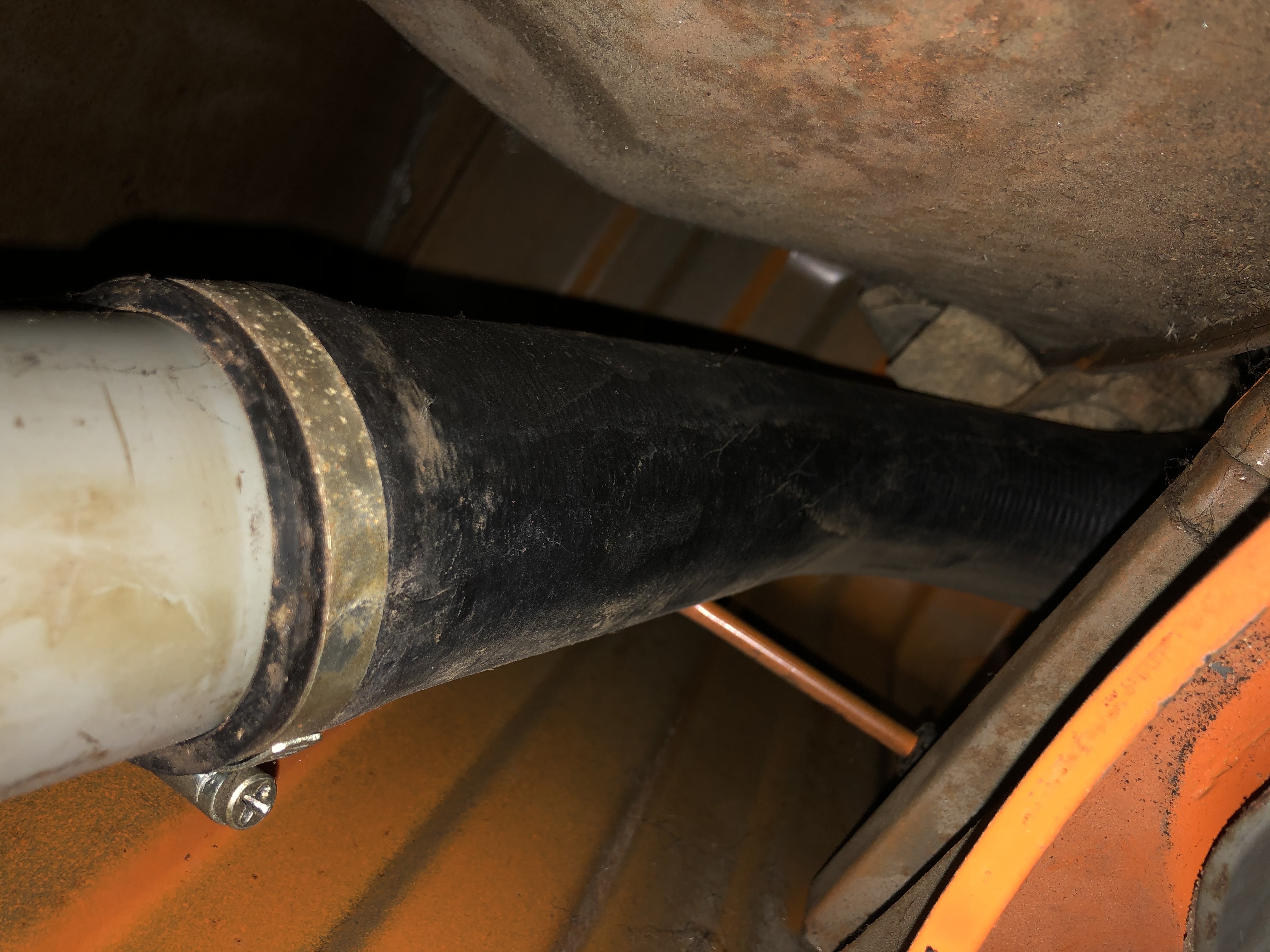

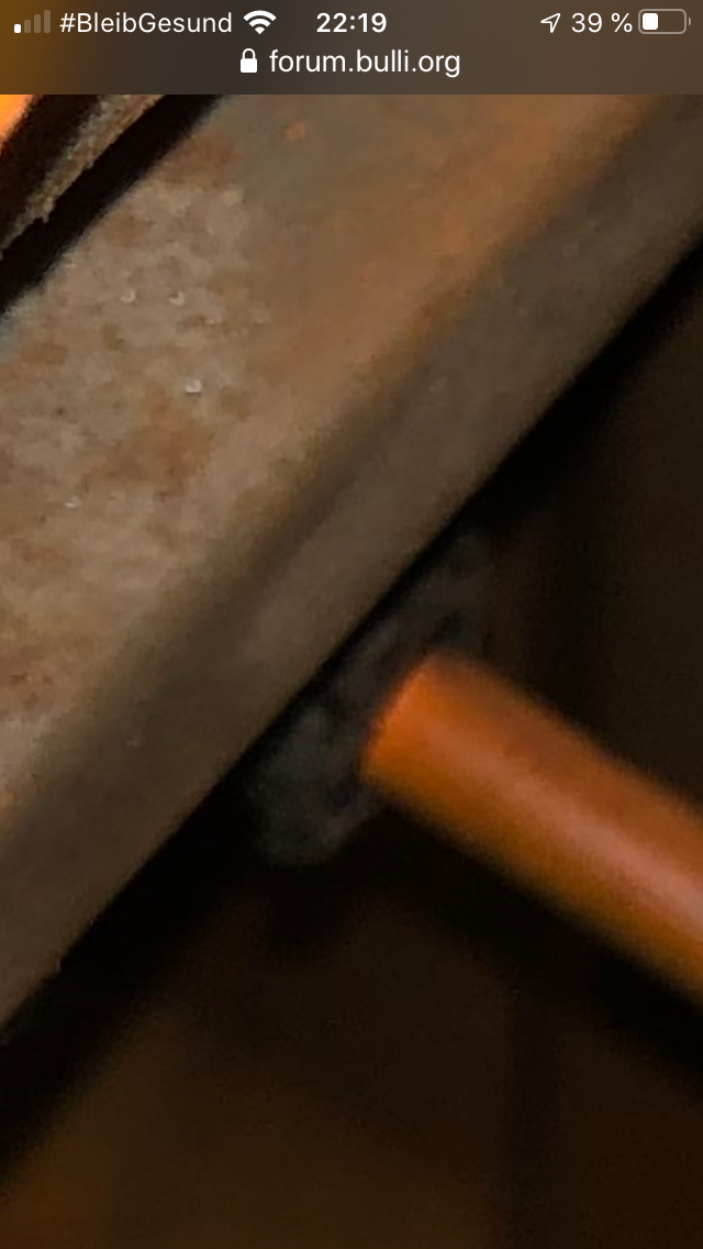

Hab jetzt mal den runden Deckel rausgenommen und die Trennwand zum Tankraum teilweise abgeschraubt. Es kommt mir schon so vor als käme der Geruch aus dem Tankraum. Ich konnte aber bis dato kein Leck finden.
Fällt jemanden auf den Bildern was Verdächtiges auf?

Der Schlauch am Tank zeigt Risse nahe Schelle... oder täuscht das Bild...
Sieht so aus, als hätte sich die Schelle schon eingearbeitet in das Gummi.
Kann sein, dass Du es auch nur bei Wärme merken wirst... wenn das Gummi weicher wird.

Da sieht es schlecht aus
Und die Verbindungen der Entlüftungsleitungen prüfen

erwarte nicht unbedingt ein deutlich sichtbares Leck. Es reicht schon eine winzige Menge Benzin, um gewaltig zu stinken. Oftmals sind es nur filigrane Risse, die aber mit der Zeit genug durchlassen. Doch wenn ein Schlauch schon äußerlich Risse hat, dann ist es auf jeden Fall klug, ihn auszutauschen.
