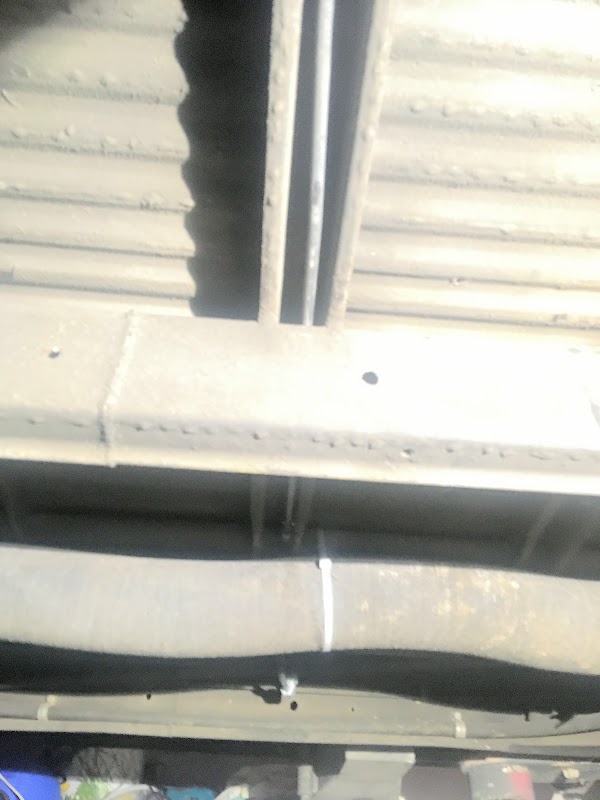

ich hab auch einen Berlin und habe die Leitung vom Verteiler nach unten (analog zur Leitung der Standheizung) verlegt.
Von dort dann im Querträger bis unter die Schiebetür, befestigt mit Schellen an bereits vorhandenen Bohrungen.
Dort habe ich dann nicht nur eine Schnellkupplung, sondern eine Kupplung mit Absperrmöglichkeit (GOK Kupplungsventil) an einem Halter befestigt, der seinerseits an den vorhandenen Löchern im Querträger befestigt ist.
Dort kann man dann eine flexible Leitung ankuppeln (kann man sich z.B. online konfigurieren und auf Maß anfertigen lassen) und die Verbraucher anschließen.
Achtung: Die Verbraucher müssen für 50mb geeignet sein.

Rolf-Stephan Badura hat geschrieben: 12.03.2021 09:16 Hast Du Deine quer durch Auto - oder unterm Auto verlegt - oder wie?
Falls nicht aus den Bildern ersichtlich: Ich habe die Gas-Außensteckdose anstelle des Kühlschranks am Verteiler angeschlossen. Den habe ich vor ein paar Jahren gegen die Waeco-Kompressor-Variante getauscht.
Wichtig ist, dass entweder innen abgesperrt werden kann oder sich die Kupplung außen hinter einer abschließbaren Klappe befindet. Das Ganze muss „manipulationssicher“ sein.
