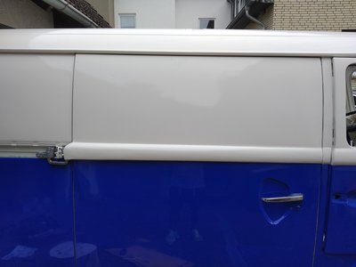

Das die Feder jetzt überhaupt noch dran ist, scheint ja nebensächlich. Aber mach doch in dieser Position ein Bild von der Flucht außen. Vielleicht ist das Bild von innen ja nur komisch aufgenommen, aber das sieht doch nicht so aus, als stünde beides gerade zueinander. Das sieht richtig krumm aus, entweder Tür oder Säule.

Okay, ja das mache ich dann direkt morgen wenn ich die Dichtung wieder drin habe.kannsnichlassen hat geschrieben: ↑12.08.2020 19:14 Das die Feder jetzt überhaupt noch dran ist, scheint ja nebensächlich. Aber mach doch in dieser Position ein Bild von der Flucht außen. Vielleicht ist das Bild von innen ja nur komisch aufgenommen, aber das sieht doch nicht so aus, als stünde beides gerade zueinander. Das sieht richtig krumm aus, entweder Tür oder Säule.

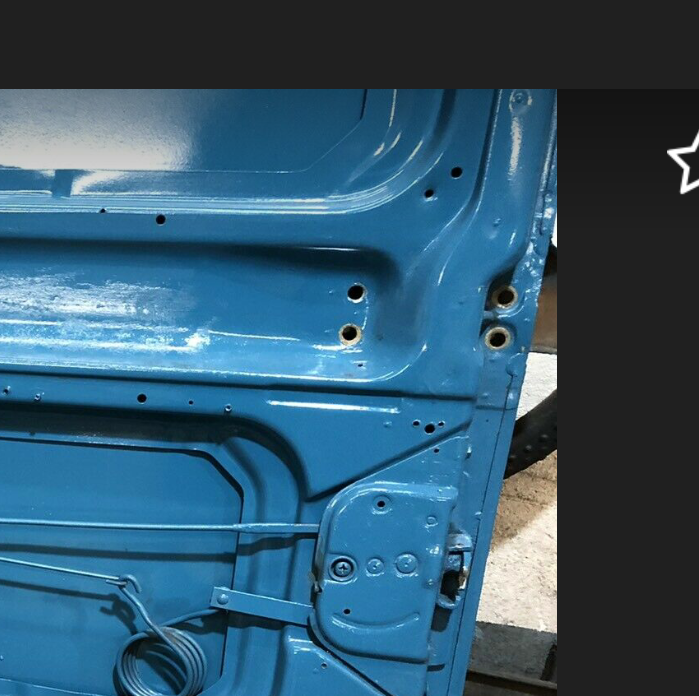

Auf jedenfall ist die Tür Heckseitig auch noch zu hoch. Dies lässt sich ja eigentlich nur durch Versetzen des mittleren Scharniers/Schlitten beeinflussen.... Bis dato bin ich eigentlich davon ausgegangen, dass das Scharnier mit Bügel auf jedenfall wagerecht eingebaut sein muss und die Originallöcher auf einer horizontalen Ebene liegen. Im Netzt bin ich nun aber auf ein Bild gestoßen auf dem es so scheint als seien die hinteren Löcher original doch ein gutes Stück höher als die vorderen Löcher. Kann das jemand so bestätigen oder ist das ne optische Täuschung auf dem Bild?

Meine sind absolut auf der gleichen Höhe.

Danke. Alles andere hätte mich dann auch stark gewundert. Sicher eine optische Täuschung auf dem Bild.

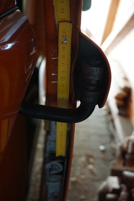

ich habe dir mal die Höhe der Befestigungschrauben des Schlittens fotografiert. Als Referenz habe ich den Winkel am Schloss genommen, welcher auf den Gummipuffer an der C-Säuel trifft. (siehe Bild).
Von dort sind es genau 15cm bis zur unteren und 18cm bis zur oberen Schraube.
Mal ne Blöde Frage, aber die Rolle die verbaut ist, hat schon die richtige Größe? Die Schiene wurde auch nicht irgendwie verändert?

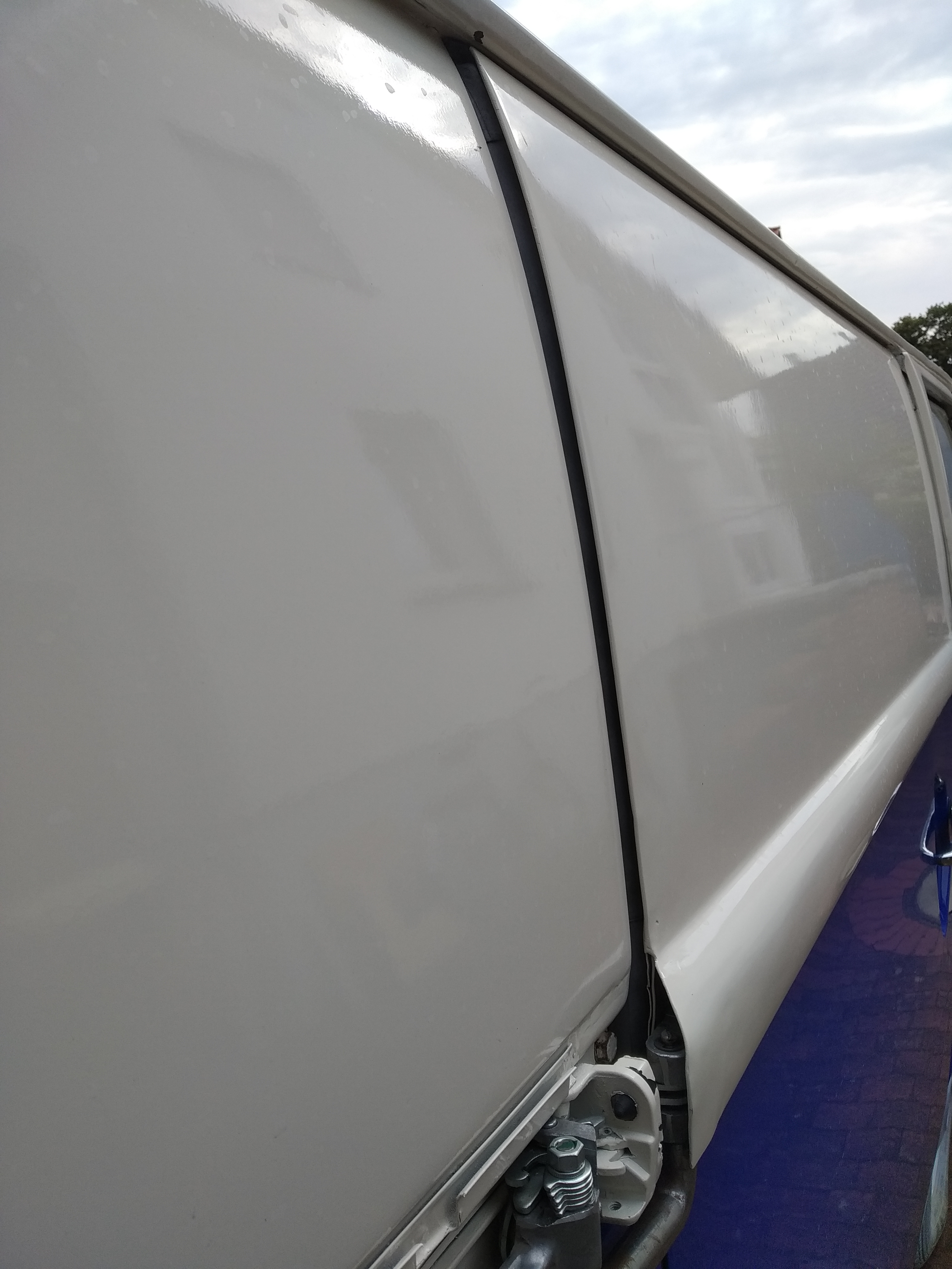

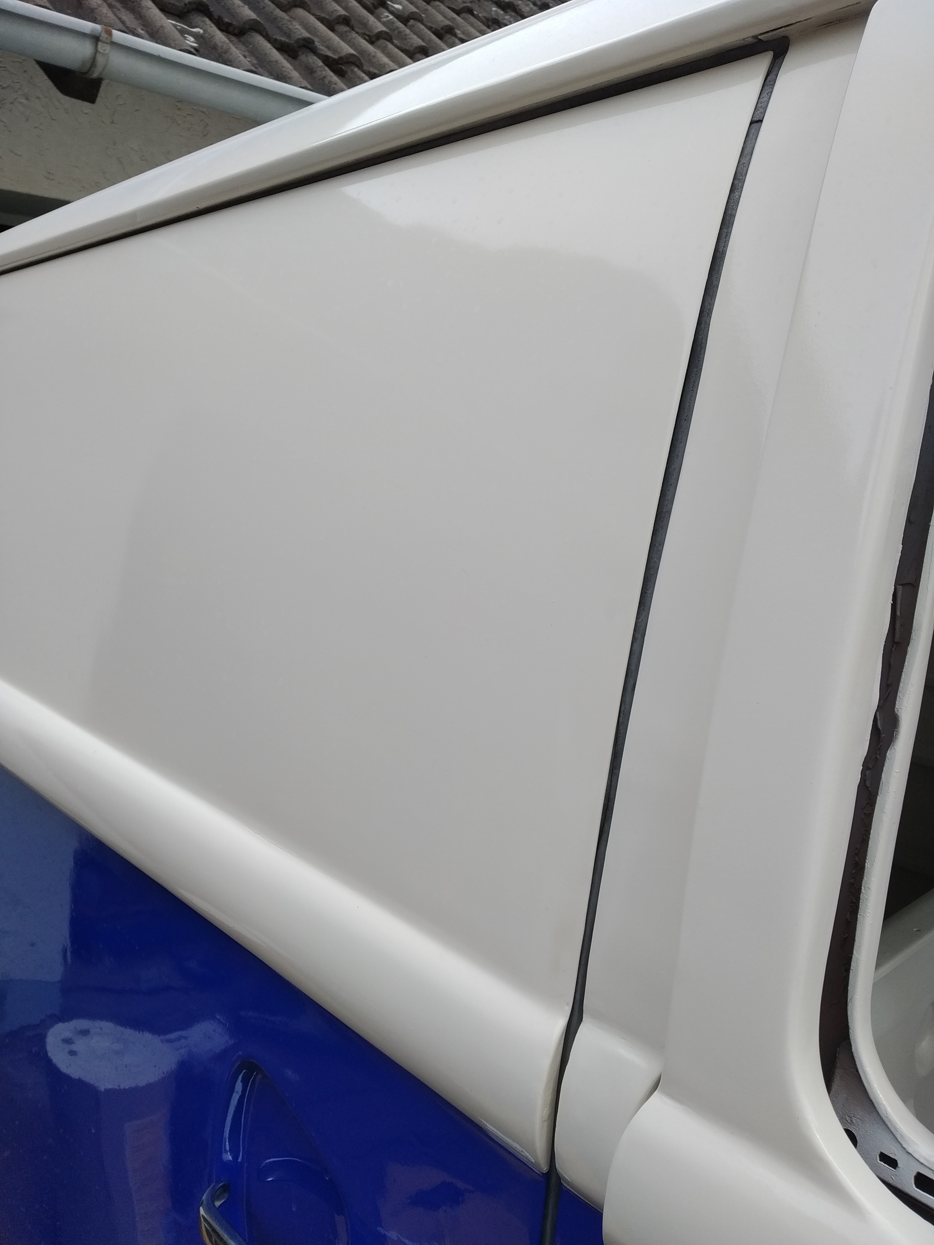

So, dann einmal aktuelle Bilder.
Schiebetür geht zu wenn man den Hebel nach unten drückt und gleichzeitig hinten die Tür ran drückt. Wenn man den Hebel dann los lässt bleibt die Tür geschlossen. Einfach durch zuschieben lässt sich die Tür leider nicht schließen, springt dann direkt wieder auf und fällt nicht in den Pin der Schließplatte.
Spaltmaße passen (noch) nicht wirklich würde ich sagen. B Säule geht halbwegs, an der C Säule steht die Tür viel zu weit nach außen.
Danke übrigens für die Maße von der Verschraubung des Scharniers. Passen eigentlich ziemlich genau zu meinen Maßen, trotzdem erscheint mit die Tür links oben immer noch zu hoch.
PS: es wurde auch eine neue Türdichtung eingebaut... Damit hängt es ja sicherlich auch (noch) zusammen, dass die Tür grds. noch eher etwas weiter absteht. Aber so wie an der C Säule geht einfach gar nicht
Ach und noch eine eventuell interessante Info: Die "Fangplatte" in dessen Loch der "Stift" am Schließbock bei geöffneter Tür eingeführt wird passt nicht, bzw. müsste man gut 2 Unterlegscheiben anbringen, damit Loch und Stift ineinander greifen..... Dies deutet für mich darauf hin, dass der Winkel vom mittleren Scharnier nicht passt und die Tür hinten nicht weit genug an der Karosserie gedrückt wird.... Oder nicht?

Zu hoch kann schon sein, glaube ich aber nicht auf Anhieb. Dadurch dass sie so weit absteht, kann das auch gut eine optische Täuschung sein. Gewissheit könntest Du Dir verschaffen, indem Du die Verblendung der Rollenführung montiert und die umlaufende Wulst beurteilst. Ausserdem gibt der untere Abschluss zur Laufschiene auch noch einen Hinweis auf die Höhe. Das mit der falsch montierten Dichtung finde ich auch wichtig, aber dann müsste sie erheblich besser ohne die Dichtung sitzen.

Also wenn ich mir das so anschaue sitzt die Tür doch gar nicht so schlecht. Vorne ist der Wulst von Holm und Tür auf gleicher Höhe. Hinten schwer zu sagen. Der Spalt oben sieht doch auch nicht schlecht aus. Es scheint das er hinten etwas kleiner ist aber wenn die noch nicht ganz "drinnen" ist, sieht das nur so aus. Hast du mal die Tür ohne Dichtung montiert? Dann siehst du ob die Tür richtig sitzt.
