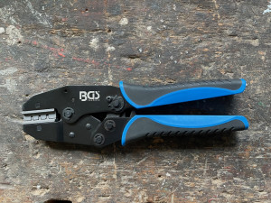

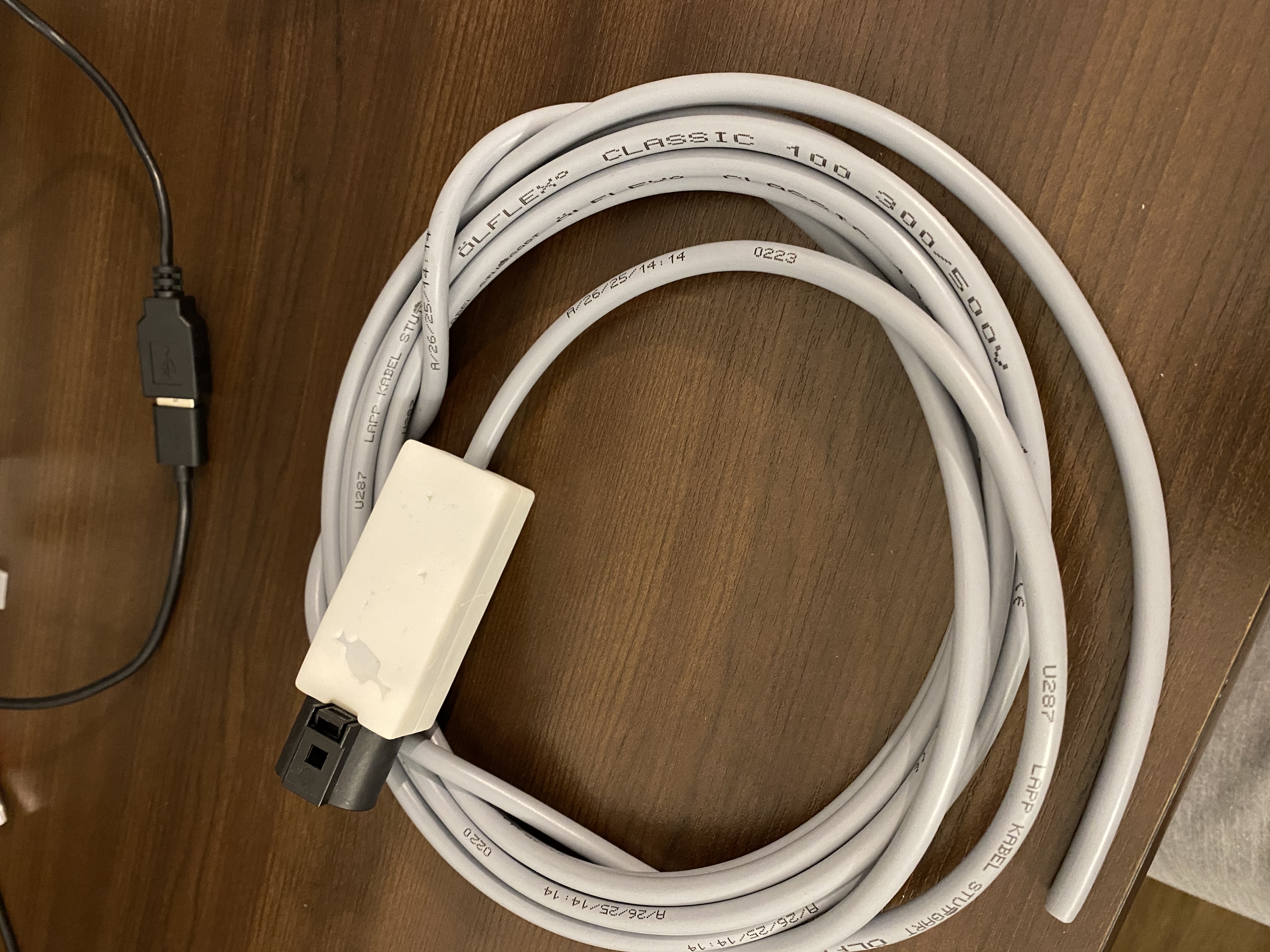

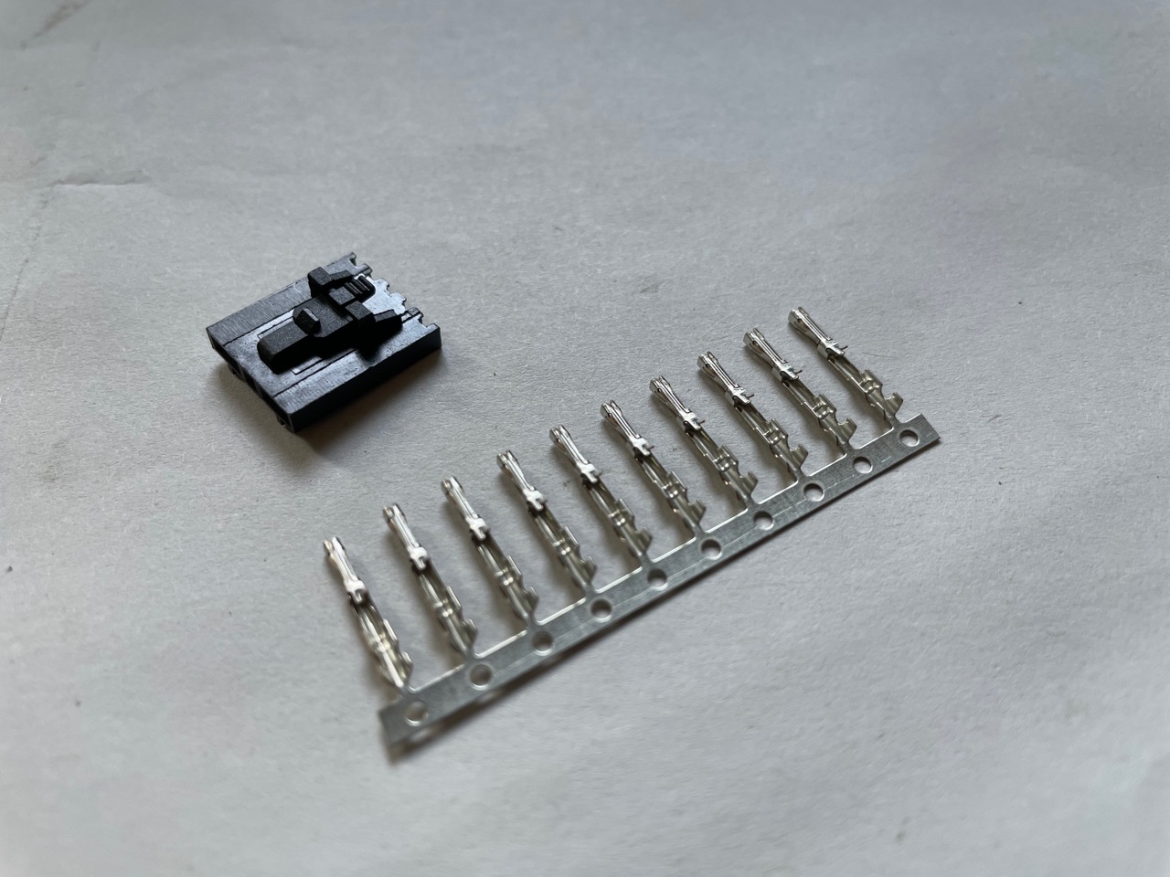

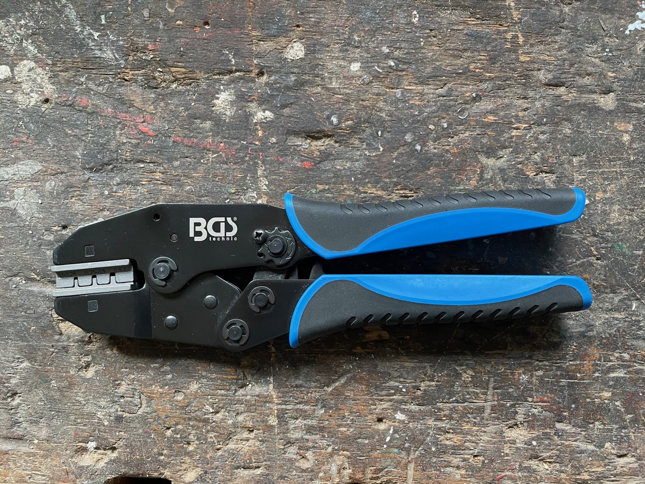

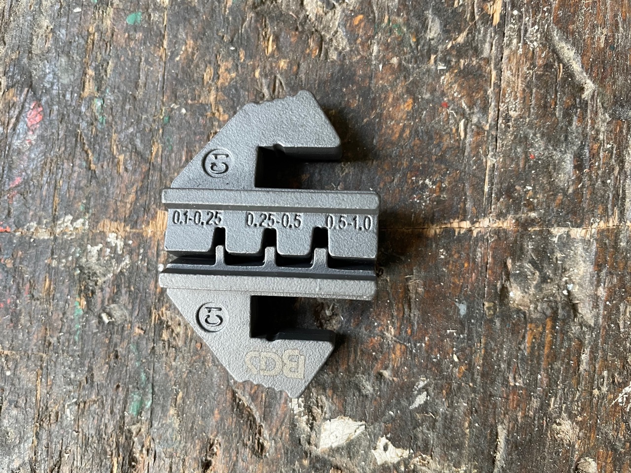

mein US-Bulli ist ein Einspritzer und ich hatte die ganzen Jahre den Eindruck, dass er zu schnell zu heiß wird und wahrscheinlich zu mager eingestellt ist. Eine Werkstatt zu finden, die den CO-Gehalt messen kann, war in unserer Gegend schwierig. Die Ausrede war immer, dass die Messgeräte einen Anschluss an den OBD-Stecker bräuchten, sonst fingen die Geräte gar nicht an zu messen.
Ich habe die letzten Male immer den TÜV bei der AU dazu überreden können, mich bei der Gelegenheit CO und Standgas einstellen zu lassen. Beim letzten mal habe ich dem mein Leid geklagt und der hat mir dann gesagt, dass er sein Messgerät im Wartungsmodus laufen lassen würde. Würde er eine übliche Messung fahren, würden die nächsten fünf Fahrzeuge die Abgasprüfung nicht bestehen, weil der Filter von meinen Abgasen noch voll sitzen würde
Jedenfalls wollte ich eine Lambdasonde fest montiert haben. Das Kat- Ersatzrohr direkt vor dem Endtopf bot sich für die Lambdasonde an. Gekauft habe ich mir das System:
https://www.rsr-performance-parts.de/de ... m_353.html
Aber auch da waren wie bei allen Kits die Kabel zu kurz, um die Lambdaanzeige vorne montieren zu können. Da ich gelesen habe, dass man das Kabel zwischen Lambdasonde und Controller nicht verlängern sollte, weil dann falsche Werte angezeigt werden könnten, wollte ich das Kabel zwischen Controller und Anzeige verlängern. Damit habe ich mich recht schwer getan, weil Elektrik nicht so "meins" ist. Ich wollte das originale Kabel nicht durchknipsen und verlängern, weil jede Kabelverbindung auch wieder einen Widerstand darstellt und die Anzeige verändert. Auch wollte ich das Kabel am Unterboden verlegen und eine Kabelverbindung wäre da nicht so gut.
Nach langer Suche und einigen Fehlgriffen habe ich das Kabel mit folgenden Bauteilen verlängert: Der Suchbegriff ist "Pinheader Buchsenstecker Raster 2,54mm einreihig 5-polig mit Rastnase". Ich stelle die Links zum großen Warenhaus ein, weil man mit den Suchbegriffen auch zu den Buchsengehäusen kommt, die ich als "Fehlgriff" hatte.
Die Stecker sind folgende:
https://www.amazon.de/gp/product/B012AA ... UTF8&psc=1
Die dazu passenden Crimpkontakte sind diese:
https://www.amazon.de/gp/product/B012A7 ... UTF8&psc=1
Als Kabel habe ich eine Sensorleitung mit 5x0,34 mm2 mit 7 m Länge verwendet. Die Bezeichnung ist: "PUR Sensorleitung, hochflexibel LAPP UNITRONIC SENSOR FD Lif9Y11Y 5x0,34". Das habe ich hier bestellt:
https://www.automation24.de/pur-sensorl ... 34-7038893
Eine vernünftige Chrimpzange braucht es dann auch noch. Ich hatte schon eine BGS-Zange mit 5 Einsätzen, aber nicht den für diese kleinen Chrimpkontakte. Deshalb habe ich mir diesen Einsatz bestellt und der hat auch gepasst: Damit habe ich mir ein ausreichend langes Kabel zwischen dem Controller und der Anzeige zusammengebaut. Bevor ich das Kabel unter den Wagenboden verlege, will ich noch vergleichen, ob die Anzeige beim 7 m langen Kabel das selbe anzeigt wie beim originalen 1,50 m langen Kabel. Das originale Kabel habe ich ja nicht zerschnippeln wollen.
Das sind meine Erfahrungen; vielleicht hilft es ja dem einen oder anderen.
Gruß ......
