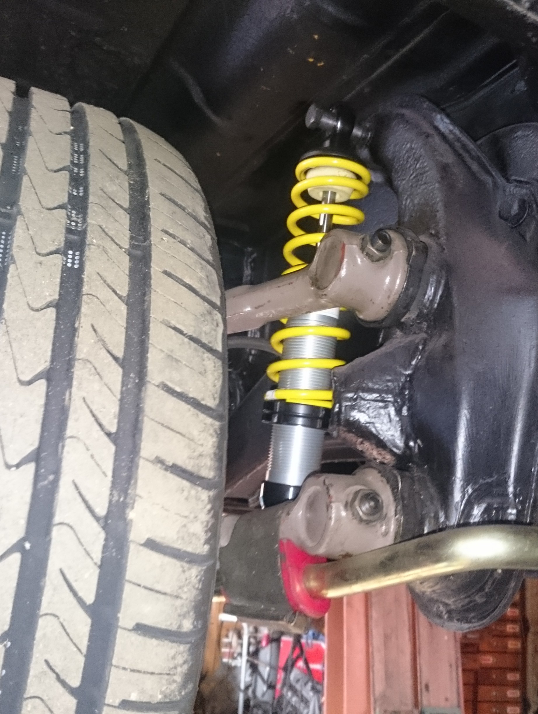

@GoldenerOktober *001
P&P gibt es meines Wissens für Deine Zwecke nichts zu kaufen.
Aber nacheinander.
Ja, es ist genug Platz am Achskörper. Man kann Dämpfer mit 1.9" Feder und sogar 2.25" Federn(unterschiedliche Dämpferkörper) ohne Platzprobleme verbauen.
Diese Gewindefederbeine gibt es in allen erdenklichen Längen und in Verbindung mit unterschiedlichen Federraten lässt sich ein gutes Setup zusammenstellen ohne, dass es eine Hoppelbude wird.
Eventuell muss man mit der Federrate zunächst etwas probieren, die Federn gibt es in ganz feinen Abstufungen und Nein, der Vorderwagen wird nicht härter, eher progressiver.
Freigängigkeit am Anschlag der Tragarme müsste geprüfte werden fällt mir auf. Bei meinen Varianten sind diese immer gekürzt.
Wenn man nun keine Gewindefederbeine, sondern die Koni Variante mit Verstellern vom Golf wählt, ist es ähnlich, der Verstellbereich ist aber kleiner.
Der Versteller kommt zwischen Federsitz am Dämpfer und Feder, oben bleibt der Koni Federteller, der auf dem Bild fehlt(!) verbaut.
Auch hier kann man dann diverse Federrate variieren.
Wenn dir das alles zu teuer ist um es zu probieren, baust du dir das einfach erstmal selbst.

Als Ergänzung vielleicht noch etwas zu den erforderlichen Dämpfern.
Bei der nötigen Länge ist der Einfederweg und der Ausfederweg zu berücksichtigen.
Man stellt den Wagen auf gewünschte Höhe, misst den Abstand zwischen oberer und unterer Dämpferaufnahme. Dieses Maß zzgl. ca. 25%
ergibt die Dämpferlänge. Am T2 ist das dann der Anschlag der Tragarme.
Die Federlänge wächst proportional zur Dämpferlänge.
Die Federrate hängt am gewünschten Effekt.
Da man die Federpakete nur unterstützen und nicht ersetzen will, bewegt sich die Rate vermutlich um 150Lbs. Durch die Gewindeverstellung lässt sich viel anpassen.
Sollte die Feder zu locker sitzen, werden zusätzlich 40LBS Hilfsfedern zusätzlich verbaut um ein klappern zu verhindern.
