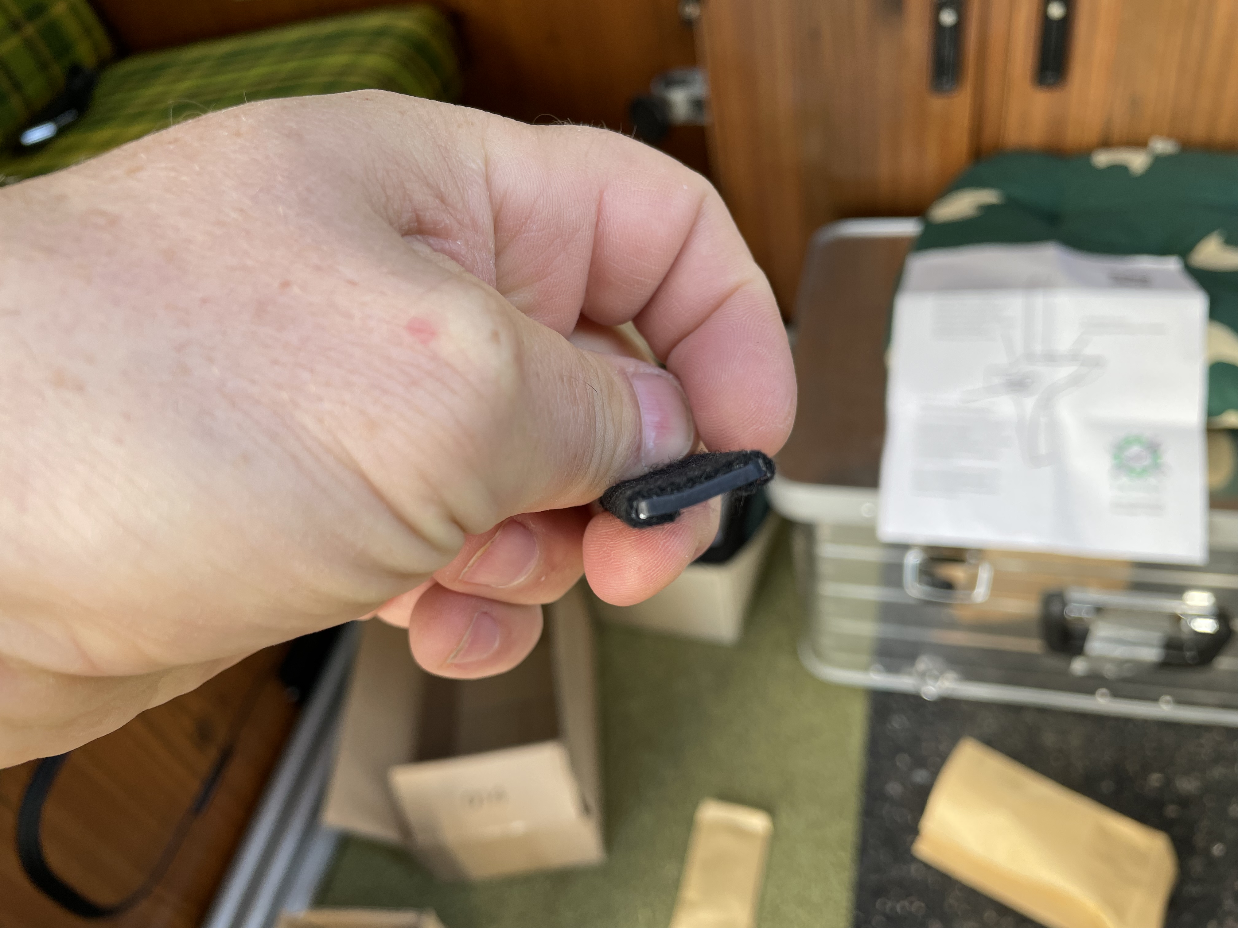

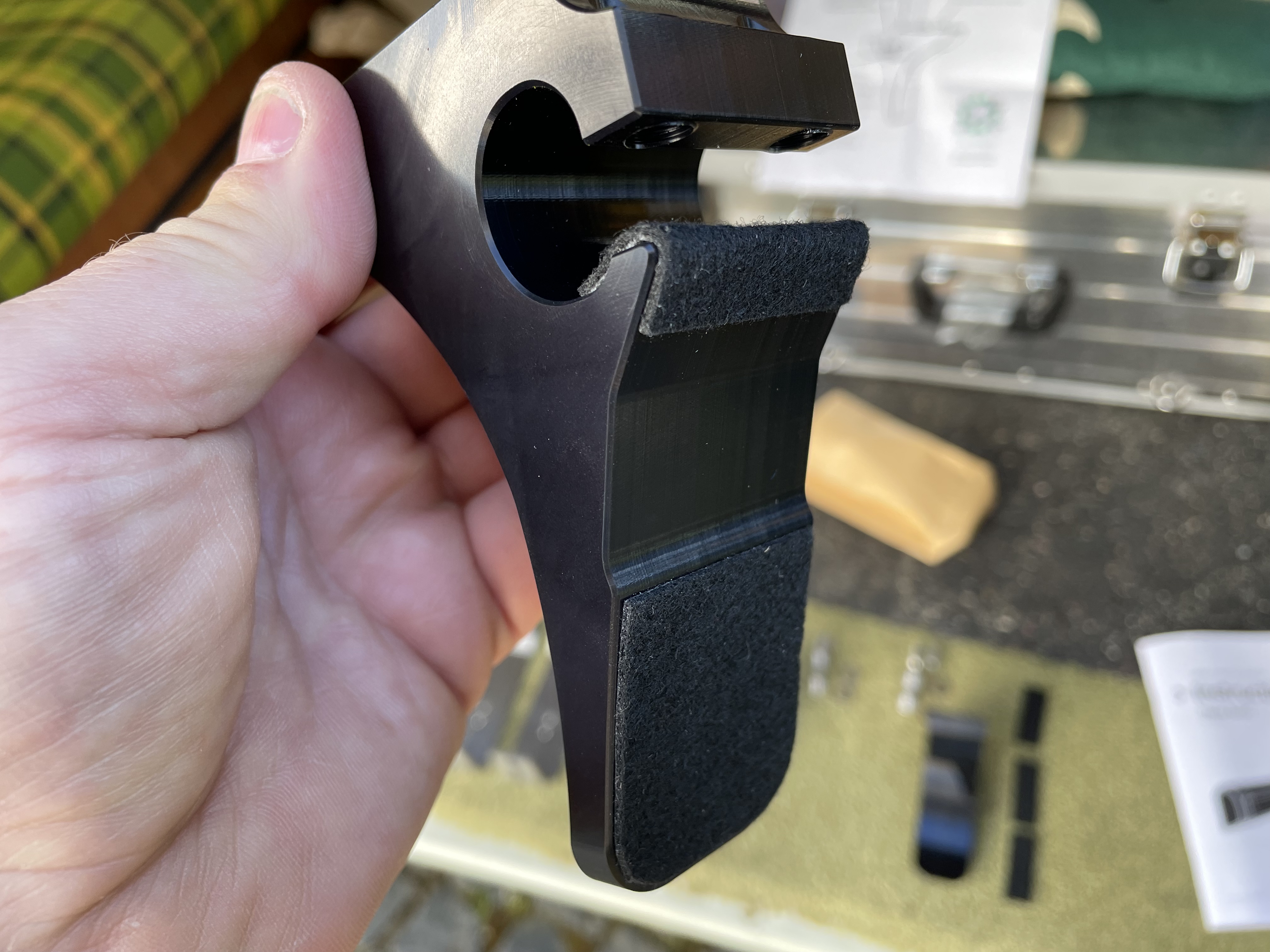

Moin zusammen,
ich habe mich aufgrund der positiven Empfehlung von Dennis für die Halterungen von t3chnics entschieden um meine Thule Omnistor 5200 anzubringen. TopBild
Die Halterungen sitzen extrem fest und durch die Opferbleche und das aufgeklebte Vlies auf den Halterungen, werden sämtliche Lackoberflächen optimal geschont.
Auf dem Montagevideo von t3chnics kann sich die Halterungen nochmal im Detail anschauen.
https://www.youtube.com/watch?v=Wzg8J9i3U7I
Sonnige Grüße Jörg
