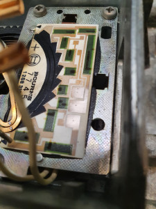

Laufbahnen und sonstiger optischer Zustand von CHRIS LMM waren eigentlich ganz gut.
Vielleicht muss man den auch einfch nur " einstellen " .. ? .. wie das geht , und überhaupt weiß ich aber nicht.
Vielleicht findet sich ja im Forum jemand der Ihm den Verteiler und die Drosselklappe überholt ..?
Hi Mike,
ich habe Chriss mal angeschrieben :wink: Das wird schon.

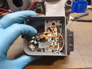

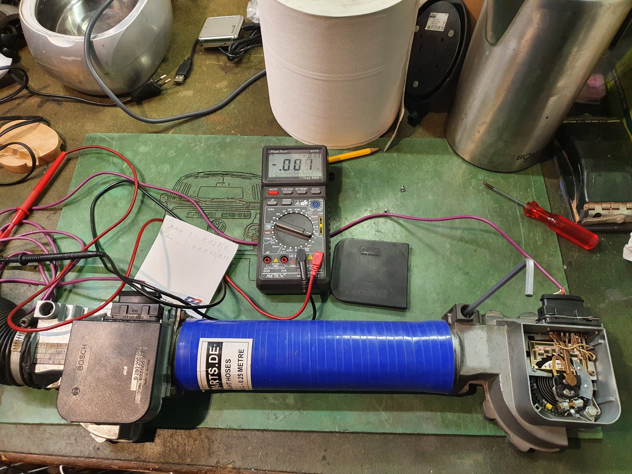

Welchen LMM hattest du denn? 0280200018 oder 0280200020?
Ich habe als Referenz zum Messen einen NOS 0280200020.
Beim Messen gehe ich dann so vor, das ich die Beiden Luftmengenmesser hintereinander baue und mit einem regelbaren Staubsauger Luft durch beide Luftmengenmesser sauge.
(Blasen funktioniert nicht.)
Ich lege dann jeweils eine Spannung von 10V an die Pins 6 und 9.
Und beim Test mit variabler Luftdurchsatzmenge mache ich dann an Pin7 der beiden Luftmengenmesser eine Differenzmessung.
Und da kann man die Beiden Luftmengenmesser dann aufeinander angleichen.
Das geht dann durch Verstellen der Federkraft und der Grundstellung des Schleifarms.
Wenn der Luftmengenmesser nicht verbastelt ist und noch die Original Feder hat, bekommt man das manchmal auf 0,002V Differenz über den gesamten Bereich abgeglichen.
Wenn man nun die 10V als 100% annimmt, ist das eine Genauigkeit von 0,02%
Und alles was schlechter als 0,1% ist läuft in der Praxis dann wie ein Sack Nüsse.

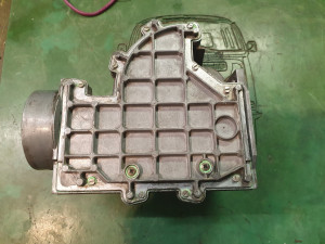

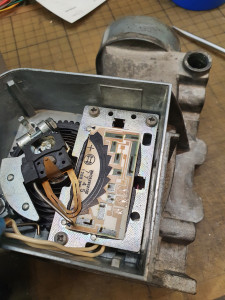

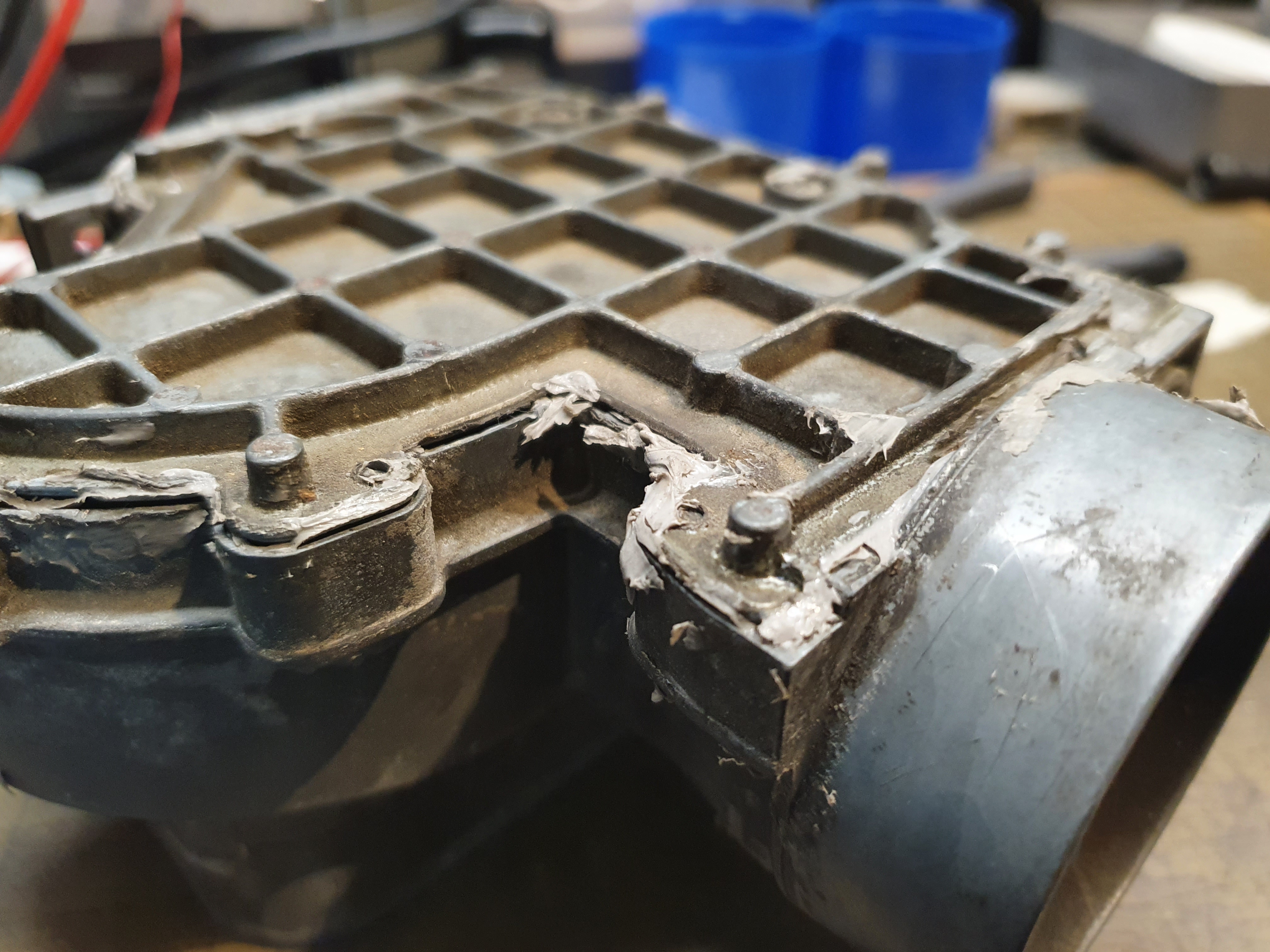

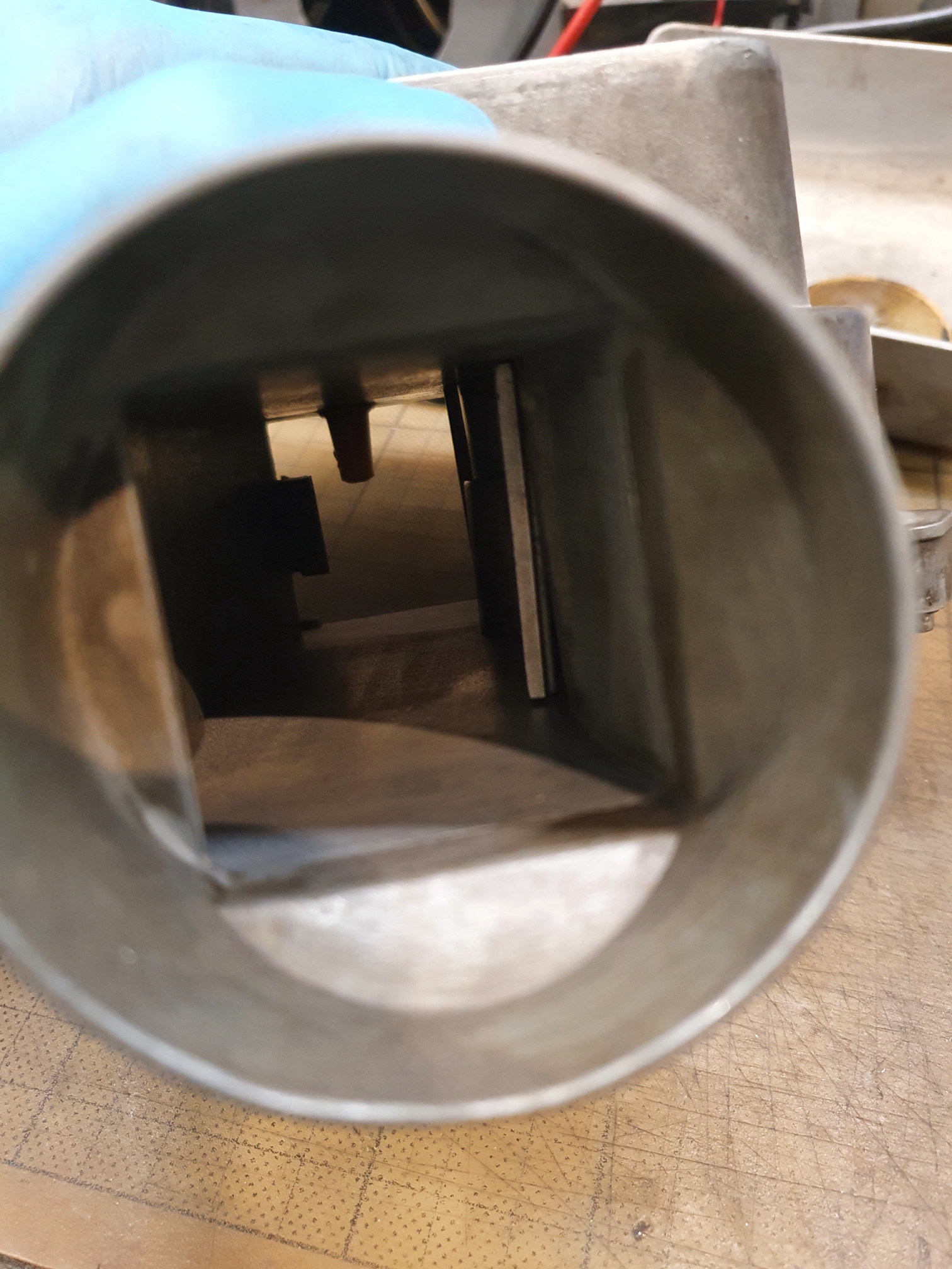

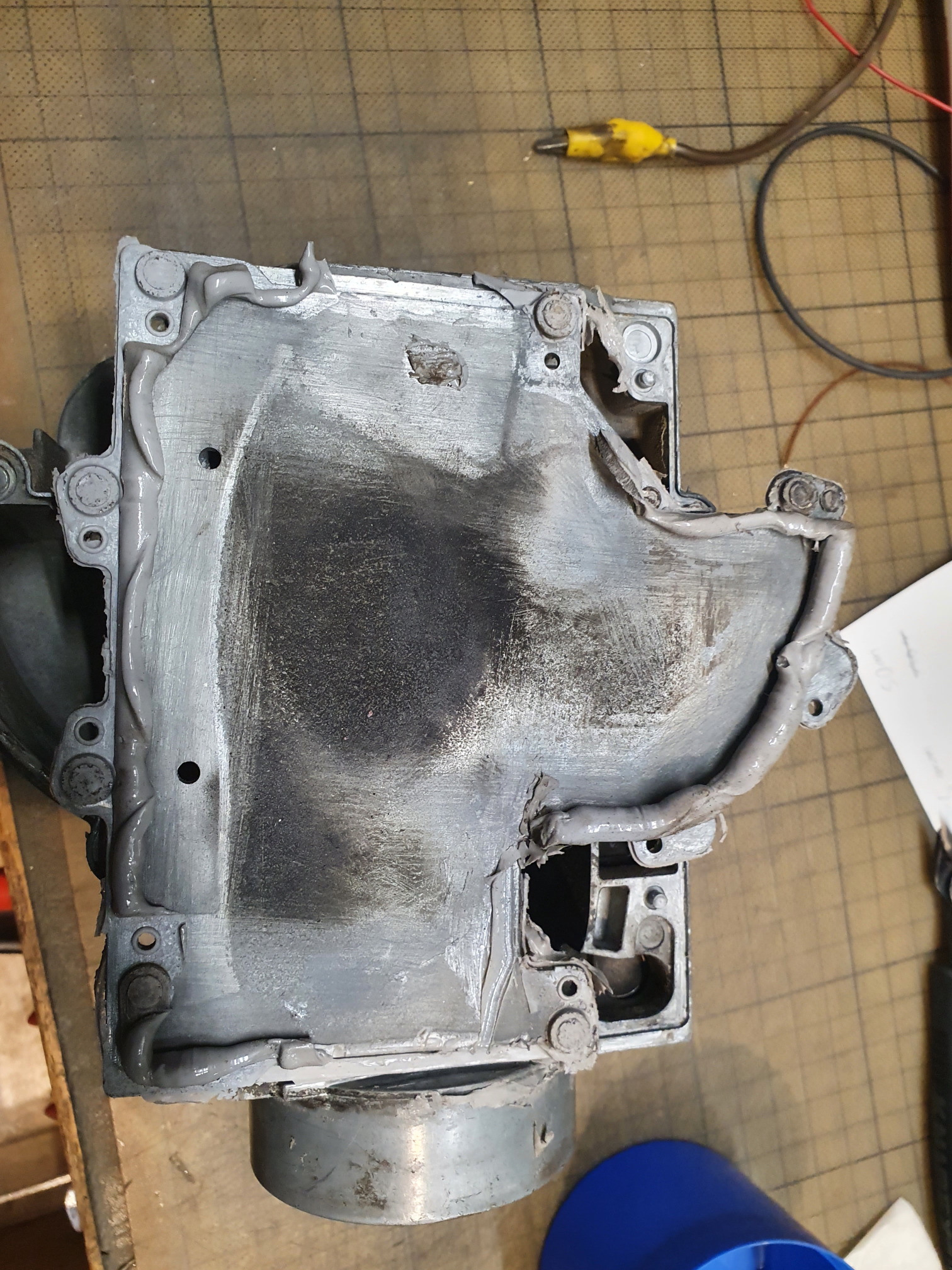

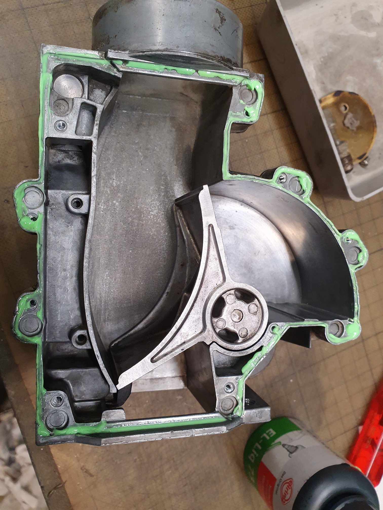

Ohne Worte...
Da hatte jemand ohne Sinn und Verstand den LMM zerlegt.
Und dann mit so viel Silikon zusammen gepappt, das nicht mal mehr die Stauklappe zu mehr als 2/3 auf geht.
So kann da gar nichts laufen.
Aber das bekomme ich vermutlich wieder hin.

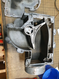

Hier noch mal die Ausgangslage. Die Silikonwurst hat die Stauklappe blockiert.
Die konnte nicht mehr komplett auf gehen und damit wurde auch nicht mehr die tatsächliche Luftmenge ermittelt.
Da konnte der Motor aufgrund von Benzinmangel auch nicht mehr laufen.

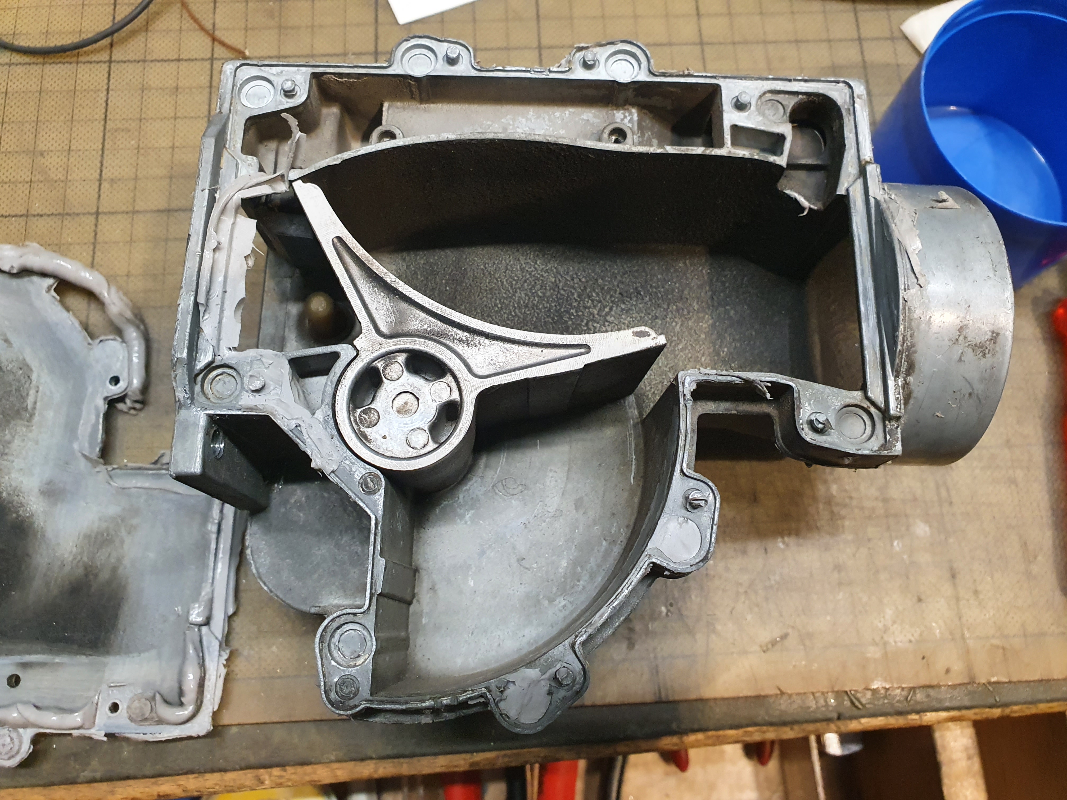

Die Stauklappen müssen so weit auf gedrückt werden können, das quasi der ganze Luftkanal frei ist.
Und die dürfen nirgendwo haken oder klemmen. Der Luftmengenmesser ist das Herzstück der L-Jetronic.
Da muss alles korrekt laufen, sonst läuft ach der Motor nicht gut.

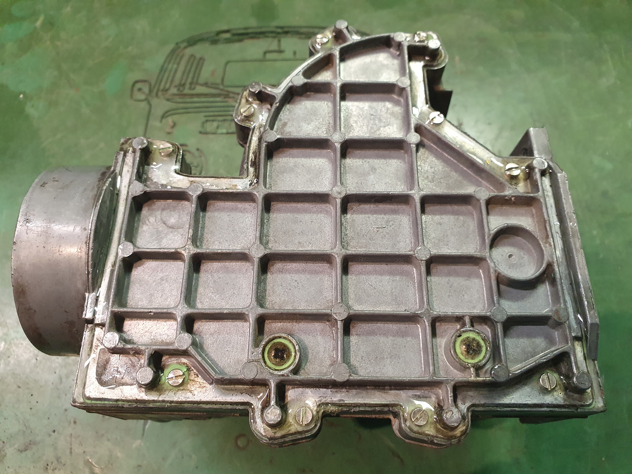

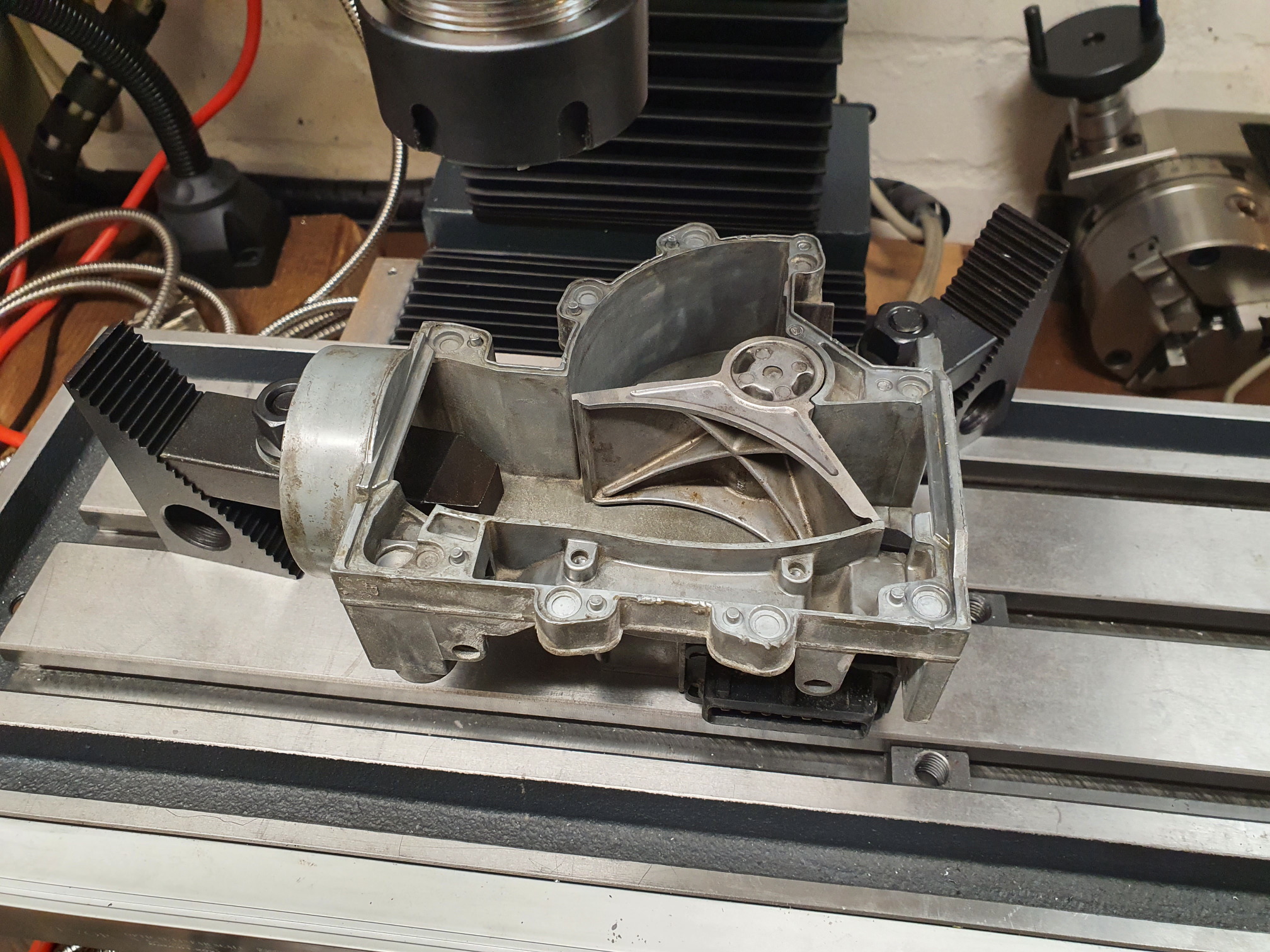

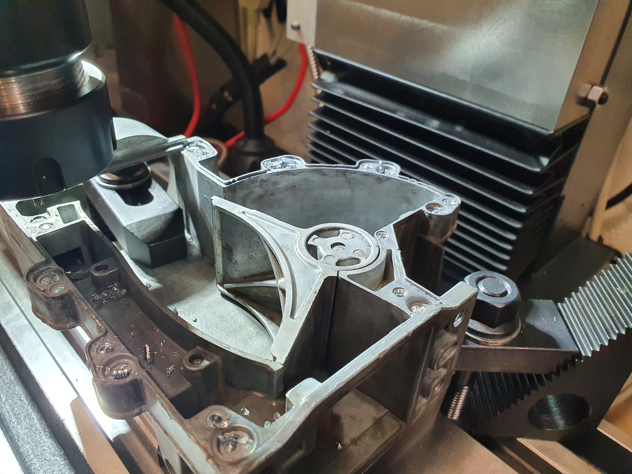

Ich habe dann die angegossenen Nieten runter gefräst, Löcher gebohrt und dann 2,5mm Gewinde geschnitten, damit man den unteren Deckel dann verschrauben kann.
Die Kontaktflächen habe ich mit einem Glasfaserpinsel gereinigt und dünn mit Öl bestrichen, damit nichts korrodiert.
Als Dichtmittel habe ich eine anaerobe Elring Version genommen. Und sehr sparsam eingesetzt, damit die Luftkanäle auch nach dem Zusammen setzen noch frei von Dichtwürsten bleiben.
Und dann unten rum wieder verschraubt und den Luftmengenmesser abgeglichen.
Der ist nun wieder fitt und wartet auf seinen Einsatz.

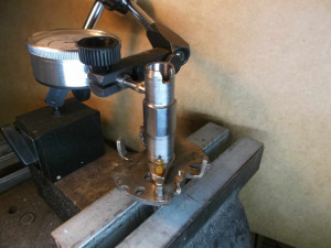

Nach Einsatz einer Schwabbelscheibe und Polierwachs sieht das schon weit aus besser aus und es besteht noch Hoffnung. :D
Ob und wie es Auswirkungen auf den Zündversatz hat, wird sich demnächst erst zeigen können.
... jedenfalls ist das Lagerspiel allseits noch im vertretbaren Rahmen. :wink:
Wenn alle Stricke reißen sollten, kann immer noch auf ein Kontaktlosmodul umgerüstet werden. :mrgreen:

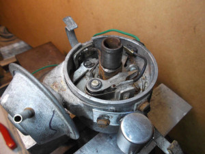

BullerbüBus hat geschrieben: 05.01.2022 19:48 Der Verteiler war innen (leicht) angerostet , Fett an der Laufbahn und am Filz vom Unterbrecherkontakt war nicht vorhanden ,
Wie wahr. :?
BullerbüBus hat geschrieben: 05.01.2022 19:48 Die mechanischen Teile der Unterdruckverstellung ( heißt das so.? ) haben zäh auf den Unterdruck reagiert .. das sollte doch mehr flutschen glaub ich.
Ja, schwergängig wäre sogar noch leicht geprahlt. :shock: .. eher ziemlich festgerostet.
Chris87 hat geschrieben: 05.01.2022 14:31 ... Ab und an Fehlzündungen.
Das ist m.E. nach dem geschuldet, da die Frühverstellung über Unterdruck nicht korrekt funktioniert hat wegen der Schwergängigkeit (bzw. nicht / kaum Beweglichkeit) der Kontaktplatte.
Leider ist die Unterdruckdose am sterben und kann den Unterdruck nicht mehr halten....

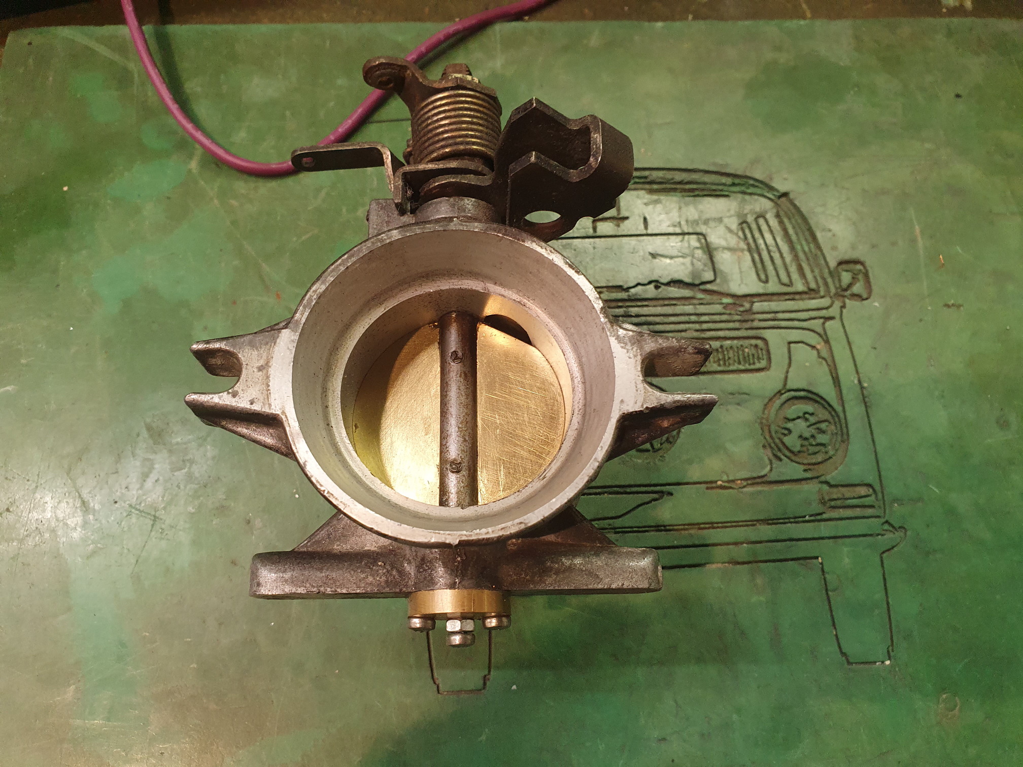

die Drosselklappe war hakelig, weil die mal im Regen gelegen haben muss.
(Oder sonstiger Feuchtigkeit über längerer Zeit ausgesetzt war.)
Dadurch hatte sich alles mögliche in den Lagerbuchsen gebildet, was dann zur Schwergängigkeit geführt hat.

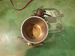

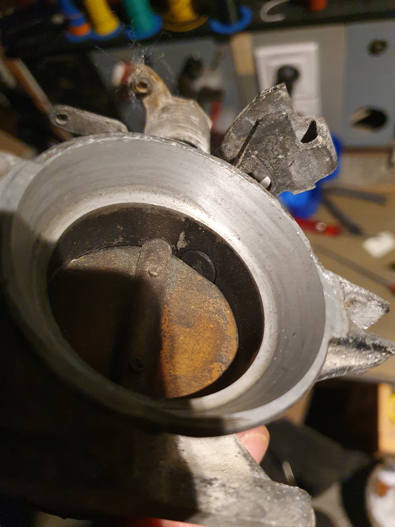

Bei der Drosselklappe hatte ich weniger Bilder gemacht.

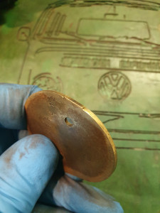

Hier die Klappe im Zustand wie sie bei mir ankam.
Die Messingklappe ist an der Unterseite leicht eingelaufen. Der Absatz gehört da nicht hin.
Damit hat die Klappe in dem Gehäuse Spiel und schließt damit potenziell nicht mehr immer gleich.
Und ist dann auch nicht mehr dicht.
Hier einmal Bilder von der Klappe mit neu gefräster & gedrehter Klappe.
Am Fuß der Klappe habe ich noch eine Einstellbare Stütze angebaut, damit die Welle nicht nach unten sacken kann.
Damit soll der zukünftige Verschleiß minimiert werden.
Und die Welle und die Buchse habe ich gereinigt und mit frischem Fett wieder eingesetzt.
Jetzt ist auch alles wieder gängig und es hakt auch nichts mehr.
Die Unterseite vom Luftmengenmesser habe ich jetzt zusätzlich noch mal mit 2k-Epoxyd Harz verklebt:
Damit kann sich da auch nichts mehr lösen und ist jetzt auch zu 100% dicht.
Und alle Teile sind auch noch gängig.
