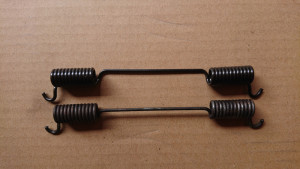

- Vergleich obere Feder, oben Anbausatz Bus-OK , unten, Alte mit der Tendenz die Beläge nach oben zuziehen
Ich hoffe du siehst den kleinen, aber vielleicht entscheidenden Unterschied :bier:

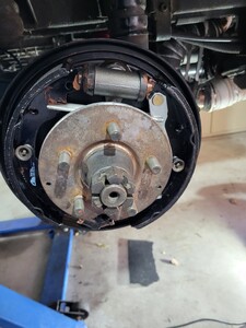

Es scheint hier wirklich ein Muster zu geben dass solche Probleme auftauchen wenn man die Bremse neu macht.
Neue orig. Ankerbleche, neue Ate Randbremszylinder, neue Ate Backen, neue orig Trommeln, alles penibel eingestellt, Druckpunkt aber nicht so hoch wie gewohnt und eine Trommel wird heiß.
Ausgehend von einem Vorschlag weiter vorne hier in Thread habe ich das Tragbild der Beläge mittels dünnem Schleifpapier in der Trommel mal angeschaut, das war sehr uneinheitlich. Das spricht dafür dass sich die Beläge einschleifen müssen, aber es kann ja nicht die Lösung sein die Bremse heiß laufen zu lassen bis es passt. Die Beläge waren vor allem an den Seiten aufgewölbt, das habe ich leicht angeglichen und alles noch einmal zusammengebaut und penibel eingestellt.
Jetzt hoffe ich auf die nächste Probefahrt, werde berichten.

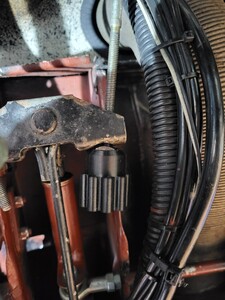

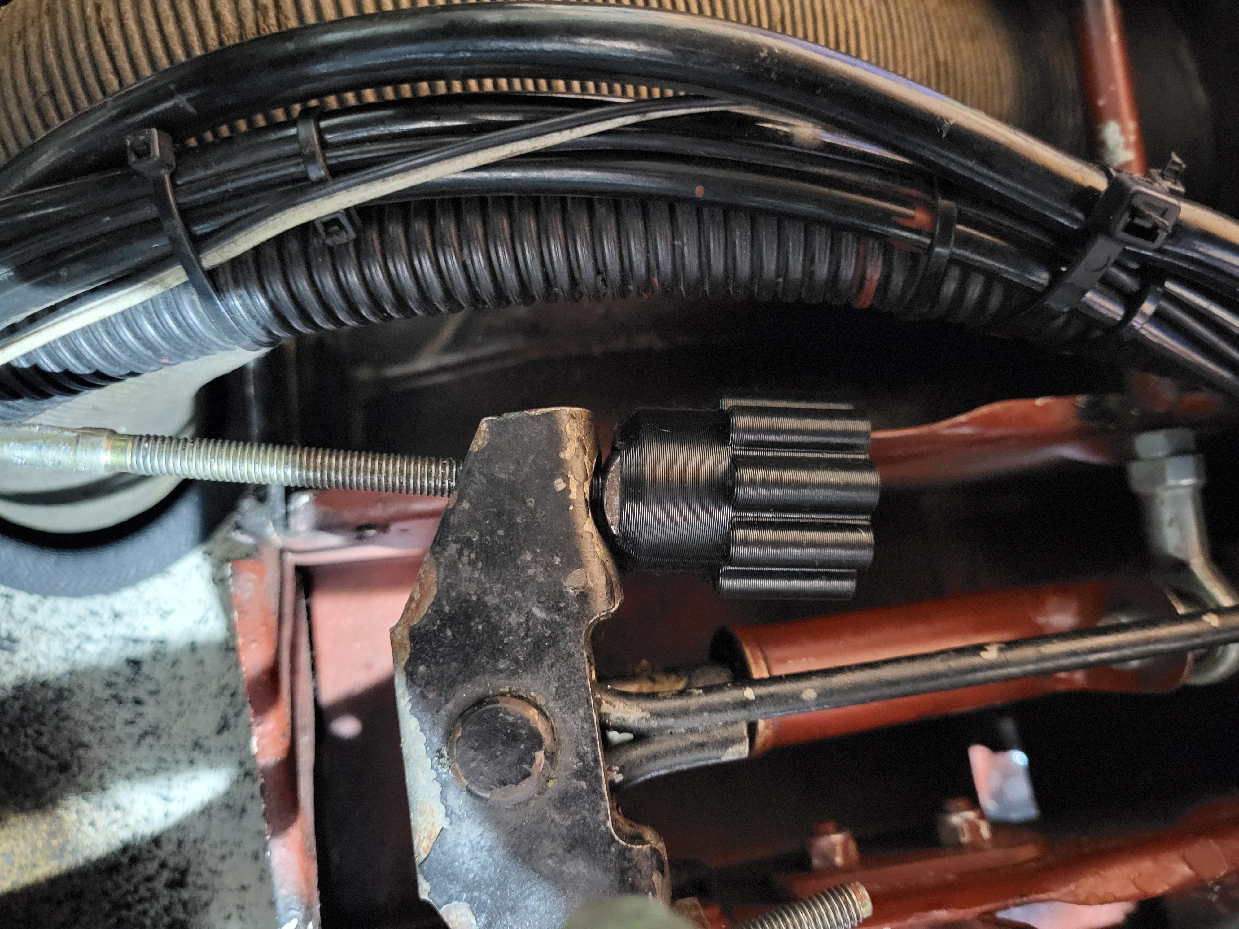

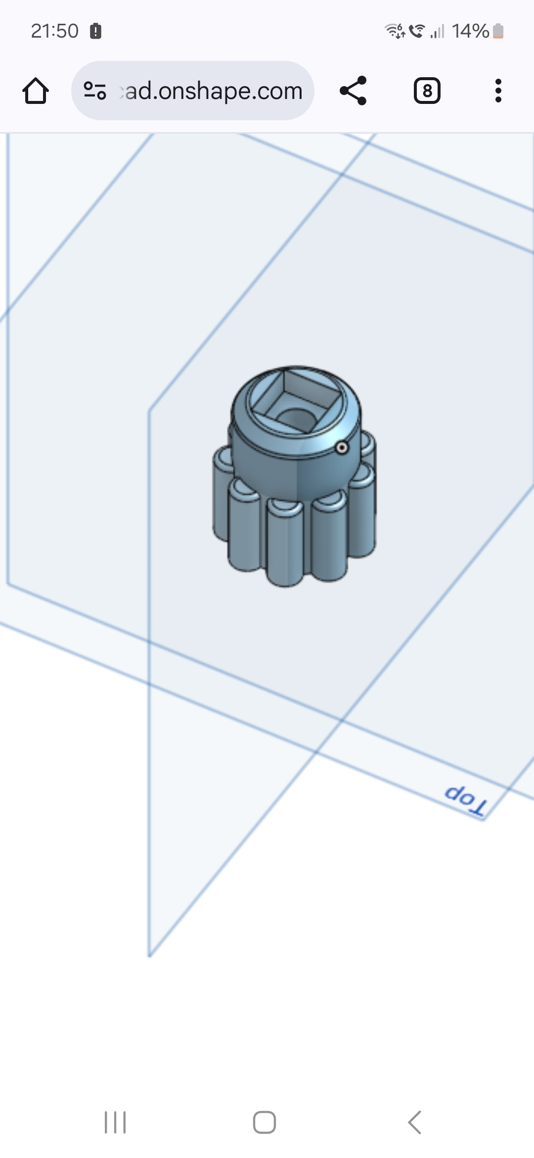

Bei der Gelegenheit ging mir das dauernde Geschraube an den Handbremsseilen ziemlich auf den Senkel. Also zwei Minuten ein Hilfsmittel gezeichnet und ein paar Minuten gedruckt, funktioniert super und ist stabil genug.
Wenn jemand nachdrucken will (aus PETG) stell ichs gern zur Verfügung.
bulli71
Beiträge: 2115
Registriert: 18.02.2016 09:15
Re: Phantom heiße Bremstrommel T2b
Beitrag von bulli71 »
Hier mal die STL Datei zum Runterladen und Nachdrucken

Hallo Thorsten,
wie ich aus dem Bild sehe hast du einen Fehler beim Einbau der Beläge gemacht!
Du hast die Führungen der Beläge, Radbremszylinder oben / Führungsblock unten, mit Kupferpaste "behandelt!
Den Fehler hab ich auch gemacht, wie du weiter oben lesen kannst. Wenn die Führungen "geschmiert" sind kann es vorkommen, dass die Beläge beim betätigen der Handbremse nach oben rutschen und sich erst wieder beim betätigen der Fußbremse zentrieren! Soll heißen die Beläge schleifen so lange oben und es wird warm, bis mit der Fußbremse gebremst wird.
Weiter habe ich festgestellt, das bei neuen Belägen die Bohrung der Handbremsrückzugsfeder zirka 2 mm tiefer liegen und dadurch dieser Effekt verstärkt wird. Bei neuen Montagesets sind daher unsymmetrische Federn beigelegt, die dies ausgleichen sollen!
Nette Grüße
Dieter

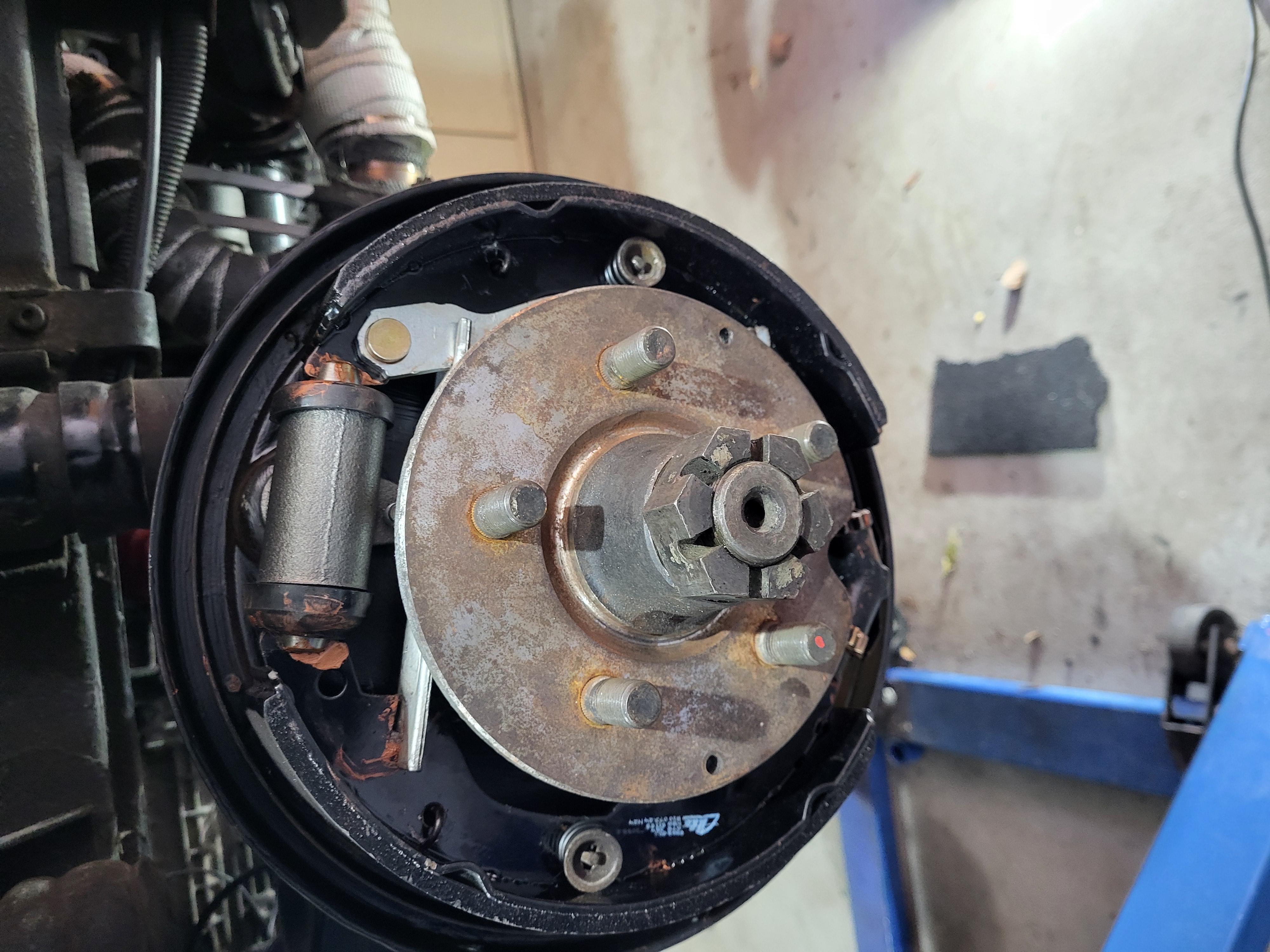

Da die Probleme weiter bestanden habe ich die Bremse aber nun zum gefühlt 2658ten Mal auseinander genommen und dabei hier auch die Kupferpaste wieder entfernt, alles wieder neu eingestellt etc. Zuvor hatte ich auch eine nach schon kurzer Strecke echt heiß gelaufene Bremse.
Inzwischen glaube ich aber definitiv sagen zu können: die Beläge sind's. Das Tragbild der Beläge nach einigen Kilometern ist derart sch.... . Die sind vollkommen wellig in alle Richtungen. Klar dass die einerseits schon leicht schleifen und dann trotzdem noch einen gewissen Verfahrweg bis zur Entwicklung einer ordentlichen Bremsleistung benötigen.
Jetzt habe ich sie so lose eingestellt dass sie gerade so nicht mehr heiß werden, was leider erst einmal einen recht tiefen Druckpunkt am Pedal zur Folge hat. Nun schaue ich ob die sich zeitnah einschleifen und dann nachgestellt werden können.
Eigentlich kann ich sie aber direkt wieder tauschen, beim heiß werden haben sich tatsächlich richtige Krater in der Fläche gebildet, die Beläge sind unglaublich weich.

- Anbausatz für Bremsbacken hinten (mit der passenden oberen asymmetrischen Rückzugfeder für die Bremsbacken)
- Bremsbacken hinten
- Radbremszylinder hinten
und mit der Einbauhilfe von meinen „VW Seniormeister“ (keine Kupferpaste an die Belagsführungen und die richtige Rückzugfeder !!!) das Problem gelöst. Schon zweimal die Bremse nachgestellt, gerade vor zwei Wochen, dann TÜV, alles paletti :dance:
