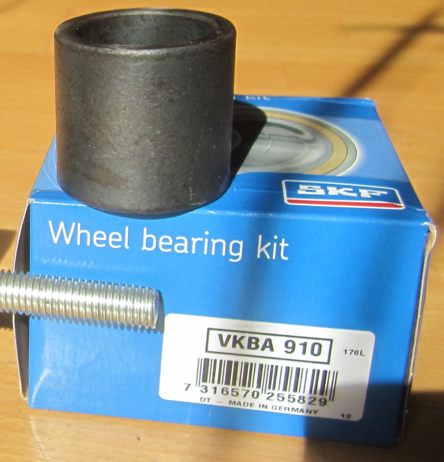

Wie sieht deine Verpackung aus? Hier mal ein Bild von meiner: Viele Grüße,

So, jetzt. Sieht gleich aus, oder?
Meine originalen Distanzhülsen sehen anders aus, haben eine asymmetrische Rändelung und eine VW Nummer

Hmm,Matthias S. hat geschrieben:So, jetzt. Sieht gleich aus, oder?
also auf deiner Verpackung ist auf dem Aufkleber noch ein QR Code, den hatte ich nicht.
Und die Distanzhülsen sind von Bus OK gewesen, die originalen hatten die von dir beschriebene Prägung.
Bisher halten meine Lager schon seit 6000Km, mal sehen wie der nächste Monat verläuft.
Hoffentlich sind es original Lager und ich hatte nur einen falschen "Innenlaufring" im Paket.
Auf was man nicht alles aufpassen muss.
