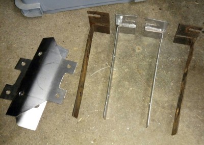

Moin Erik,
deine Halter sehen etwas anders aus.
Ich habe unsere nach dieser Anleitung gebaut:
https://www.thesamba.com/vw/gallery/pix/518302.jpg
Nicht ganz scharf...

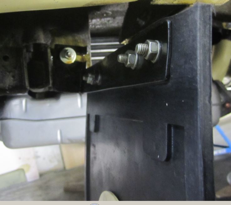

Hallo Ihr,
ich habe jetzt die Halterungen von meinem 72er nicht eins zu eins nachgebaut, sondern die geschlitzten Teile anders herum verbaut. Außerdem kommt der linke Halter nach rechts und der von rechts nach links. Sieht jetzt so aus, bin zufrieden (fehlt noch der Lack):

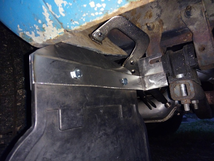

hat meiner scheinbar, wie ich vor kurzem feststellen durfte...Norbert*848b hat geschrieben: ↑30.11.2017 16:56 ... Hat jemand vorne originale Spritzlappen montiert?

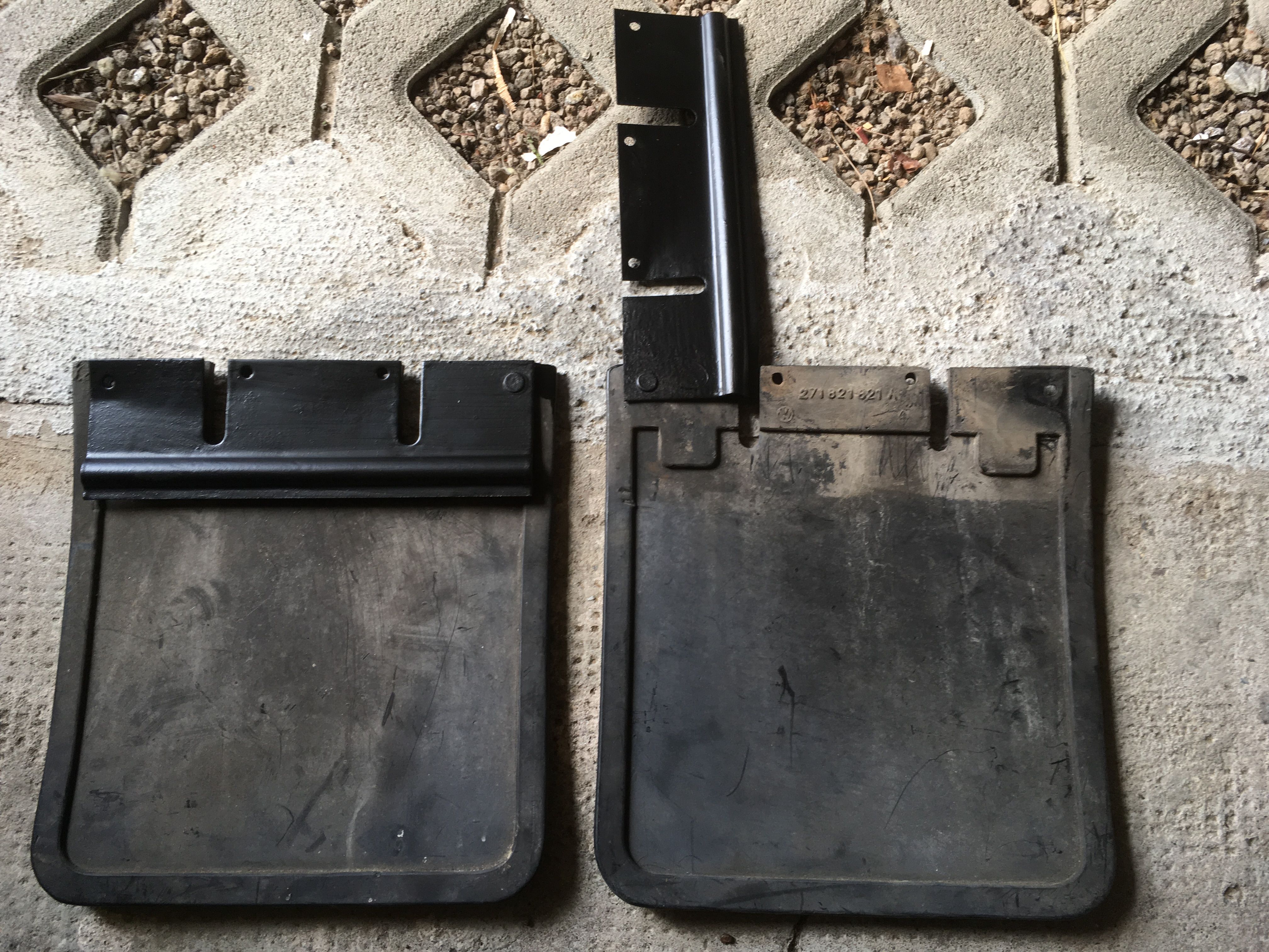

Die Improvisation ist also gewissermassen auch Original...Norbert*848b hat geschrieben: ↑16.12.2017 11:47 ... so sieht es mit dem originalen im Ersatzteilkatalog aus:
https://volkswagen.7zap.com/de/rdw/typ+ ... 821-68010/
... da diese Teile aber nicht so wirklich überzeugen konnten, hat so man einer improvisiert:

Würde ich mir dann ggf. nachbauen.
Bisher habe ich nur die Halter bei zwei Händler "Serial Kombi" und "BUS-ok.nl" gesehen -
die ja auch aussehen wie bei Olli239/Scotty
https://www.serial-kombi.com/de-DE/t2-k ... 79-n324995 und
https://bus-ok.nl/T2-spatlappen-voorzij ... 271821821A.
Das zur Seite rausstehende Blech sieht mir etwas gefährlich aus - auch falls sich der Spritzlappen beim Rückwärtsrangieren nach vorne einknickt recht massiv eher für maximale Zerstörung. Ich bin mir noch nicht sicher ob das so ratsam ist?!?

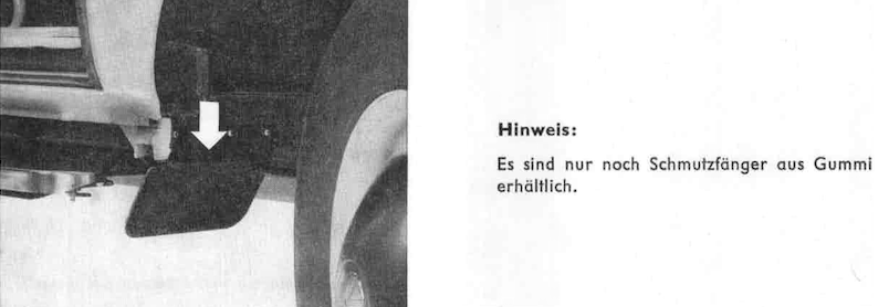

Die im VW Bildkatalog 068-10 gezeigten sehen anders aus (wie ein Blechstreifen zur Befestigung an denen Blechstreifen nach unten hängen...) und im Reparaturleitfaden für Aufbau A21.2 ff steht auch noch und ist zu sehen, dass frühere Versionen mal aus Metall waren statt Gummispritzlappen. Es gab auch noch andere Themeneinträge hier im Forum, die leider alle nicht zielführend wurden und damals versackt sind...
