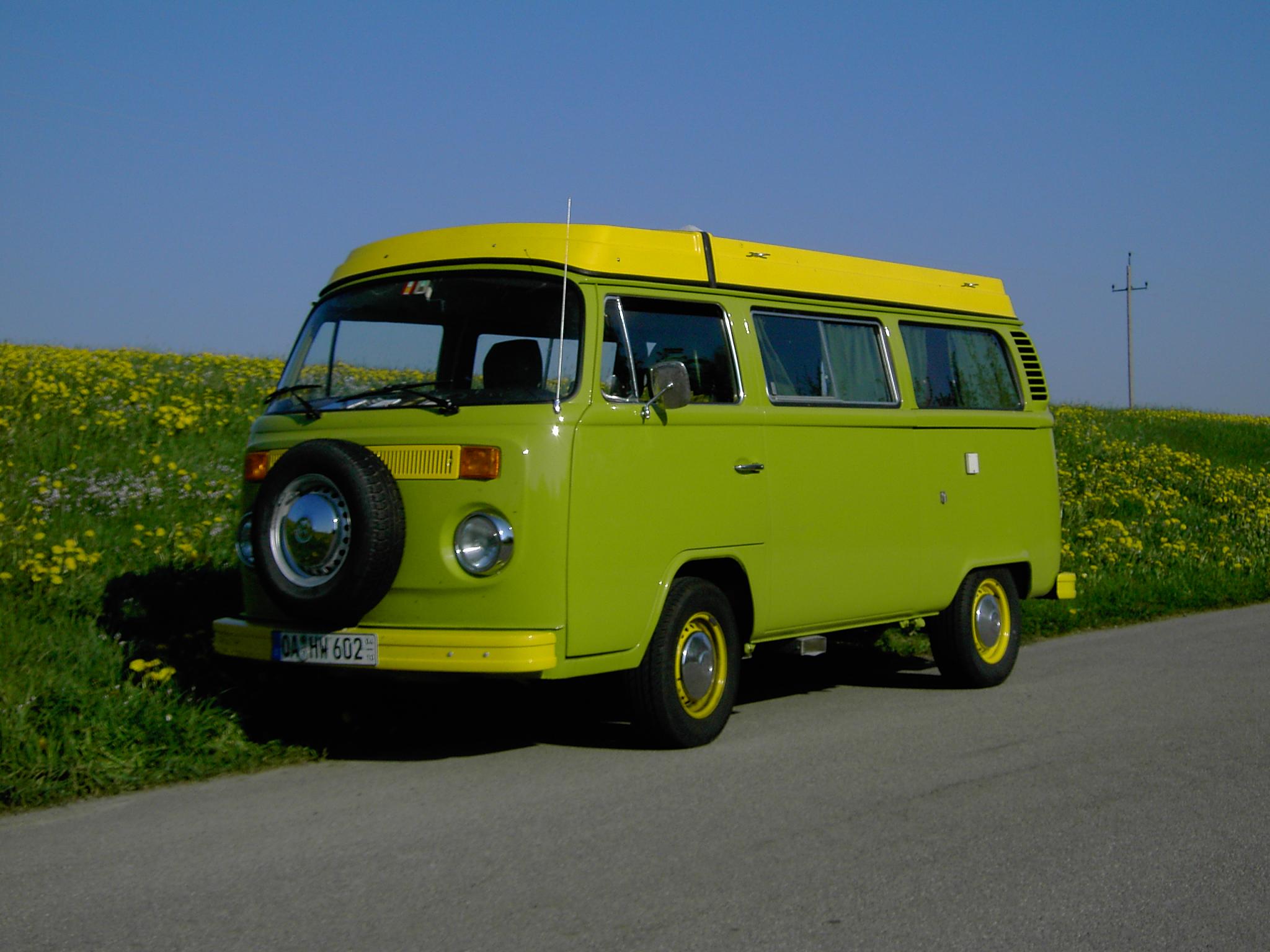

Ich liebe meinen Bus :jump:
Ventile eigestellt
Zündung eingestellt (123 Ignition kurve 6)
Öl gewechselt (Castrol 20W50 Classic)
Ceratec reingelert (Auweiah ???)
Vergaser synchronisiert
Vergaser Eingestellt
Luftfilter neu
Neue Sonnenbrille
.... und los gehts
Testfahrt 100 Km bei 100-120 Km/h
Öltemperatur 120 °C
Die Frisur sitzt ..
Ich liebe meinen Bus :hearts:
