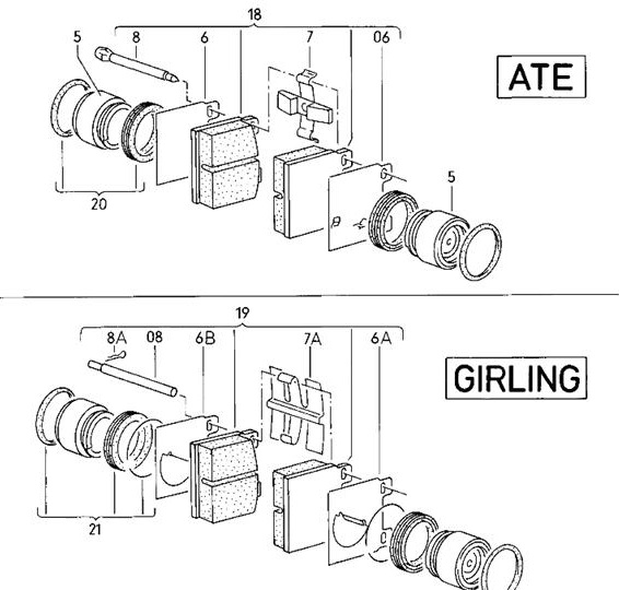

Da sicherlich von allgemeinem Interesse, darf ich hier doch wohl hineinkopieren was ich Ingo als PN geschickt habe:
(BTW: Girling lässt sich auch rückwirkend ab MJ 73 einsetzen.)
Die Bremskräfte waren die gleichen, denn die Kolbendurchmesser sind bei beiden gleich (54 mm).
Die Einzelteile dürfen aber nicht untereinander getauscht / gemischt werden, es ist zwingend nötig, firmenrein zu arbeiten, vgl. bitte Ersatzteilekatalog:
https://volkswagen.7zap.com/de/rdw/typ+ ... 615-52000/
Bei ATE hast Du auch einen wirklichen Verdrehschutz für die 20° Kolbenstellung (mit der Aussparung des Kolbens!), die ist immer nach unten angesiedelt.
Der Kolben muss vorher auch richtig mit seiner Aussparung ausgerichtet sein, sonst zerstört man die Verdrehsicherung und drückt eine oder beide Nasen platt.
Siehe: http://www.michaelknappmann.de/bulli/mi ... 2_3-8.html
Bei Girling ist die Kolbenstellung egal, da wirkt die Aussparung (und die stärke des Bleches) entsprechend für den geforderten Anstellwinkel des Kolbens.
Die Bleche geben mit dem eingeprägtem Pfeil auch die (vorwärts) Drehrichtung des Rades an.
Ja, natürlich nur paarweise, wenn es denn die richtigen sind. VW hatte seinerzeit ab MJ '76 bei 2 Zulieferern bestellt, halt ATE oder Girling.Micky77 hat geschrieben:30.08.2018 18:01 Kann Ich die so gegen einen ATE Sattel tauschen.

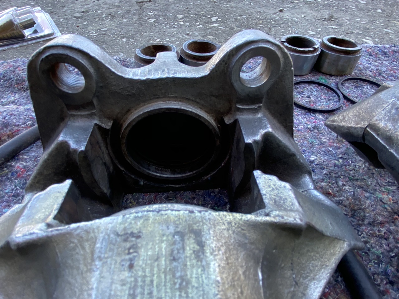

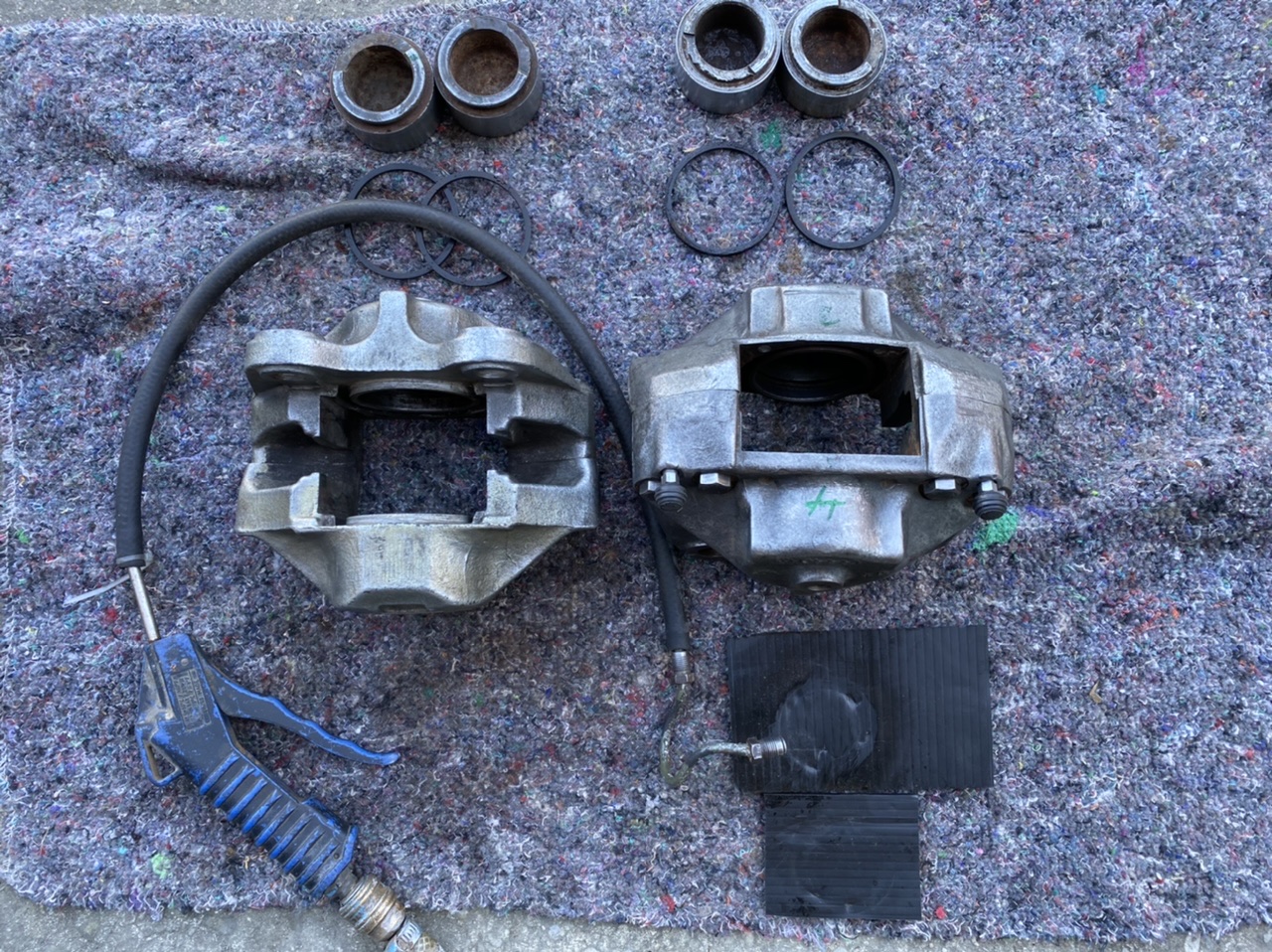

Hab mich heute auch an die Überholung der Bremssättel gemacht.
War ne ganz schöne Arbeit, weil natürlich je Sattel ein Kolben erstmal fester als der andere saß.
Zum Rausdrücken habe ich Druckluft genommen. Dazu habe ich nach einigem Suchen eine Bremsleitung gefunden und eingeschraubt, ein Benzinschlauch aufgesteckt und mit einer Druckluftpistole reingeblasen.
Über 6 bar waren nötig. Dann kam zuerst der eine mit einem lauten Plopp. Dann habe ich ihn wieder zurückgesteckt und mit Schraubzwingen fixiert. So kam dann auch der andere. Natürlich bei beiden Sätteln...
Ein Blick ins Innere zeigte eine Art Rost-Schlamm bei der einen Seite, die andere war ganz ok.
Habe mit Schleifvlies dann die Kolben ganz gut reinigen können. In den Sätteln allerdings haben die Wände und insbesondere der Bereich vor/außerhalb dem Dichtring Rückstände.
Frage: wie kriege ich die weg? Oder ist es gar nicht notwendig die komplett zu entfernen? Hatte da an Dremel mit einem sanften Schleifaufsatz gedacht...
