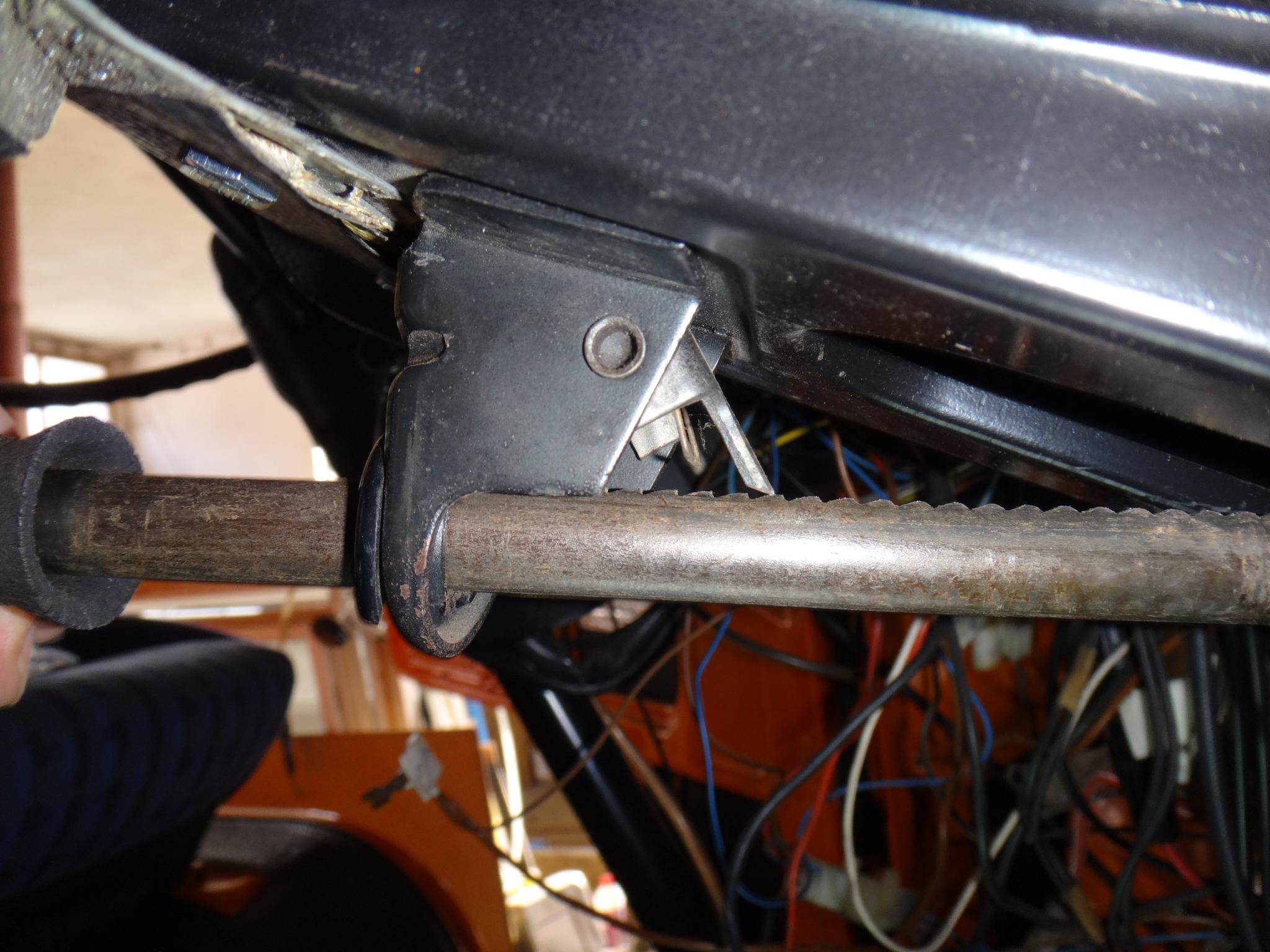

hab gestern beim einstellen meiner Handbremse leider ein (hoffentlich) kleines Problem festgestellt und hab jetzt grad 10 Fragezeichen im Gesicht. Hoffe ihr könnt mir da schnelle Hilfe leisten.
Mein Problem ist, dass der Handbremshebel im Fahrerhaus nicht einrastet. Da der Bus komplett zerlegt war (hat der Vorbesitzer leider zum Teil schon gemacht), war natürlich auch die komplette Bremse demontiert und ich befürchte dass ich irgendwas falsch zusammengebaut habe.
Hier mal ein Bild meiner Bremse
Meine Vermutung ist, dass der Sperrbolzen der im Rohr einrasten sollte auf der falschen Seite ist, da er komplett entspannt ist. Die Feder ist drin, aber wahrscheinlich eben alles auf der falschen Seite, denke der Bolzen müsste auf meinem Bild nach links stehen (Richtung Griff). Hab dazu leider nirgends Bilder gefunden die den Bolzen zeigen, deshalb jetzt meine Frage an euch.
Vielen Dank schon mal Vorab!
Florian

Hallo Florian,
ja, die Sperrklinke zeigt bei Dir in die falsche Richtung. So wie es zusammengebaut ist, würde sie ja beim Ziehen die Klinke schon verriegeln.
Also, auseinander nehmen und wieder richtig zusammenbauen. Darauf achten, dass die Federbelastung auf die Sperrklinke wirkt.
Noch Fragen, dann bitte melden.

Super, danke für die schnelle Rückmeldung!!!
Dann zerleg ich den Scheiß am WE mal wieder und hoffe dass ich´s richtig zusammenbekomme

wenn ich es noch richtig in Erinnerung habe, brauchst Du nur den Bolzen vorne an der Zahnstange zu demontieren. Dann kannste Du die Zahnstange so weit kippen, dass Du die Falle umklappen kannst. Mir war die auch mal bei der Montage umgeschlagen. Ist kein Beinbruch.
