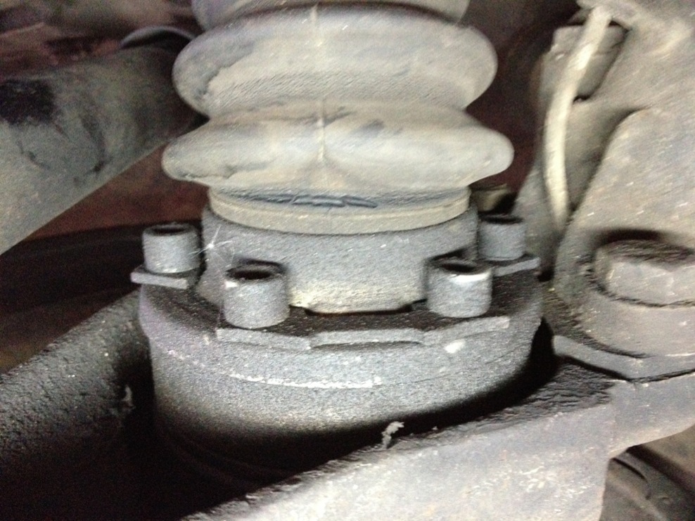

Nachdem der Motor endlich drin ist, müssen bei mir demnächst natürlich auch die Antriebswellen wieder ran. Sehen optisch zum Glück noch gut aus und ich konnte keine Risse feststellen. Allerdings hat mein Vorgänger die Schrauben verschlampt. Lt. ET-Katalog müssen da Inbus oder Innenvielzahn in der Größe M8x48 rein.
Würde gerne V2A Schrauben verwenden, die hat der Teilehändler hier um die Ecke natürlich nur in Normgrößen als Inbus im Angebot. Entweder M8x45 oder M8x50.
Hat von euch schon mal einer die Schrauben gegen V2A getauscht?
Haben die irgendwelche Nachteile gegenüber den normal verzinkten?
Und würde die Größe M8x50 überhaupt passen, oder geht die Schraube dann irgendwo an?

... und was ist mit der Schraubenfestigkeit? Ich meine mich daran erinnern zu können, dass VW dort die Güteklasse 12.9 einsetzt.
Ich kann mir nicht so ganz vorstellen, dass die Schrauben vom Teilehändler dem entsprechen.

Früher(tm) waren's Innensechskantschrauben - und ob 48 oder 50mm lang, das macht die Suppe nun auch nicht fett. Die korrekte Schraubengüte weiß ich jedoch nicht, vermute jedoch, die ist eher von der heftigen Sorte.
Ah, doch, 10.9 sagt der RLF, mit 35Nm anziehen.
Ob's ein 10.9-Äquivalent noch in Rostfrei gibt, weiß ich nicht, könnte aber sein. (8.8 gibt's auf jeden Fall.) Ich würde jedoch Wert auf den Vielzahn legen, denn die Innensechskante hat man früher gerne mal vernudelt, wenn man beim Lehmrauspopeln nicht sorgfältig genug war. Mit den Vielzahnschrauben hatte ich da noch nie ein Problem. Probleme hatte ich allerdings auf Wellblechpisten jedoch öfter mal mit der Haltbarkeit der Verschraubung. Die mußte jeden Abend nachkontrolliert werden, und daß da zwei von sechs Schrauben nur noch vom Faltenbalg in Position gehalten wurden, war keine Seltenheit. Daß da ein Gewinde festrosten könnte, ist hingegen nicht zu befürchten. Eher im Gegenteil sollte man sich stattdessen Gedanken machen, wie man die Anlagefläche der Flansche fettfrei halten kann, denn ich vermute, daß eingedrungenes Fett letztlich dazu führt, daß sich die Verschraubung immer wieder lockert.
Rostfreie Schrauben also höchstens wegen des Pling-pling-Effektes auf der Grube.

Ah ok, das mit der Festigkeit hatte ich noch nicht auf´m Ticker. Ist aber definitv ein nicht zu schlagendes Argument. Ebenso das mit dem Innenvielzahn.
Dann werde ich wohl morgen mal zum VW Teilehändler latschen und mir eine Ansage bezüglich der Verfügbarkeit und dem Preis geben lassen. Hoffe dass es mich nicht gleich vom Hocker haut, sind ja doch gleich 24 St. die ich brauche.
Nochmal Danke für Eure schnellen Antworten!
EDIT: Wenn ich den netten Hr. Google richtig verstehe, dann entspricht eine V2A Schraube (Festigkeit 70 --> 700NM Zugfestigkeit) in etwa einer Stahlschraube der Festigkeit 9.8. (720NM) Für meine Zwecke am Bus also eh zu wenig und damit endgültig raus aus dem Rennen.

9.8 gibt's nicht. Es gibt die Klassen 8.8 oder 10.9.
Zahl vor dem Punkt mal 100 = Zugfestigkeit in N/mm². Zahl nach dem Punkt mal 10 = Streckgrenze in %.
Eine 8.8er Schraube hat also eine Zugfestigkeit von 800N/mm² und du darfst sie vorspannen bis auf 80% dieses Wertes, also 640N/mm². Wenn du diese 640N/mm² mit dem (wirksamen) Schraubenquerschnitt [mm²] multiplizierst, erhältst du die dann wirkende Schraubenkraft.
Bei rostfreien Schrauben liegen die Dinge komplizierter. Hier ist die Festigkeit die entsprechende Klassennummer multipliziert mit 10. 50, 70 und 80 stehen also für 500, 700 und 800 N/mm² Zugfestigkeit. Die Streckgrenze (die Spannung, bei der 0,2% bleibende Dehnung zurückbleiben) liegt jedoch deutlich niedriger, nämlich bei 210, 450 und 600 N/mm². Eine rostfreie Schraube der Festigkeitsklasse 80 reicht also nicht voll an eine 8.8er Stahlschraube heran. Hintergrund ist, daß sich rostfreie Edelstähle nicht härten oder vergüten lassen sondern nur durch Kaltverfestigung in ihren Materialeigenschaften steigern lassen.
