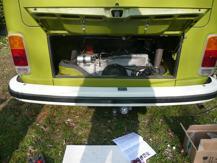

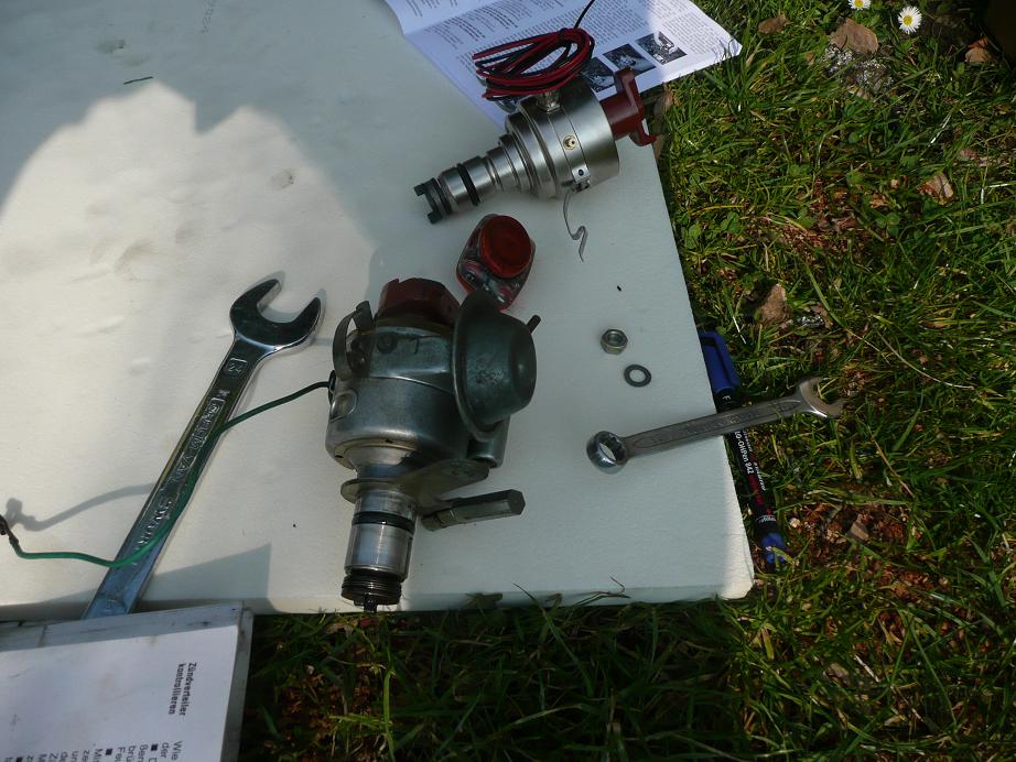

So heute Nachmittag mal die 123 eingebaut. Ging ganz flott. Nur sollte man anstelle der deutschsprachigen Limora Anleitung besser die Orginalanleitung in Englisch nehmen (da gibts Übersetzungsfehler). Verstellkurve 0.
Motor sprang sofort an und drehte willig hoch mit gesunder Geräuschkulisse. Kurze Probefahrt, angeblitzt und bisschen mehr Frühzündung eingestellt. Die erste bergige Fahrt hat sich gut angefühlt, dreht nach dem ersten Eindruck ein Tick besser. Eine Autobahnetappe um mal die Höchstgeschwindigkeit zu testen steht noch aus.
Wenn noch jemand Erfahrungen mit anderen Verstellkurven beim 2L CJ hat würde mich natürlich Interessieren.
Grüße Bernd
