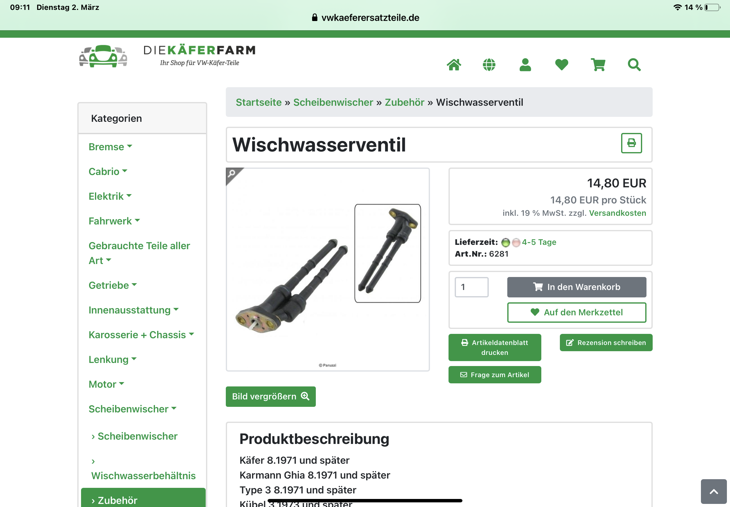

Moin ihr lieben,
bei mir hat das Ventil oben auch leider gesabbert.
Zunächst habe ich mir den Repro Wischerschalter bestellt -der wie so oft-, relativ schlecht und lieblos verarbeitet war. Das Ventil hat es noch nicht einmal geschafft meine Puste zurück zu halten. Dieses kann ggf aber auch ein Einzelfall sein.
Nach langer Suche bin ich auf ein sehr ähnliches Ventil aus dem Käfer gestoßen, welches auch in unseren Bus passt.
Ich habe es hier bestellt:
https://vwkaeferersatzteile.de/Scheiben ... :6097.html
Die Hülsen vom Ventil sind etwas länger, was ich persönlich nicht so schlecht finde, im Fall eines Schlauchs der undicht wird.
Liebe Grüße
Marcel
