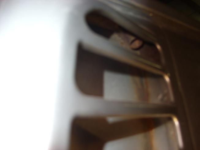

@Timo
Bei meinem sieht das so aus
Ich hab übrigens gestern schon mal angefangen mir was zu basteln, damit ich den oberen Kragen am Schiebedachkasten nachbauen kann.
Klappt ganz gut.
