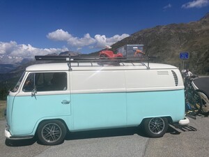

Hallo!
Das Reifendruck-Thema finde ich sehr interessant. Wenn ich meine Reifen nach Werksangabe fülle, 2,0bar Vorne, sind sie echt platt. Jetzt habe ich 2,5 Vorne drin, aber jedes mal wenn ich am Bus vorbeigehe denke ich mir das es "platt" aussieht. Am Fahrzeug ist natürlich einiges verändert, was auch Einfluss auf den Reifendruck hat. Was ist den nun der Ideale Reifendruck für meinen Bus?
185/55R15 86H auf 5,5x15
Achslast 1010
Traglast Reifen (86) = 530kg
Wenn ich nach der Formel von Wolfgang gehe:
Wolfgang T2b *354 hat geschrieben: ↑15.09.2010 16:40 Es gibt eine etwas komplizierte Rechenformel für den Reifendruck: (Achslast / 2 / Reifentragfähigkeit) hoch 1,25 * Basisluftdruck.
1010kg / 2 / 530 ^ 1,25 * Basisluftdruck ??? 4,5Bar=?
=0,941 * 4,5bar = 4,2bar
mhhh...
Ich habe mal bei Bridgestone den Basisluftdruck für den Blizzak-LM005 angefragt in meiner Dimension. Mal sehen ob ich eine Antwort bekomme.
