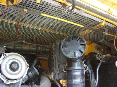

schrauberger hat geschrieben: 20.02.2020 10:47 Hallo, Originalos bitte Beitrag überspringen :mrgreen:
Ich habe meinen Himmel optisch, Schall und Wärmedämmungsmäßig optimiert.
Dazu 10mm extrem Isolator doppelt in die Wartungsklappe und Himmel eingepasst, dann zum Brandschutz Schweißschutzmatte (1,5mm dick, nicht brennbar, relativ schwer und günstig) teilweise auch doppelt eingepasst, und das ganze mit einem Alulochblech nach oben geschraubt.
Bin sehr zufrieden damit :gut:
Hallo Ralph,
das sieht doch ganz ordentlich aus! Und die Schrauben hast du in die kleinen Lengsträger reingeschraubt? Ich nehme an das du Blechschrauben verwendet hast. Ist das richtig?
Georg

Hi Georg, Blechschrauben funktioniert sicher auch, aber ich bin ein Freund von Nietmuttern :D

ich hab's quasi genauso gemacht wie Ralph. Alu-Lochblech, darüber Isoliermaterial aus dem Flugzeugbau. Und natürlich Nietmuttern!
