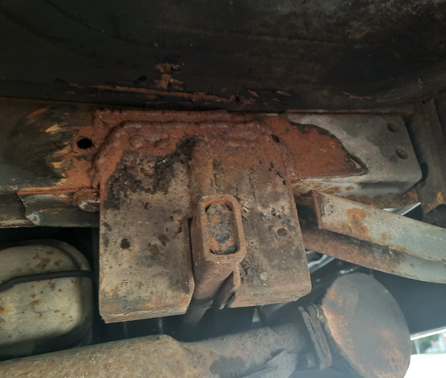

mich würden eure Motorhalterungen und den Anschluss vom Gebläsekasten an den Heizbirnen interessieren. Wie habt ihr das gelöst?
Bei meinen gekürzten Heizbirnen konnte ich nur die in Fahrtrichtung links anschließen, da der Anschluss der Heizbirne rechts vom Motorträger blockiert wird.

Hier die "Motorhalterung" in meinem T2a :thumb: :surprised:
